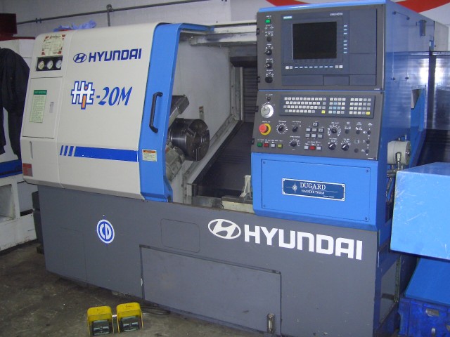

Witam wszystkich,
Maszynami cnc zajmuje sie już od jakiegoś czasu,do tej pory pracowałem głownie na systemach Fanuca i różnych jego klonach,ale niedawno do naszej firmy kupiliśmy tokarkę Hyundai Hit 20 M z Sinumerikiem 840D.Ku mojemu zaskoczeniu radze sobie z nia całkiem nieźle,ale mam jeden zapewne błahy dla wielu problem,otóż jak w tym systemie włącza się wyrzutnik wiórów (jakim kodem).Próbowałem już wszystkiego i nic,jeśli ktoś może mi pomoc to będę ogromnie wdzięczny.
Z góry dzięki za pomoc

Post napisał: yach35 » 13 cze 2009, 10:10
spróbuj M34 M35lub
M22 M23

Post napisał: jarkosch » 13 cze 2009, 10:50
Spróbuje w poniedziałek ale nie wiem czy już tez nie sprawdzałem tymi adresami.Dam znać czy podziałało.

Post napisał: CNCRob » 13 cze 2009, 13:47
sprawdź, czy na taśmociągu nie ma jakiegoś przełącznika, czasem mimo funkcji musi być również włączony przyciskiem lub przełącznikiem.

Post napisał: jarkosch » 13 cze 2009, 13:57
Na transporterze jest tylko wyłącznik do sterowania ręcznego (prawo-lewo)

Post napisał: CNCRob » 13 cze 2009, 15:12
na pulpicie maszyny nie ma żadnego guzika? jest to czysty sinumeric czy z nakładką shopturn?

Post napisał: gelo » 13 cze 2009, 18:52
Po pierwsze: jesli dla transportera przypisano jakas fynkcje M, to musi to byc opisane w instrukcji. MUSI!!!!
Po drugie: widzialem juz maszyny, ktore mialy zalaczanie transportera tylko przyciskami na transporterze :sad: .

Post napisał: jarkosch » 14 cze 2009, 10:44
Jest to maszyna sprowadzona z Anglii,nie ma w niej ShopTurn'a tylko Hitrol-King z tego co wyczytałem w internecie to Siemens wypuszczał sterowania w wersji rodzimej i na eksport być może to jest właśnie coś takiego ale z tego co do tej pory widzę to niczym się to nie różni,nie ma co prawda generowania kodu z konturu ale jest kilka innych ciekawych funkcji,ekrany są też takie jak w Shopturn'ie.Wracając do tematu to na pulpicie nie ma żadnego przycisku do włączania taśmociągu,są tylko 2 kontrolki ale nie działają po włączeniu taśmy ręcznie dlatego wydaje mi się,że musi być możliwość włączenia go z programu zwłaszcza,że jest to oryginalny transporter z tej maszyny i jest podłączony do sterowania poprzez specjalnie przewidziane do tego gniazdo.Niestety instrukcja jest bardzo lakoniczna,poza opisem podstawowych adresów nic na ten temat nie pisze.Obrazek

Post napisał: gelo » 14 cze 2009, 11:57
Na pewno masz schemat elektryczny... Zobacz czy transporter jest zasilany bezposrednio z sieci czy przez jakis stycznik. Jezeli przez stycznik, to trzeba sprawdzic czym jest sterowany ten stycznik. Jezeli przez wyjscie sterownika PLC, to prawie pewen jest ze da sie go sterowac z programu. Jezeli zasilanie idzie bezposednio do skrzynki na trasporterze - transporter steruje sie tylko przyciskami....

Post napisał: jarkosch » 14 cze 2009, 13:41
Tak mam schematy elektryczne,akurat tego to nie pożałowali jutro to wszystko sprawdzę i dam znać jak to wygląda,a najlepiej sprawdzę wszystko w maszynie jak to jest podłączone.Czasami człowiek ma jakieś zaćmienie i nie wpadnie na najprostszy sposób żeby rozwiązać problem.Dzięki za sugestię gelo.Mam jedną taką maszynę w firmie pod swoją opieką (Bułgarska tokarka dwuimakowa ze sterowaniem "Zit 500"(klon Fanuca 5 z lat 80-tych)która faktycznie ma sterowanie taśmą tylko z poziomu przycisku na transporterze i w cale nie wykluczone ,że w tym przypadku będzie podobnie.
