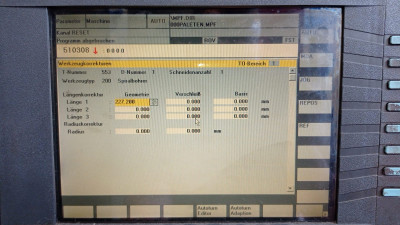

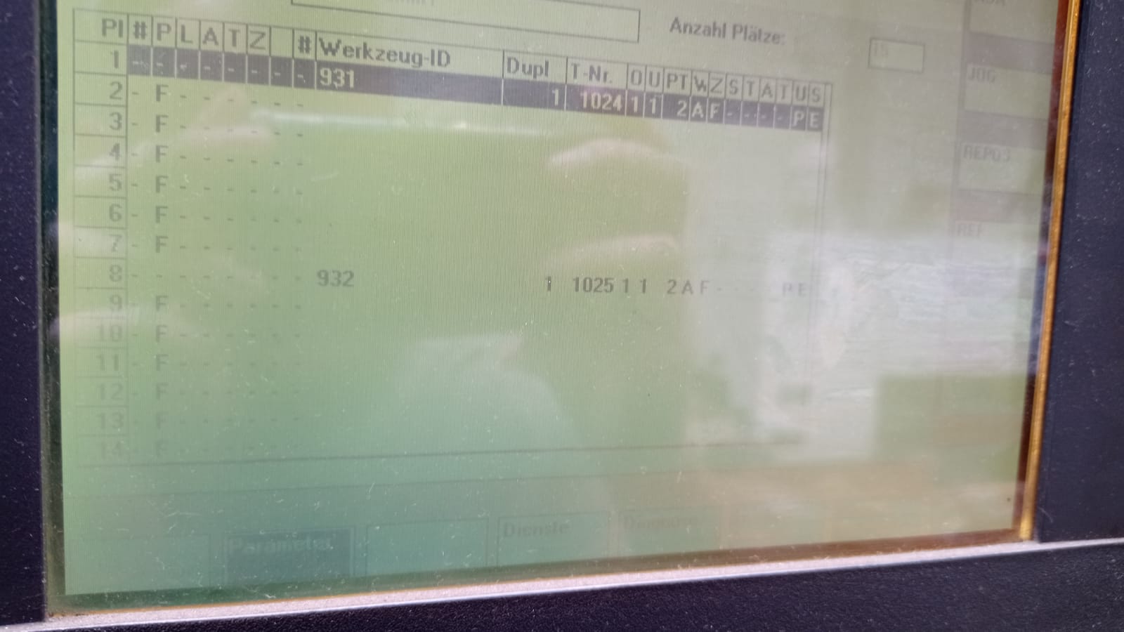

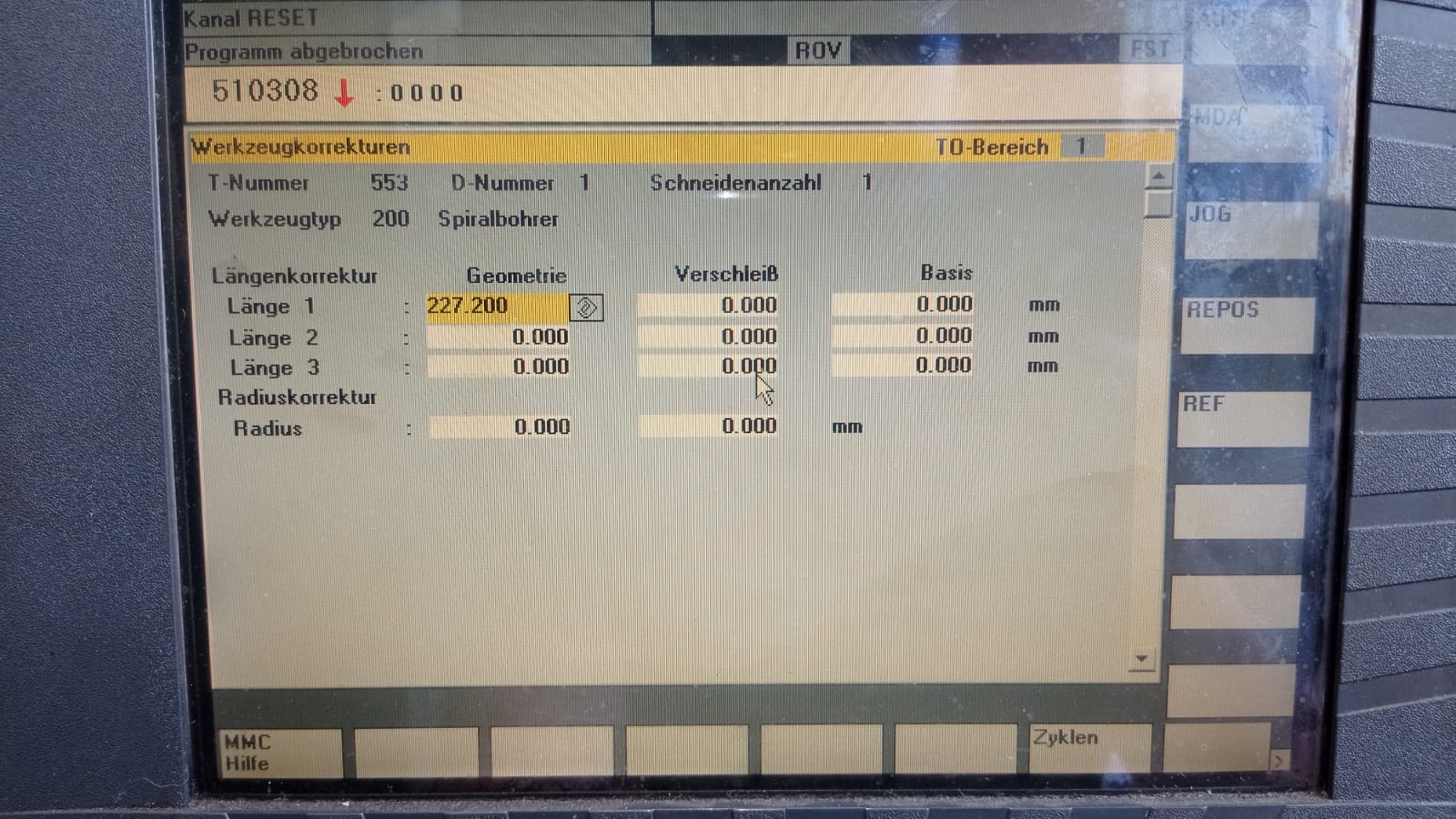

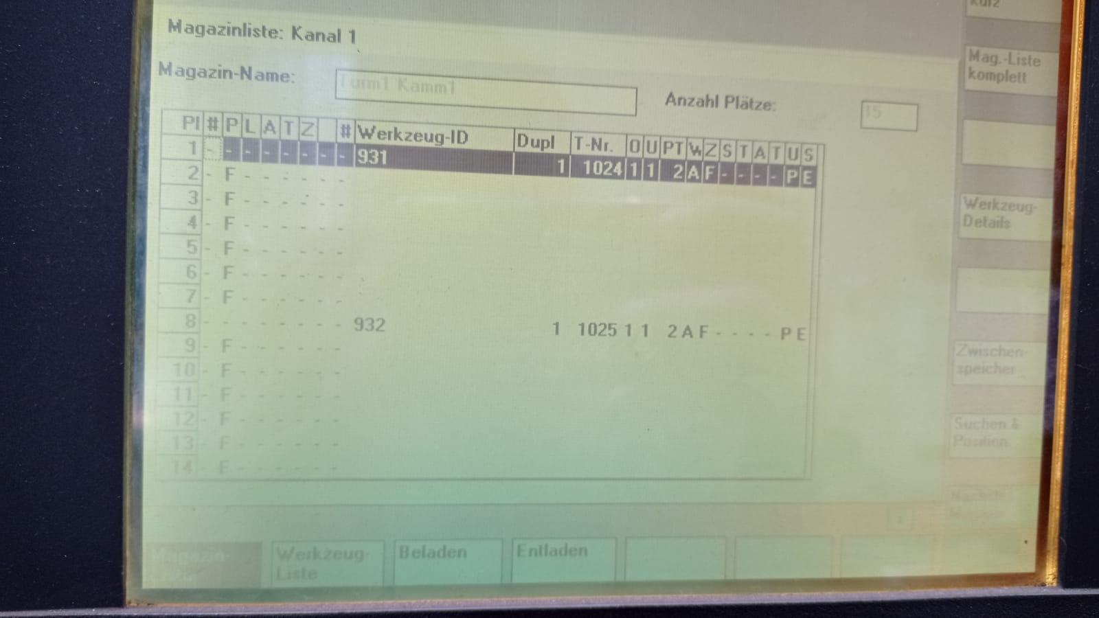

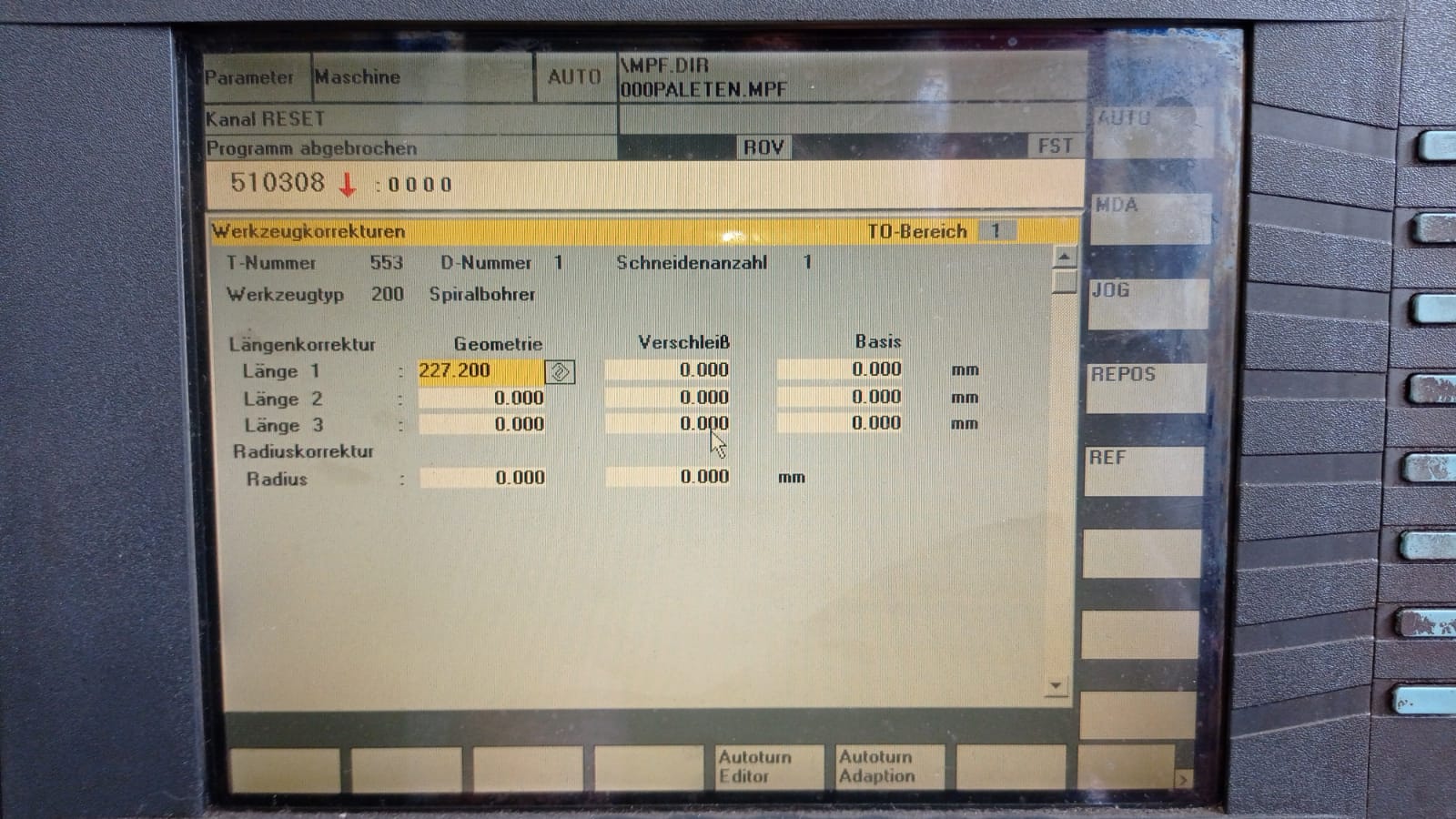

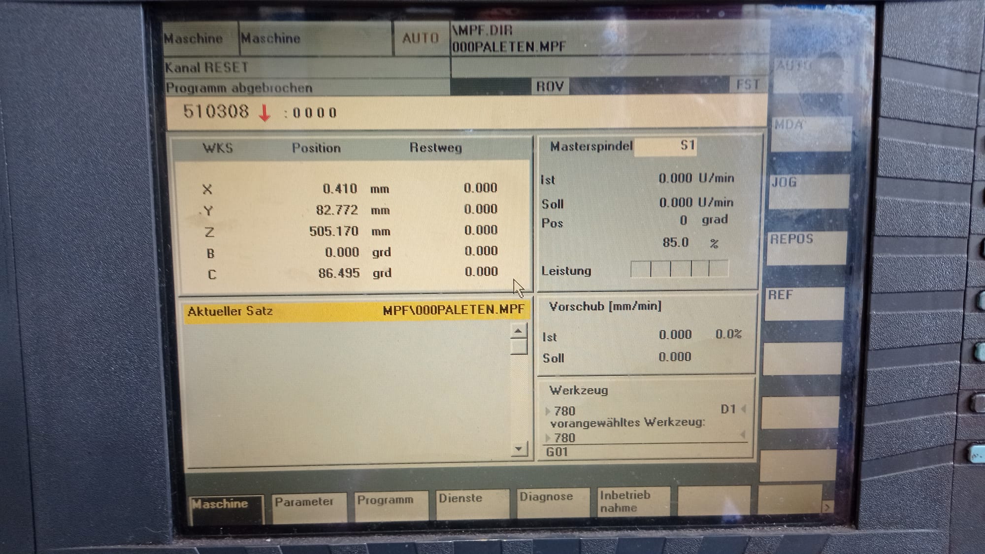

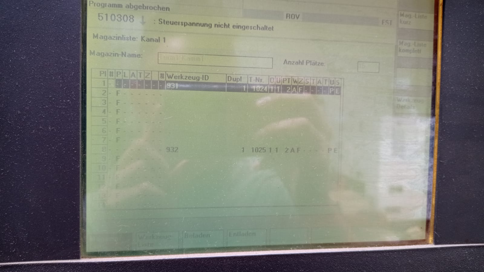

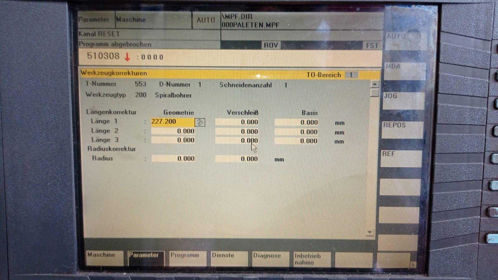

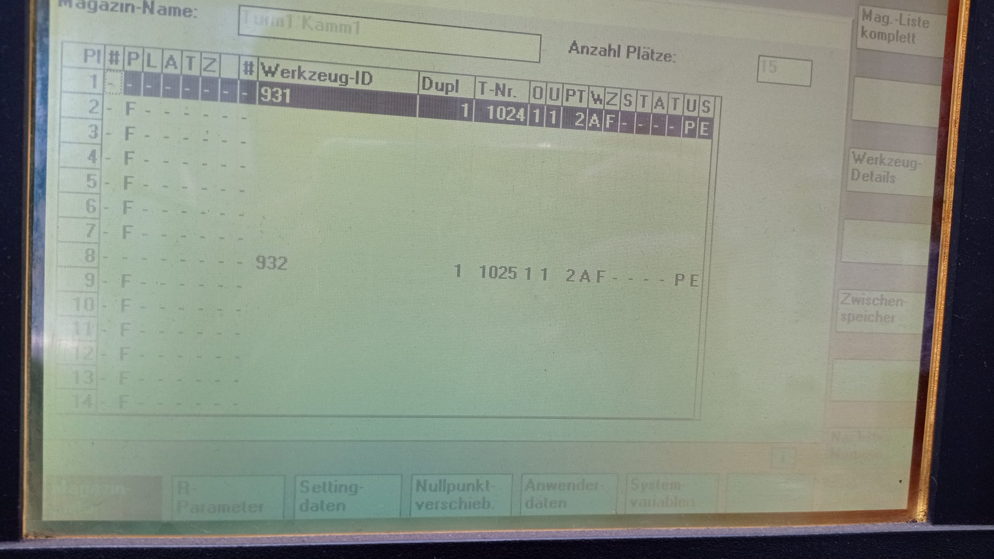

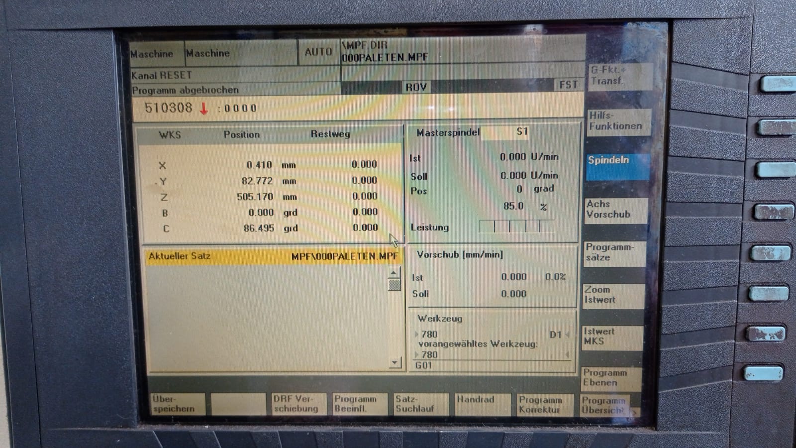

Cześć,
posiadamy w firmie frezarkę firmy Heckert FCWK 630 na systemie Sinumerik 840d, pojawił się problem z pozycji monitora głównego a konkretniej z menu, które obecnie jest mocno okrojone, opcje które wyświetlały się wcześniej teraz się nie wyświetlają. Przykładowo nie ma opcji "Zarządzanie narzędziami", "Tryb serwisowy", "Tryb ręczny" (Handrad) z pozycji "Konfiguracja" czy chociażby opcji wyłączenia maszyny "Exit"". W maszynie nie było nic zmieniane, nie było też zmiany w opcjach, problem pojawił się po włączeniu rano maszyny do pracy. Co ciekawe, posiadamy drugi monitor który jest przy magazynie narzędzi i w nim wszystkie opcje które nam zniknęły z głównego monitora są dostępne i można nimi normalnie operować. Na chwilę obecną z opcji których brakuje korzystamy poprzez monitor z magazynu narzędzi, lecz jest to mocno uciążliwe. Załączam także zdjęcia z dwóch monitorów, monitora nr.1 głównego i monitora nr.2 magazynu narzędzi, w celu porównania opcji dostępnych z pozycji obu monitorów.
Prosiłbym o pomoc w rozwiązaniu problemu, co może być przyczyną takiej sytuacji?
