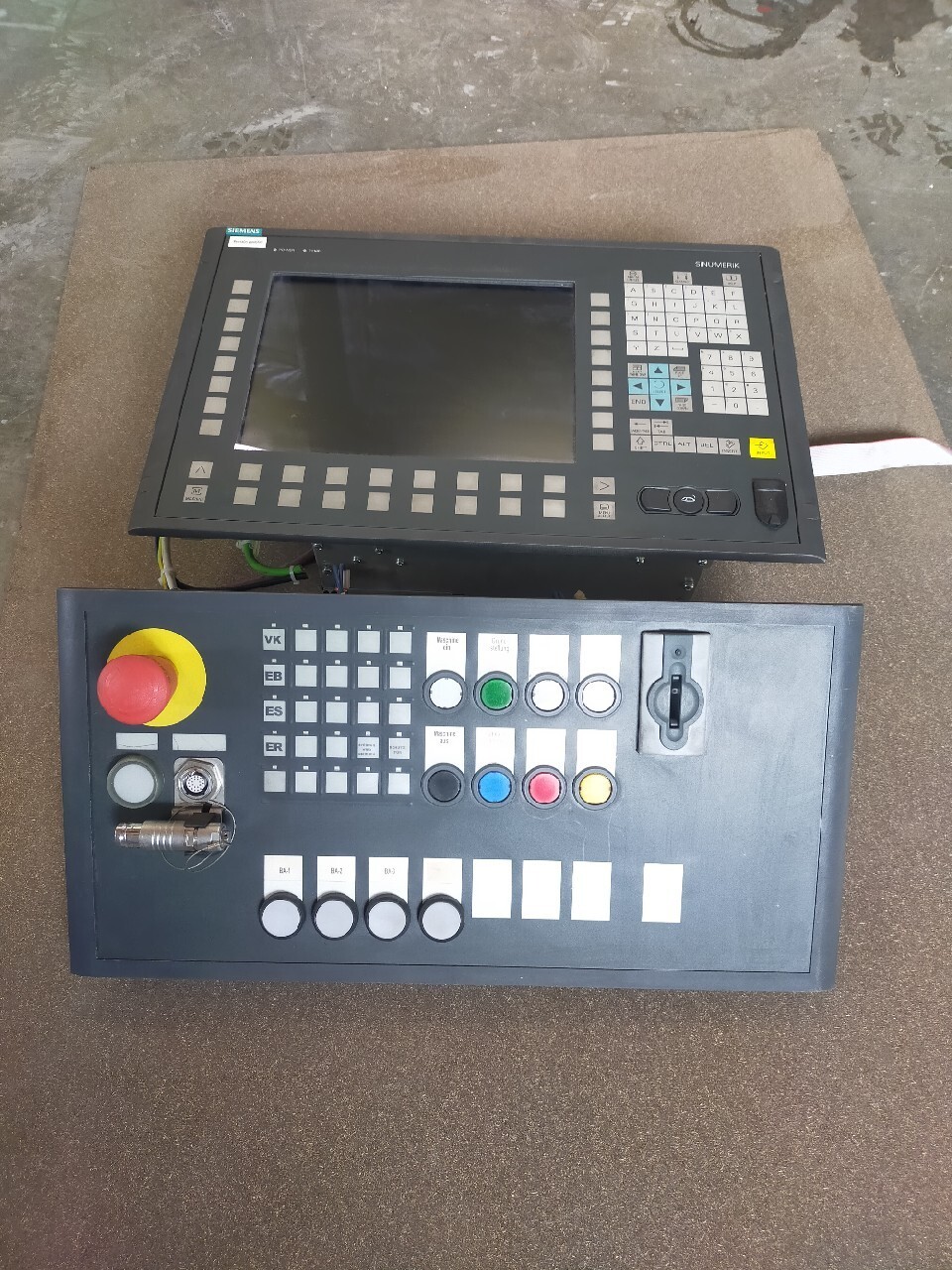

Cześć, napotkał mnie dość wydaje mi się dziwny problem. Mam taki zestaw jak na zdjęciu:
Problem jest taki, że nie mam totalnie sterowania na tym dolnym panelu, a górny wydaje się jakby nie miał komunikacji z samymi napędami, ale z NCU ma. Komunikacja jakaś jest, bo reset NCK działa, i NCU się resetuje. Na maszynie są dwie osobne sieci komunikacyjne, jedna ma w sieci wszystkie wyspy i tym podobne peryferia, druga sieć łączy się z NCU, control panel dolny (który nie ma sterowania), a następnie z niego leci do PCU. Łącząc się się przez switcha kompem (z tą drugą siecią), wszystkie urządzenia odpowiadają na pingi, są widoczne z tej sieci. Próbowałem podmieniać switcha, rzucałem na krótko kable od NCU do switcha, od switcha do panelu, podmieniałem ten dolny panel na nowy, była próba również ładowania od nowa NCU i PLC po resecie - niestety brak efektów.
Z pulpitu widać, że niby jakaś komunikacja do NCU jest, ale mimo to PLC nie steruje tym dolnym panelem. Czy macie jakieś pomysły co można jeszcze sprawdzić?
Eh, jak zwykle. Wszystko wstało po czwartym, tak, nie kłamię, czwartym całkowitym resecie NCU i PLC i wgraniu archiw na nowo.
Nie wiem co się zmieniło, że dopiero po czwartym resecie wstało.
Temat dla potomnych.

Witam, proponuje sprawdzić stan baterii podtrzymującej pamięć w NCU. Może przy zaniku zasilania i słabej baterii doszło do częściowego wykasowania parametrów. To by wyjaśniało ponowne działanie po resecie NCU i PLC i wgraniu nowego archiwum. Nie pierwszy i nie ostatni raz co coś podobnego się działo.
Czwarty raz może dopiero dlatego zadziałał bo reset był prawidłowo wykonany a wcześniejsze może za szybko robione, procedura resetowania NCU i PLC w SINUMERIKU jest dość upierdliwa i nie zawsze działa poprawnie za pierwszy razem, a bez niej wgranie archiwów często kończy się błędem.
