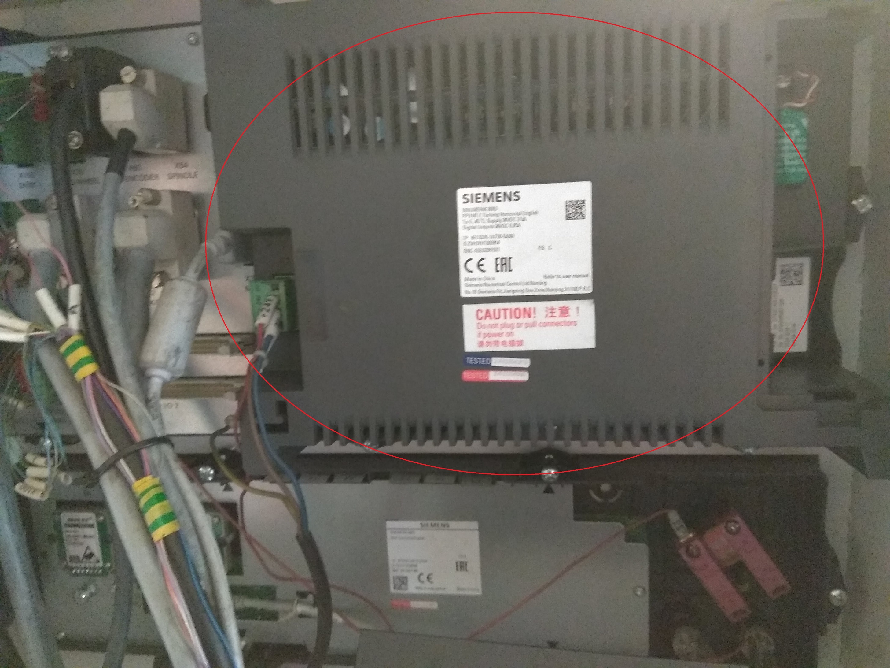

Mam problem z tokarką z sterowaniem sinum 808D
Podczas uruchamiania ekran wyświetla taki obraz, maszyna po zastartowaniu reaguje poprawnie na wszystko co robię
np. bazowanie, przejazdy, zamykanie szczęk itp. niestety ekran jest cały czas taki jakby rozjaśniony.
Raz miałem podobny przypadek ale po ponownym uruchomieniu zastartowała normalnie i się ten błąd nie pojawiał od 4 miesięcy.
Ostatnio miała dłuższą przerwę z powodu choroby 2 tygodnie i nie mogę jej zastartować normalnie.
Czy ktoś spotkał się z podobnym problem? Obrazek

Widziałem to dwa razy. 1. Po prostu przewód łączący płytę z ekranem (naprawa relatywnie tania). 2. "Grafika" padła (koszt relatywnie duży)
Jest tez opcja ze ekran wysiadł.
Skoro maszyna na wszystko reaguje to znaczy ze sterowanie działa, a problem jest tylko z obrazem/ekranem i naprawa może byc tańsza od naprawy nowego smartTV

Odkręć cały panel i sprawdź czy wszystkie wtyczki i taśmy są na swoich miejscach i są zamocowane pewnie. Być może któraś się wysunęła/poluzowała.

Post napisał: qerc » 02 lip 2019, 20:29
nie bardzo wiem o jaki panel chodzi?
czy to ten zaznaczony na czerwono?

Co prawda miałem na myśli przedni panel, żeby się dostać do miejsca, które widać na Twoim zdjęciu, ale jeśli już masz dostęp do tyłu urządzenia to posprawdzaj wtyczki, może jeśli którąś ruszysz to obraz zaskoczy.
Co do tylnej obudowy panelu - jeśli da się ją ściągnąć bez odpinania baterii podtrzymania pamięci (widoczna w prawym górnym rogu) to spróbuj są zdjąć i zajrzeć czy pod spodem wszystko gra. Ale jeśli nie czujesz się na siłach to odpuść temat.

No cóż nie za bardzo czuję się kompetentny by tam grzebać, a co do baterii to gamonie z serwisu powiedzieli mi gdy pytałem o baterię że nie trzeba wymieniać bo jej nie ma w tym sterowniku :lol:
widzę że jeszcze kilka rzeczy będę musiał zweryfikować.

Zostawiłem maszynę włączoną na dłużej (2 godziny) zauważyłem na ekranie smugi i cienie które zmieniały się wraz z zmianą pozycji np
włączenie offset czy program wyraźnie zmieniało coś się na ekranie. Po kilku załączeniach obraz wyświetlił się prawidłowo.
Następnego dnia rano uruchomiłem sterownik bez problemu.
Dzisiaj nie zacząłem rano a po 12:00 i za pierwszym razem znowu blady ekran a po drugim włączeniu już OK.
Ciekaw jestem co siada, a może to kara za wolne jakie sobie robię?

Być może kondensatory (elektrolity) w przetwornicy już nie trzymają jak powinny, i dopiero za którymś naładowaniem zaczynają spełniać swoją rolę?
Jeśli nie czujesz się kompetentny, jak już wcześniej wspomniałeś, to może wyślij ekran do sprawdzenia. W firmie, która ma sprzęt i zaplecze bardzo szybko znajdą co go boli.
