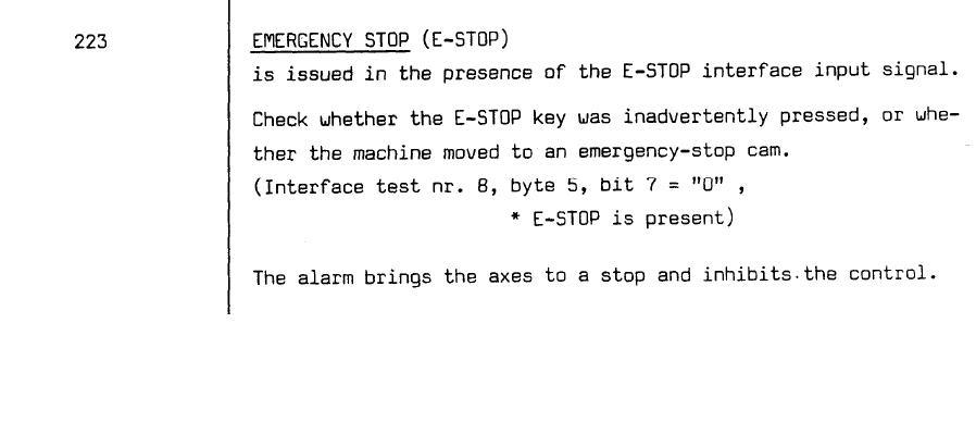

Witam forumowiczów. Mam taki oto podobny problem. Dość często, to znaczy kilka razy w ciągu zmiany wyskakuje mi błąd 223not aus. Tokarka George Fisher system3 produkcja masowa. Gdzie może tkwić przyczyna, jak temu zaradzić ? W momencie jak pojawia się błąd, przechodze w ręczny, kasuję błąd, robię reset programu i pracuje dalej. Wczoraj na przykład w ciągu 2 godzin błąd wyskakiwał 5-krotnie, kolejne godziny bez problemu. Pozdrawiam, Maciek

Pobierz ze strony Siemensa manuale do tego Sinumerika i poszukaj w nich opisów błędów, co konkretny numer oznacza.

Tu jest opis błędu , wrazie problemu proszę o kontakt na [email protected]Obrazek
