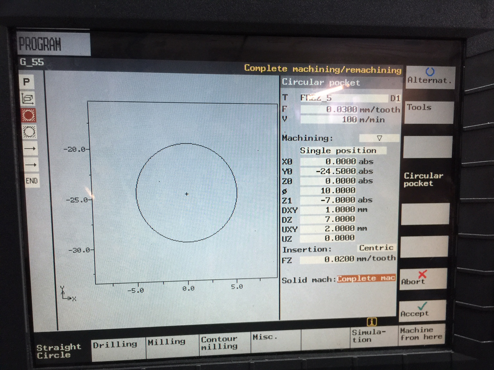

Frezarka Spinner ; SINUMERIC 840D z Shopmill . Dziś nagle pojawił się problem , w cyklu obróbki zgrubnej kołowej nie kończy konturu tylko wyjeżdża poza koło 10 mm . Po zmianie obróbki na wykańczająca przy tych samych parametrach wszystko jest ok . Wszystkie inne cykle działają prawidłowo . Może błąd jest w Circular Pocket ?

Frezarka Spinner ; SINUMERIC 840D z Shopmill . Dziś nagle pojawił się problem , w cyklu obróbki zgrubnej kołowej nie kończy konturu tylko wyjeżdża poza koło 10 mm . Po zmianie obróbki na wykańczająca przy tych samych parametrach wszystko jest ok . Wszystkie inne cykle działają prawidłowo . Może błąd jest w Circular Pocket ?IMG_2030.JPG

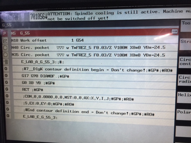

Problem poszedł dalej , w starych programach pokazują się "krzaczki "
Ktoś mógłby zasugerować jakąś pomoc , proszę pod postem lub telefon 604417642
Niestety tak się dzieje przy problemach z pamięcią. Czasem wystarczy przywrócić backup albo nawet same cykle przegrać, ale trzeba je mieć wcześniej zgrane oczywiście :)
