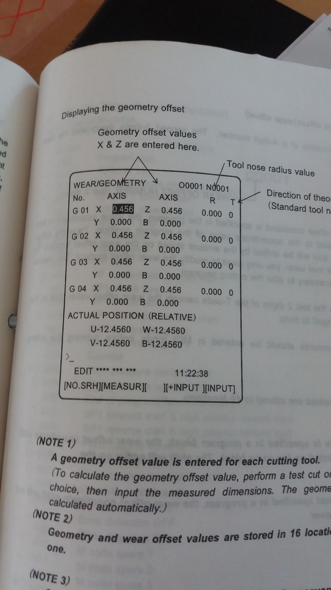

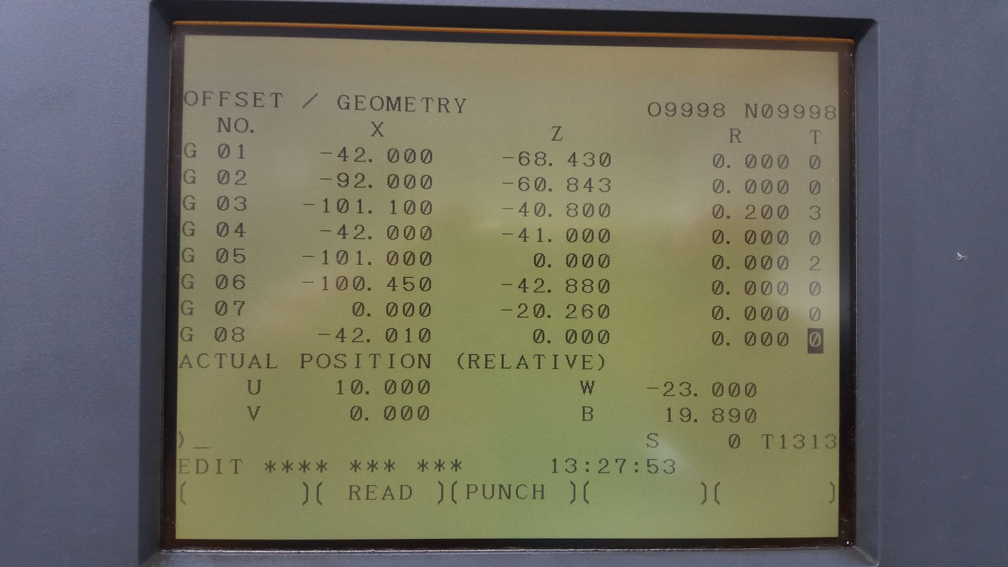

Zacząłem przygodę z automatem tokarskim Miyano bnf 16s z sterownikiem FANUC 21i-T już pierwsze wytoczone elementy za mną, ale mam pewien problem:
Narzędzia w magazynie po prawej stronie powinny mieć możliwość ustawienia geometrii i/lub korekcji w osi B oraz Y. A nie ma tego w ustawieniach - szukałem w instrukcjach i o dziwo - na papierze są, ale na ekranie już to menu wygląda inaczej.
Moja myśl była taka: może się nie da ustawić w osi B i Y - ale, one są już wprowadzone, bo przywołując narzędzie zmienia mi się układ współrzędnych.
Proszę o pomoc/radę, pozdrawiam
Michał
W załączniku przedstawiam porównanie tego co mam na ekranie operatorskim, a w instrukcji.
FANUC 21i-T - offset w osi B i Y

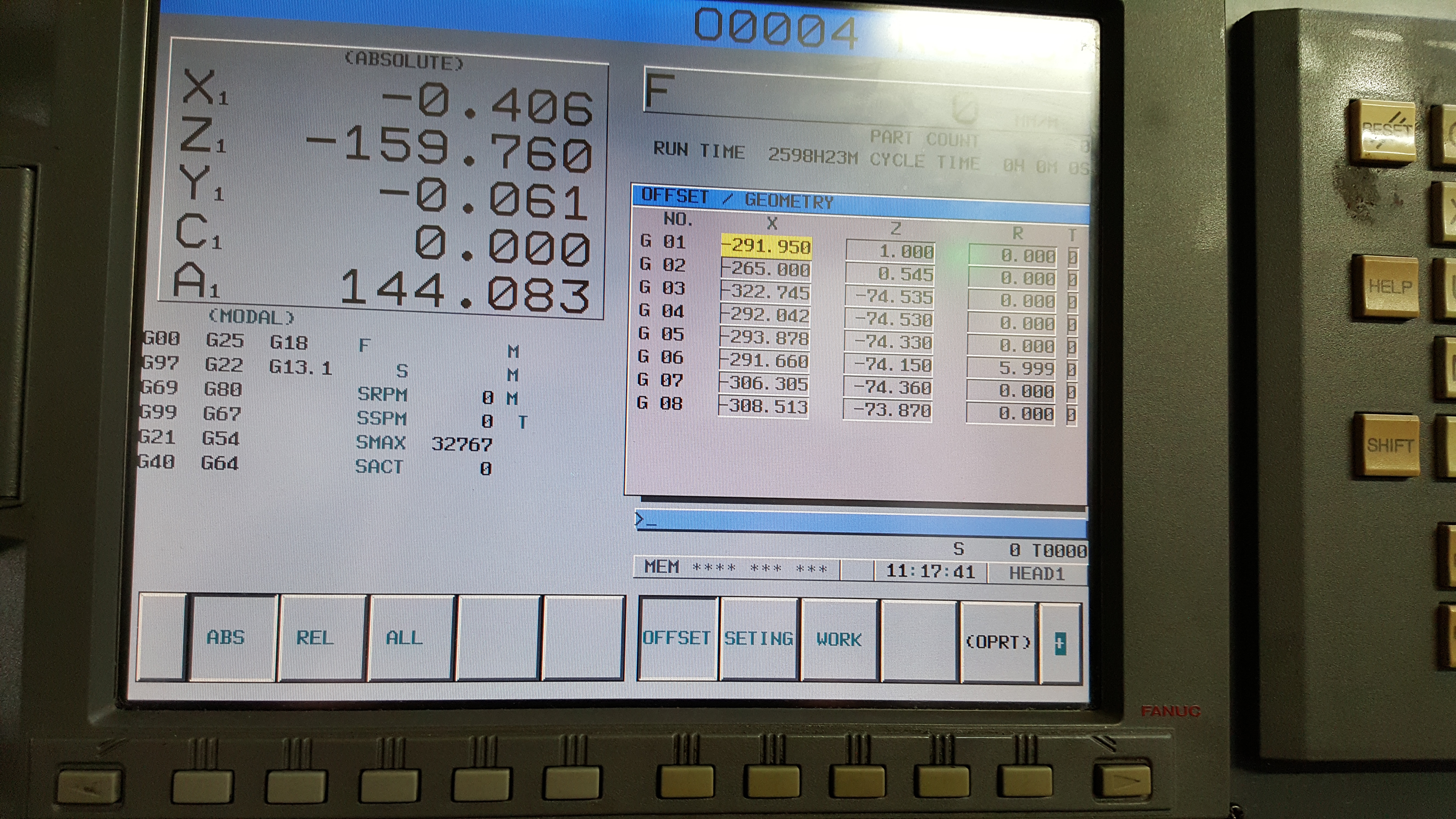

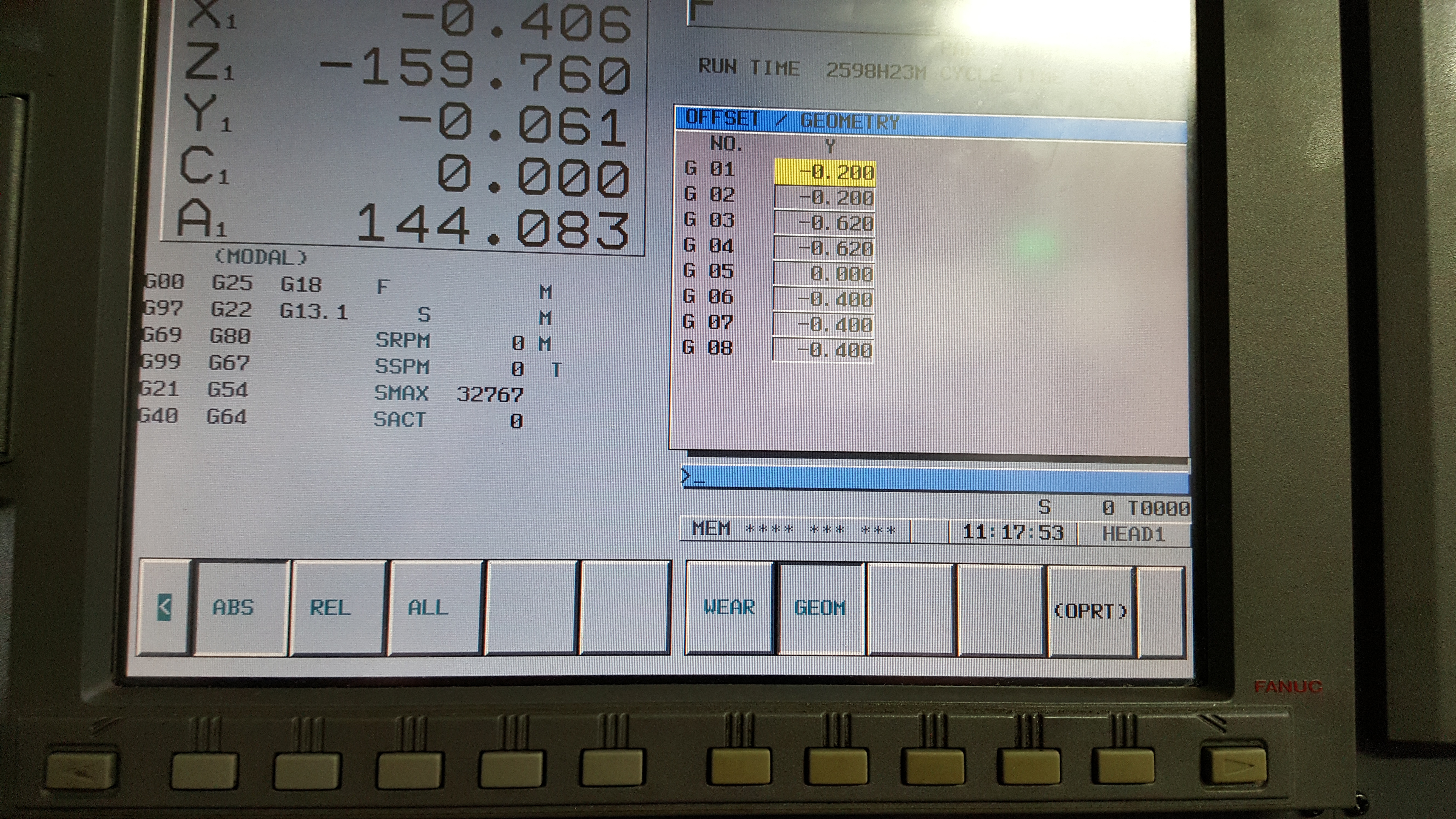

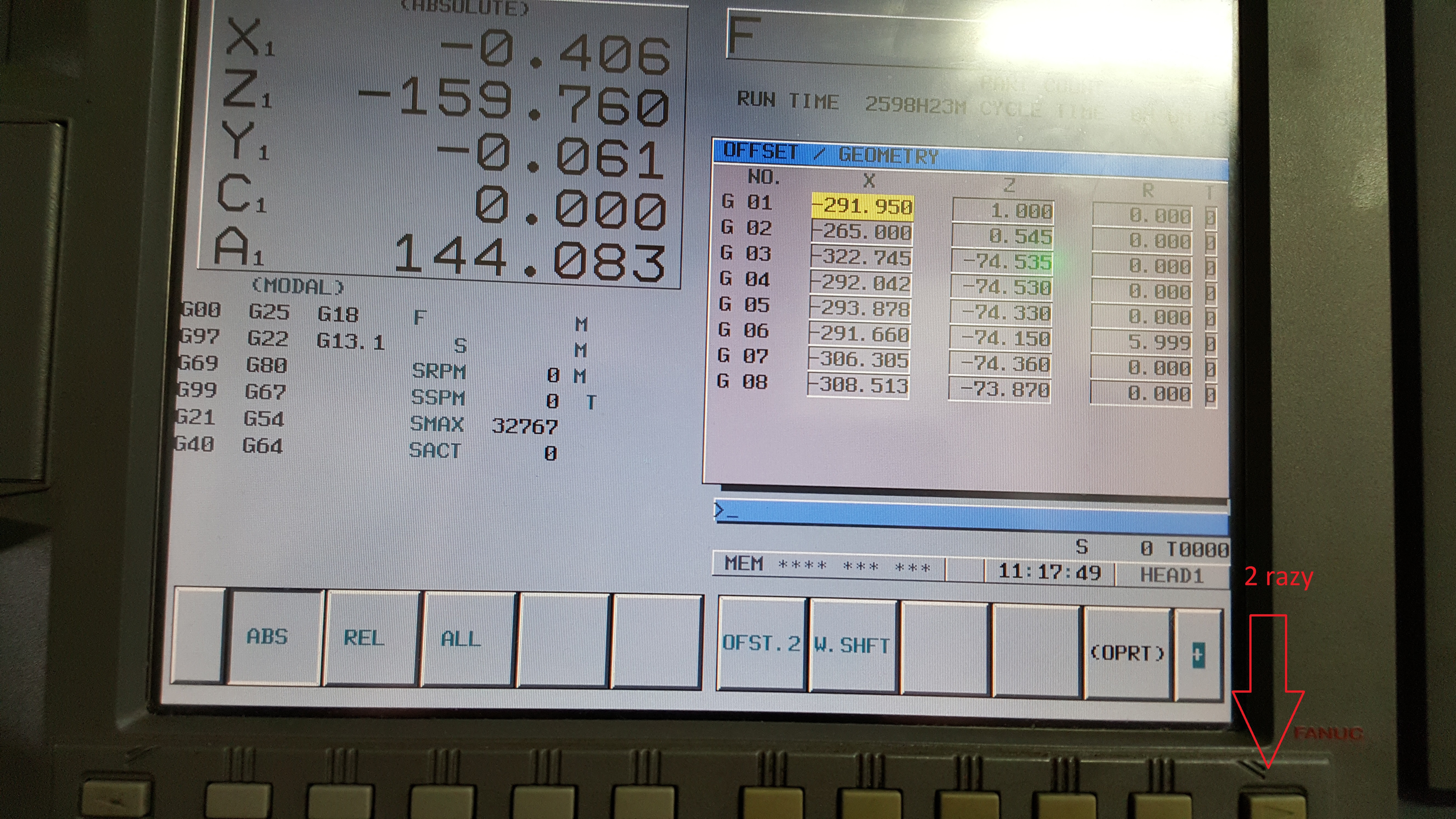

Dziękuję za odpowiedź!
Niestety po kliknięciu 2 razy nie ma tam offset2. Przeszukałem już chyba całe menu w poszukiwaniu tego - możliwe że coś musi być przełączone aby pokazało ten drugi offset? tylko co?
Masz może jakiś inny pomysł jak można ustawić korekcję narzędzi w osi B i Y ?
Michał
Michał

W instrukcji masz napisane że osie ,,X & Z są wprowadzane tutaj" więc powinna być jakaś inna zakładka która odpowiada za pozostałe dwie osie sprawdź wszystkie okienka. Nie widzę co dalej piszą w tej instrukcji jest tam jakiś odnośnik gdzie możesz wprowadzić korekcje brakującej osi.
Takie rozwiązanie tymczasowe co przyszło mi teraz do głowy to wpisanie w programie funkcji G52 - przesunięcie pkt zerowego
przed obróbką danym narzędziem w programie wpisujesz G52 Y(wartość korekcji) i przed wymianą narzędzia koniecznie G52Y0. (odwołanie przesunięcia pkt) z tym, że w miarę zużycia narzędzia każdą korekcję musisz zmieniać w programie :/
