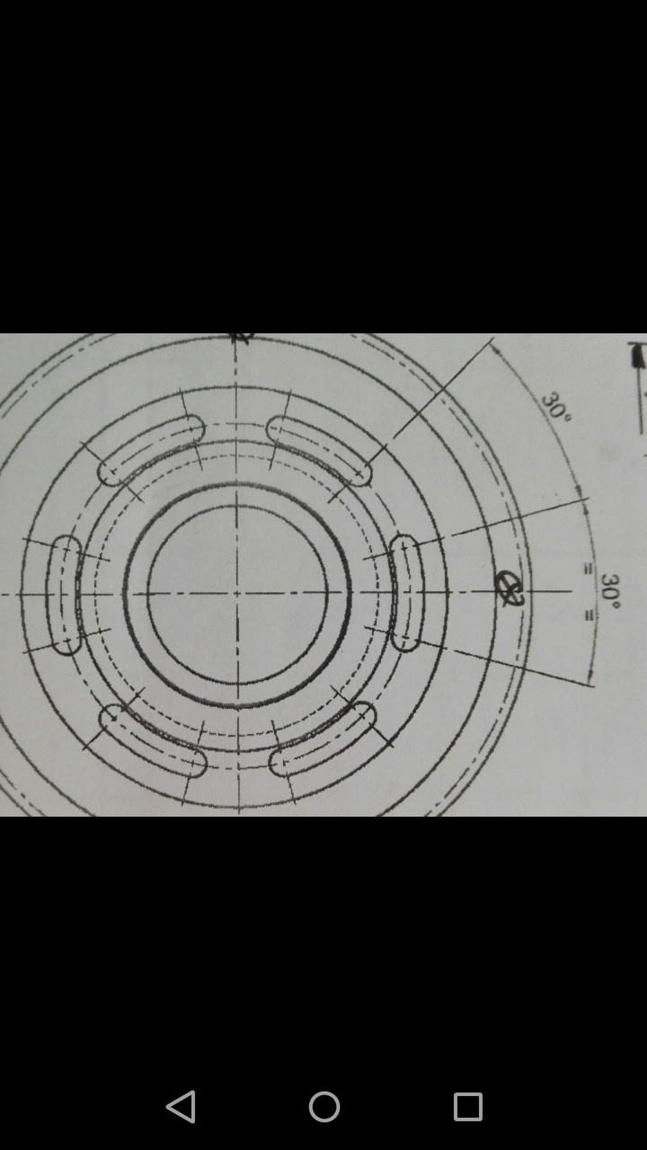

Ogolnie jest 6 fasolek w. W kaazdej bede wieecil wstepnie 2otwory zeby frez sie zaglebial. Fasolka. Szeroka 5,5 na promieniu 39 glebokosc 19-przelotowo

czy tak.napisany program zaglegi sie w..pierwszym.punkcie na -1 przejwdzie do drugiego punktu zaglegi sie -1 i wroci do punkru pierwszwgo? Nie mam jak tego sprawdzic bo jestem w domu wiec Was pytam cY tak byloby okej.

Nie będzie dobrze. Podajesz maszynie aby pojechała na G2 na jakąś pozycję , a później w podprogramie podajesz aby dwadzieścia razy wracała na pozycję startową.
Dodatkowo przy programowaniu przyrostowym G91 maszyna liczy od punktu w którym skończyła daną operację , wiec nie możesz podawać pozycji względem punktu zerowego G54 który jest gdzieś tam ustawiony.
Wrzuć jakiś szkic lub zdjęcie rysunku technicznego) tego co masz wykonać może ktoś kto ma większe doświadczenie pomoże . Przyznam się że nie programowałem w ten sposób jeszcze i nie chciałbym walnąć jakiegoś byka.

FasolkiObrazek
