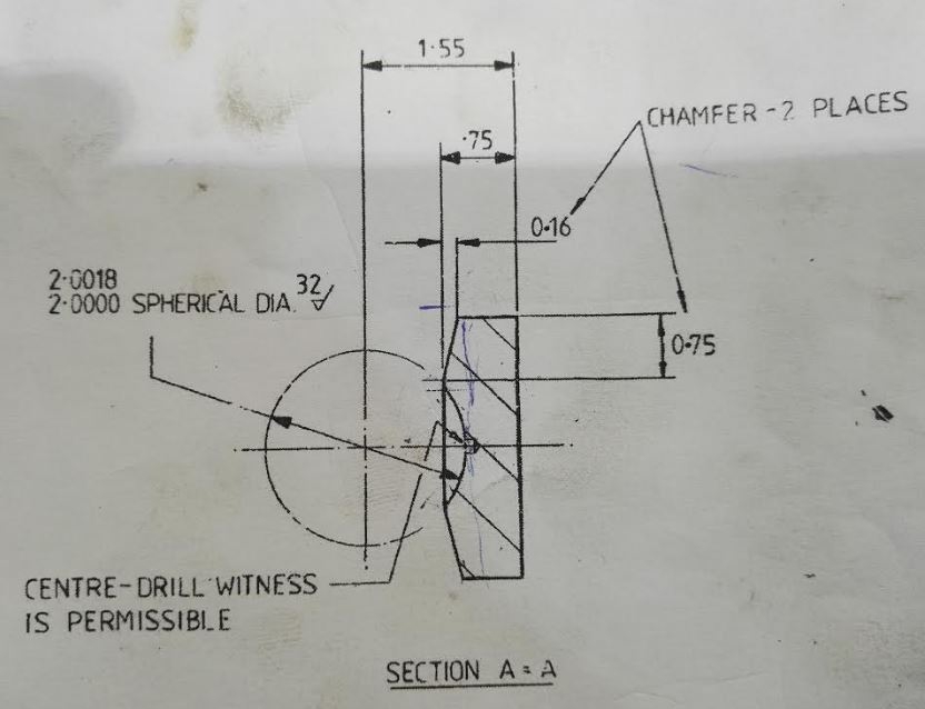

Mam do zrobienia takie coś:
Nie wiem jak wykonać to podcięcie sferyczne.

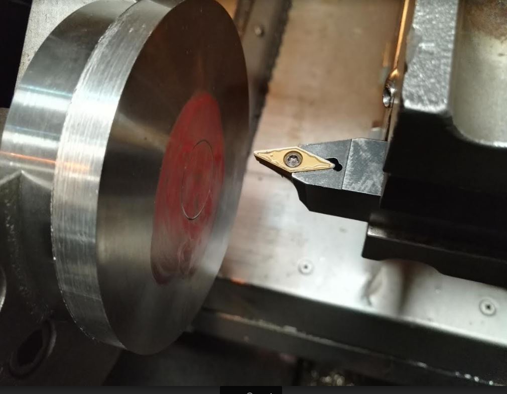

MAma takie coś:
Czy jest jakieś lepsze narzędzie do wykonania takiego podcięcia?

Masz dopuszczalny otwór, więc ja zrobiłbym go i wtedy od środka na zewnątrz jechał bym promieniem. To narzędzie powinno sobie poradzić. Cyklu nie używał bym tylko użył bym zwykłych komend do rozpisania tego używając oczywiście korekcji narzędzia.

Nie mogę używać kompensacji na maszynie. Mógłby mi ktoś podać kordynaty na ostatnie przejście w x z?

Tylko musisz dobrze dobrać średnicę wiertła, żeby nóż nie zaczepił.
Wymiar X masz w tym przypadku promieniowy, więc musisz pomnożyć.

solaris pisze:Nie mogę używać kompensacji na maszynie. Mógłby mi ktoś podać kordynaty na ostatnie przejście w x z?
Jaki rysunek taka podpowiedź :smile:
-bez kompensacji
-promień płytki 0.8 (np. takie narzędzie jak masz na zdjęciu)
-cały kontur jednym narzędziem- ostatnie przejście.
a i wartości w jednostkach metrycznych hehe.
