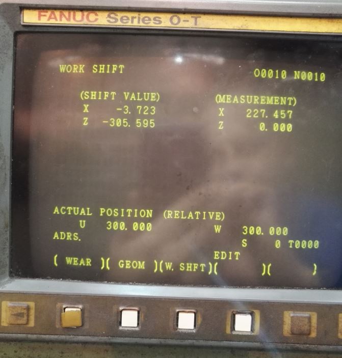

Prawdopodobnie mieszkasz w UK, ale piszesz na polskim forum, więc pisz jak Polak, żeby to się dało czytać. Narzędzie nadrzędne(master tool) musi mieć podaną geometrię przynajmniej w osi X, natomiast w osi Z może mieć wartość 0 i wtedy dostosowujesz sobie do niego długość bazy (work shift). Ten obrót głowicy i ruch w osiach masz od niedawna, czy zawsze tak miałeś? Wydaję mi się, że to może być kwestia jakiegoś parametru, zrób prosty test wybierz narzędzie ale bez geometrii np. T0100 i sprawdź, czy wtedy też wykona po obrocie ruch w osiach.

Gdy wywolam w maszynie np narzedzie T0000 to obraca mi sie tylko glowica. Gdy wpisze T0101 obraca mis ie glowica i zaczyna swoj ruch w osi x i z . Najgorsze sa ruchy w z . Jesli wywolane narzedzie jest duzo dluzsze niz narzedzie nadrzedne to mam problem bo ruch w z jest duzy i czesto narzedzie wywolane idzie na kolizje z materialem. Taka sytuacje mam odkad jak pracuje na pmaszynie i ja ustawilem, mam podobnie na drugiej maszynie na ktorej robie (takisawa ts 20)
1.Jak ustawiam narzedzie nadrzedne to planuje czolo i wpisuje Z0 w zakaldca work shift(baza g54)
potem przetaczam kawalek materialu i wpisuje uzyskana wartosc x znowu w zakladce work shift.
2.Nie wpisuje nic w zakladce offset/geometr dla narzedzia nadrzednego.
3. Nastepnie robie to samo z pozostalymi narzedziami ale wartosci w z i x wpisuje w zakladce offset/geometry
Gdzie tkwi blad?
co robie zle??

Chodziło mi o pisanie z polskimi znakami, bez nich tego się nie da czytać.
Odnośnie ruchu w osiach po wyborze narzędzia, odpowiedzialny będzie za to parametr. Na nowszych sterowaniach jest to 5002#4 "LGT" jeżeli u Ciebie też taki jest to po jego zmianie maszyna powinna przestać robić te dziwne ruchy.
W work shift ustawiaj tylko oś Z pierwszym narzędziem, natomiast X ustawiaj już w geometrii narzędzia, reszta narzędzi tak jak robisz dotychczas. W work shift w X raczej powinno być wpisane zero, na tokarkach zmienia się tylko wartość osi Z podczas ustawiania bazy.

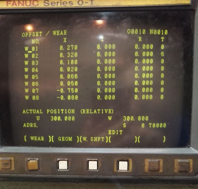

Kolega długo na tej tokarce pracuje? Czy jak jest offset narzędzia to czy są dwie tabele (jedna z korekcją narzędzia i druga ze współrzędnymi wierzchołka ostrza narzędzia)? Czy jak podczas jakiejś obróbki nadusisz RESET to czy maszyna wie w jakim miejscu się znajduje czy trzeba zjechać na baze maszyny? Czy podczas obróbki widac chociaż pare linii z programu? Prosze o odpowiedź. Pozdrawiam

Powinny być minimum 2 tabele z offsetami narzędzia jedna:
T X ... Z ...
w której powinny być współrzędne wspólrzędne ostrza narzędzia (wspólrzędne bazowania)
np. x 120.435 z 240.434
i druga tabela:
T X ... Z ... R ... C ... (r - promień płytki, c - kierunek wierchołka)
w której wpisuje sie korekcje, promień narzędzia i kierunek wierzchołka narzędzia
np. x -0,1 z -0,15
Może kolega wpisał wspólrzędne ostrza w drugiej tabeli w miejscu korekcji
/i później jak maszyna wczytuje korekcje narzędzia
np. T0101
a w korekcji zamiast x-0,1 z-0,15 jest x - 120,435 z ... to później jedzie na krańcówki.

nie wpisałem współrzędnych ostrza w miejscu korekcji. Nie robie takich głupich błędówl
[ Dodano: 2016-07-10, 17:42 ]
tak to wygląda
cos nie tak jest z ustawianiem osi Z ,ale nie wiem co.
Pracuje teraz na jeszcze innej maszynie i nie wykonuje ona tych dziwnych ruchów. W zakładce work shift ma ona wpisaną tylko jedna wartość z w jednym miejscu.
tak to wygląda
