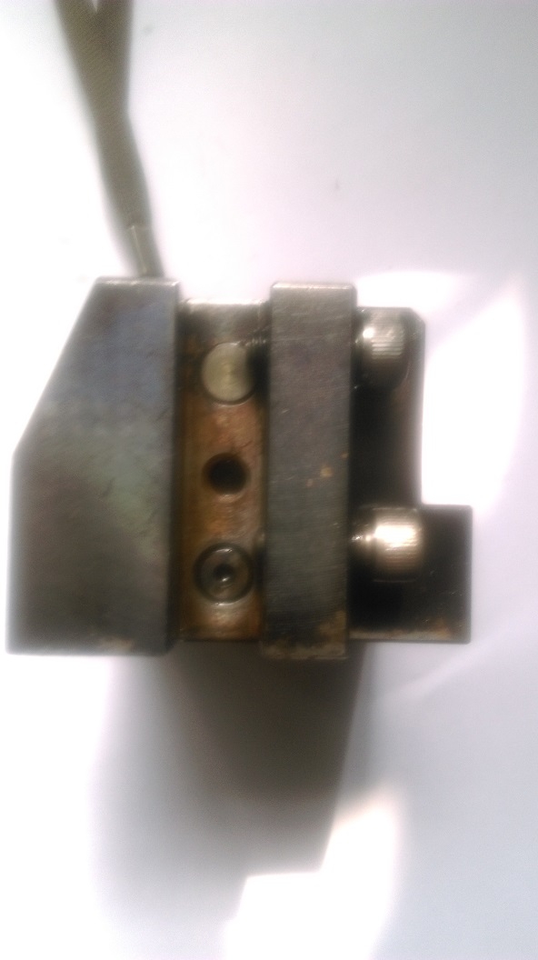

Poszukuję oprawki do noży 761-03 oraz oprawki do wierteł 761-10-S1.

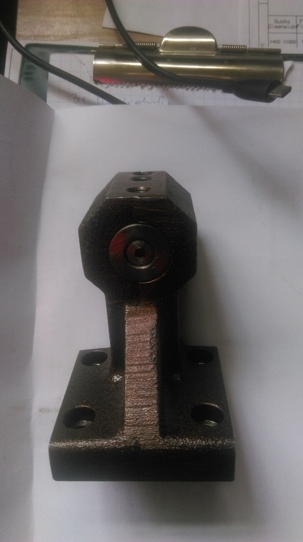

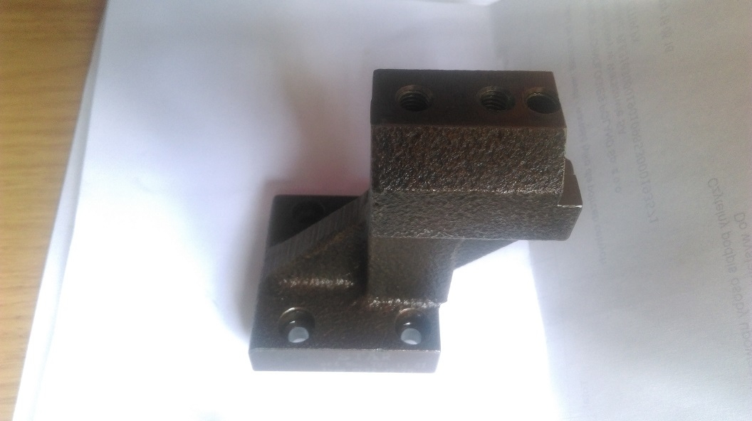

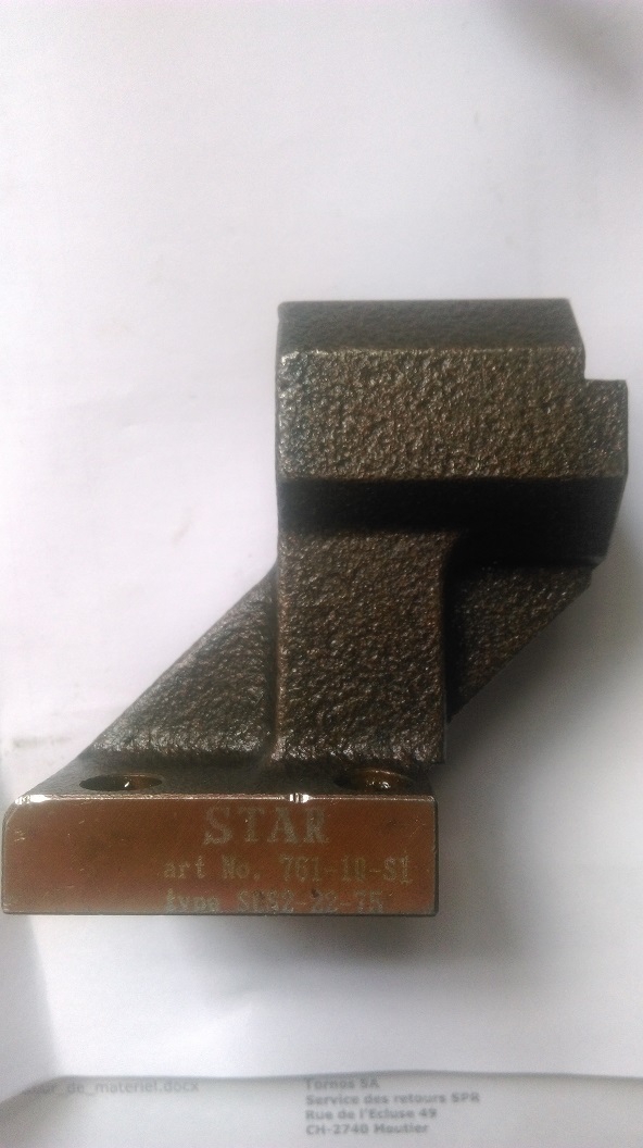

Oprawka do mocowania wierteł i wytaczaków. Wykonuje sie wszystko oprócz otworu pod wiertło i później mocujesz oprawke w gnieździe glowicy rewolwerowej najeżdzasz na wspólrzędne od nawiertaka w osi X. Mocujesz wiertło w uchwycie, wiercisz, później mocujesz wytaczadło i wytaczasz otwór i to wszystko. Oryginał będzie dużo kosztował, /ja pracuje w firmie która dorabia takie coś cena za sztuke to minimum 1200 zł albo i lepiej. To lepiej samemu sie pobawić i to wykonać. Tylko niefrezowac z pełnego materiału tylko pospawać z elementów i obrobić.
