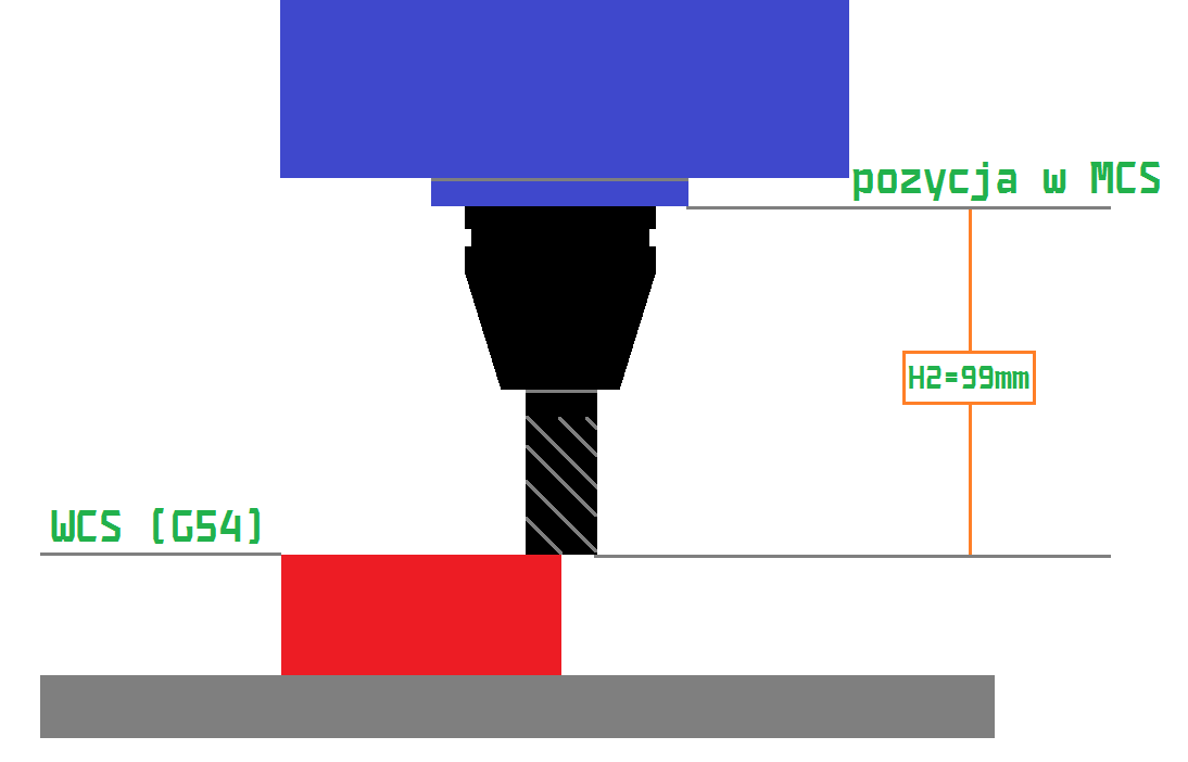

Witam mam problem jak w temacie .Przywołując korekcje długości narzędzia G43
np
G0 G90 G54X0Y0
G43Z100H2
Maszyna jedzie na Z100 + długość korektora narzędzia + narzędzie czyli tak jak by liczona długość narzędzia była podwójnie

Post napisał: djronin » 24 maja 2016, 06:41
kondzio_m pisze:Pod H2 jest długość narzędzia a zatrzymuje się jak korektor jest np 99 to stanie Z199
Podczas ustawiania zera detalu dla osi Z (zakładam, że robisz to narzędziem T2 99mm) dojeżdżasz narzędziem do detalu w trybie ręcznym, przechodzisz do zakładki offset detalu, ustawiasz kursor np na G54 (na osi Z) dalej wciskasz Z0 i pomiar.. zgadłem?
Jeśli tak to musisz pamiętać o tym, że w trybie ręcznym korekcja długości narzędzia jest wyłączona i dla systemu długość narzędzia wynosi 0 znaczy to tyle, że Twoje zero detalu zostało ustawione 99mm nad detalem. Podczas gdy wpisujesz komendę G43 Z100 H2 maszyna dojeżdża na Z100 + 99mm. Dlatego frezuje "w powietrzu" ale na monitorze wartości osi Z powinny być poprawne tzn Z100 (sprawdź czy tak jest). Jeśli się nie mylę i tak jest jak mówię to podczas ustawiania ZERA osi Z zamiast Z0 i pomiar musisz wpisać Z99 i pomiar.

djronin
Posty: 262
Rejestracja: 22 kwie 2011, 01:19
Lokalizacja: Jarocin
Post napisał: djronin » 25 maja 2016, 00:23
WZÓR pisze:Ja robię podjazd narzędziem do czoła materiału (G54)
Baza(wartość) - maszynowe (wartość) = długość narzędzia
Wartość tą wpisuję w offsecie ,,Z" tego narzędzia.
Wszystko dobrze z tym, że mi nie chodzi teraz o ustawianie długości narzędzia tylko o ustawianie WCS (work coordinate system - współrzędne ptk zerowego G54-G59..) wydaje mi się że kolega kondzio_m przeoczył to, że podczas pracy w trybie ręcznym (gdy zbliżył narzędzie do detalu przy pomocy pokrętła) została wyłączona korekcja długości i podczas zapisywania pozycji osi Z do tabeli offsetów G54 została zapisana pozycja wrzeciona która jest odsunięta od detalu o długość narzędzia użytego do pomiaru. Dlatego po włączeniu korekcji długości narzędzie ustawia się wyżej, dokładnie o tyle co realna długość narzędzia.

djronin
Posty: 262
Post napisał: djronin » 25 maja 2016, 13:27
Fachowo to mi wyszedł narazie ten rysunek w paincie, a ja cały czas myślałem że on służy tylko do wklejenia screenshot'ow 😁😁😁
Zobaczymy co powie autor jak to sprawdzi.

Post napisał: kondzio_m » 26 maja 2016, 11:43
Sprawdziłem kolego djronin faktycznie przeoczyłem że po przejściu na tryb ręczny znika korekcja ustawiając wcs G54 Z+długość narzędzia wszystko gra
