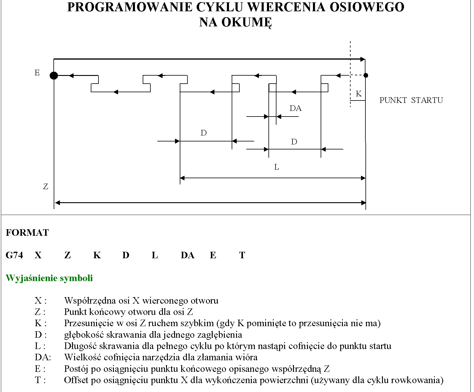

Witajcie koledzy.
Potrzebuje opis cyklu głębokiego wiercenia na tokarkę. Sterowanie OSP500 lub OSP5000 jeden pieron
Patrzyłem w dokumentacje papierową i na pdf i nie mogę akurat tego cyklu znaleźć. Jak na złość inne są
Znalazłem coś takiego
http://okumacnc.blogspot.com/2011/08/pe ... 3-g87.html
Czy to jest odpowiednie dla tego systemu?
G99 i G98 jest mi znane, używam ich przy tym cyklu G73 (cykl wiercenia głębokiego) na frezarkach i w tym przypadku też chce użyć.
Brakuje mi np. PARAMETRU "d" czy ktoś wie pod jakim nr. jest ten parametr ?? Zwykle ustawiam wycofanie na 0,05mm
No i czym różni się wg linku G83 od G87 ?

Hehe obawiam się że zaraz będzie post typu "okuma to nie fanuc", więc chyba odpowiednim miejscem dla tego tematu będzie -Inne obrabiarki przemysłowe

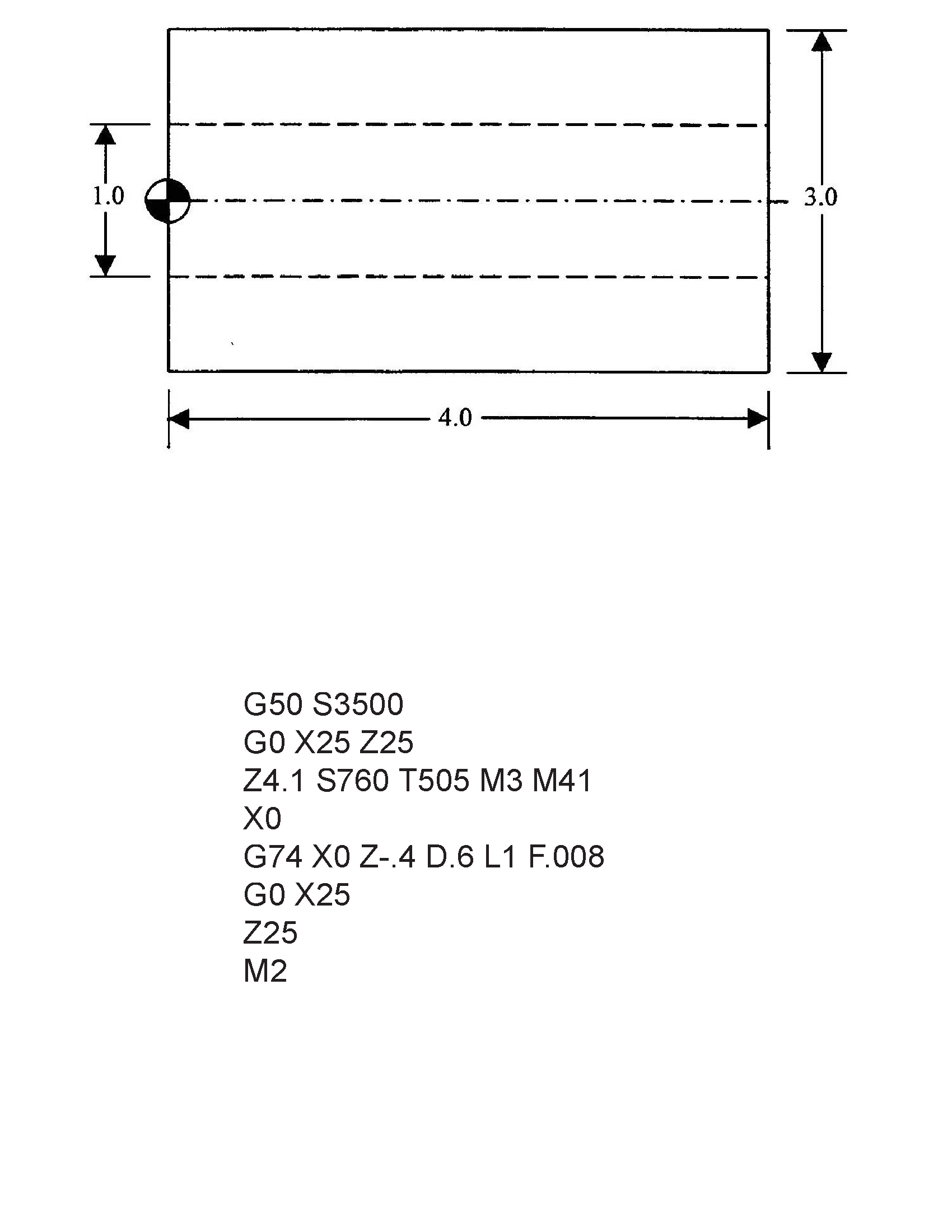

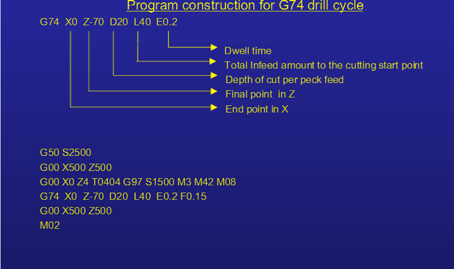

Jeśli wiercenie osiowe na tokarkę 2-osie to chyba G74 ?viper pisze:Potrzebuje opis cyklu głębokiego wiercenia na tokarkę. Sterowanie OSP500 lub OSP5000 jeden pieron

L= punkt początkowy w którym zacznie się wiercenie i do którego będzie wycofywane wiertło za każdym razem podczas wiercenia głębokiego otworu- dobrze rozumiem?
Możesz mi wytłumaczyć D bo nie jest to dla mnie jasne a zawsze lepiej się dopytać Znasz parametr który odpowiada za wielkość wycofania do łamania wióra ? Mi potrzeba wycofać około 0,05mm a w maszynie może być ustawione optymalnie np. 1mm

Jak miałem wpisany parametr DA2 u mnie też nie szła ale po usunięci tej wartości wszystko było ok, a program wyglądał tak:viper pisze:G74 X0 Z-30 D0.8 L5 DA0.1 F0.15 tutaj wyskakuje alarm
G50 S1000
G97 S100 M4
T020202 M66
G97 S800
G0 X0 Z2 M8
G74 X0 Z-30 D5 L10 E0.2 F.1
G0 Z2
G0 X500 Z500
M9 M5
M2
A wartość wycofania DA bez wpisania wynosiła 0.5, czyli po każdym wjeździe D5 wiertło się wycofywało o tą wartość i łamało wióra. Sprawdź bez DA lub wpisz DA=0.1 bo ten alarm który masz na maszynie, oznacza brak znaku równości.
