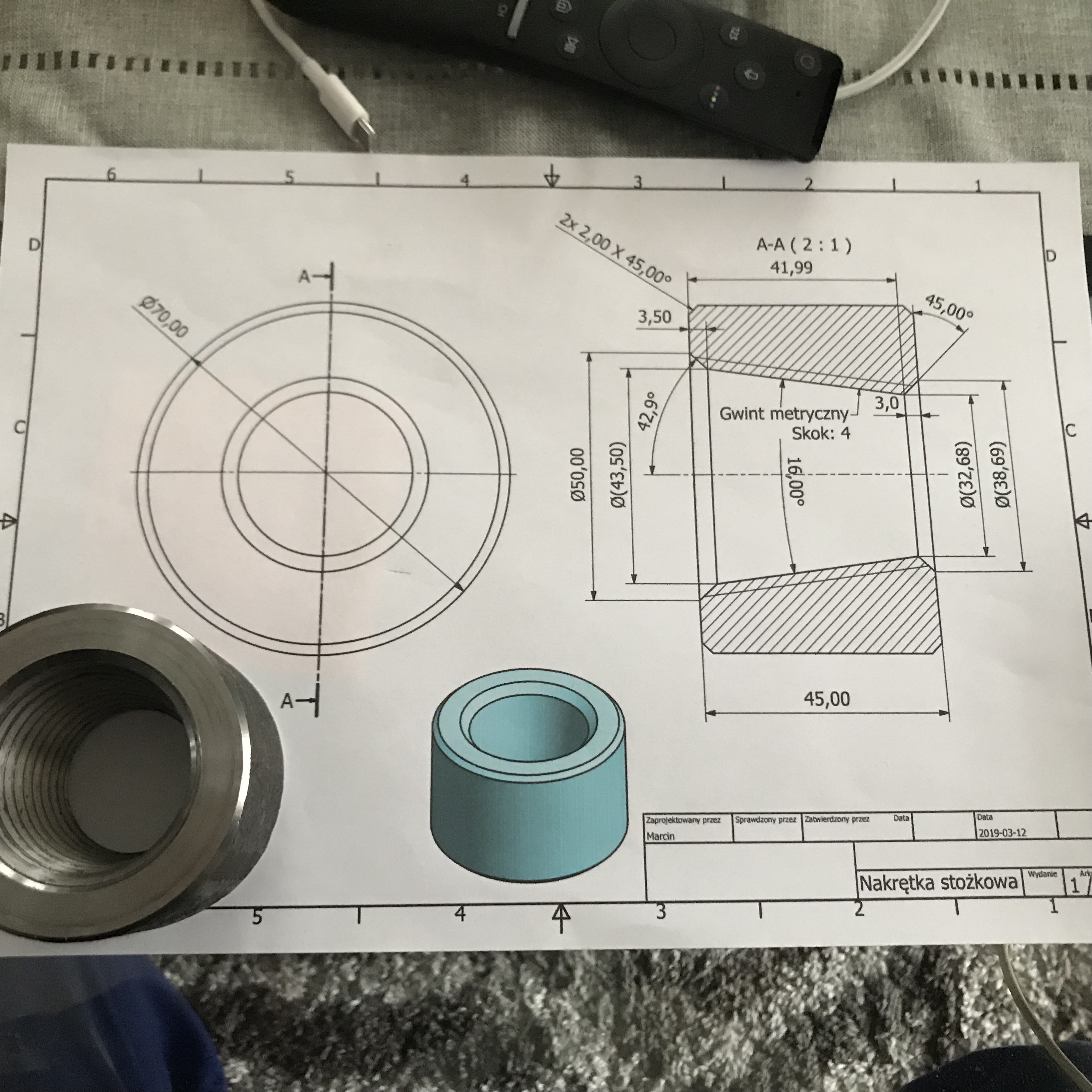

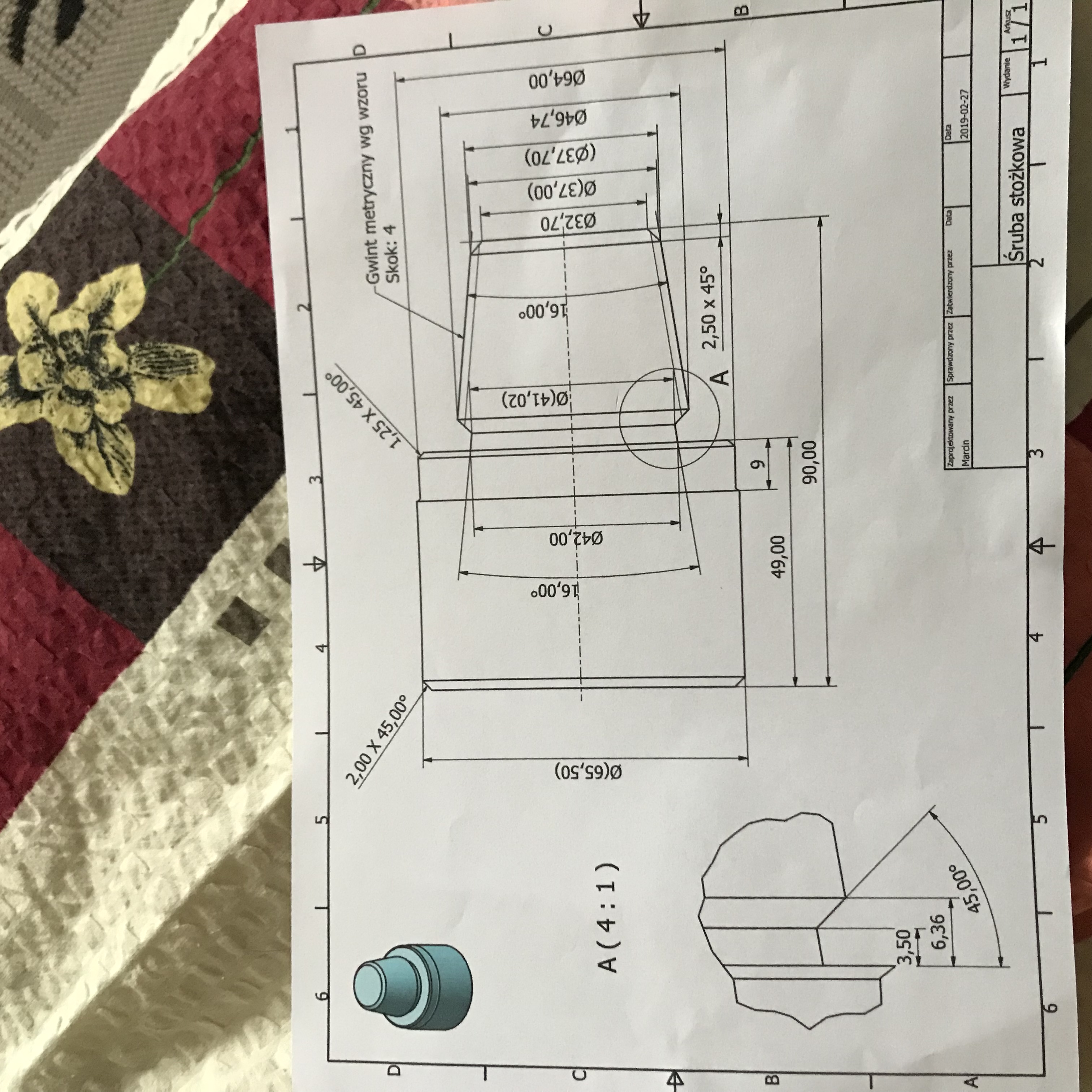

Witam wszystkich, potrzebuje pomocy w napisaniu programu cykl gwintu po stożku 8st na strone suma kąta 16 srednica dolna fi37.7mm górna fi46.74 kat 8st na długości około 38mm po toczeniu. Proszę o pomoc lub prosze o zgłoszenie się osób które potrafi napisać, lub za niewielka opłata napiszą cykl osoby zainteresowane proszę o zostawienie komentarza lub kontakt tel 503936110 wyślę rysunek i więcej informacji.Obrazek

Zdaje mi się że średnica początkowa to 37 a końcowa to 46.74 a długość gwintu to 34.64 wtedy kąt wychodzi ładnie 8°
Na kiedy potrzebujesz ten program ?

Słuszne uwagi, sprawa dosyć pilna najlepiej na jutro jeszcze jest nakrętka do tego w sumie komplet
