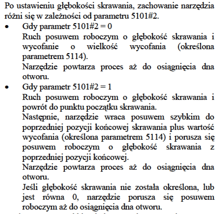

Witam. Pracuję na tokarce na sterowaniu Fanuc 32i i cykl G83 nie działa tak jak powinien. Zapis:
T1111;
G97 S2200 M3;
G0 X0 Z2.;
G83 Z-30. Q2000 F.03 M8;
G80;
G0 Z150.;
G0 X200. M9;
M5;
Wiercąc maszyna zachowuje się identycznie jak przy cyklu G74, czyli co 2mm cofa się o 0,5mm i łamie wiór zamiast po każdym przejściu wychodzić przed materiał. Próbowałem również zapisać parametr R2. to wówczas maszyna stojąc na Z2. cofnęła się do Z4. i dalej wierciła jak w G74. Co jest nie tak? Proszę o pomoc. Typ kodów A.

Post napisał: mariusz123a » 03 mar 2016, 19:55
Sprawdź jaką masz wartość w parametrze 5101#2
Prawdopodobnie masz tam 0, jak zmienisz na 1 to powinna wyjeżdżać nad materiał.
Teraz wycofuję się o wartość z parametru 5114, czyli 0.5mm. Po zmianie parametru będzie wyjeżdżało na zewnątrz i wracało do pozycji ostatniego zagłębienia narzędzia plus wartość z parametru 5114.

Post napisał: Krzycho_Wporzo » 03 mar 2016, 20:26
Dobrze kolega mówi a tu jest instrukcja
Turn Mate i Instrukcja Operatora [B-64254PL_05].pdf
(2.81 MiB) Pobrany 829 razy

Znalazłem ten parametr i chciałem go zmienić, ale było tam kilka rubryk. W każdej 0. Którą zmienić dokładnie?

Post napisał: mariusz123a » 11 mar 2016, 08:40
Bity liczy sie od prawej do lewej uwzgledniajac zero, czyli bit 2 bedzie to trzeci od prawej. Moze być nad nim opis RTR
