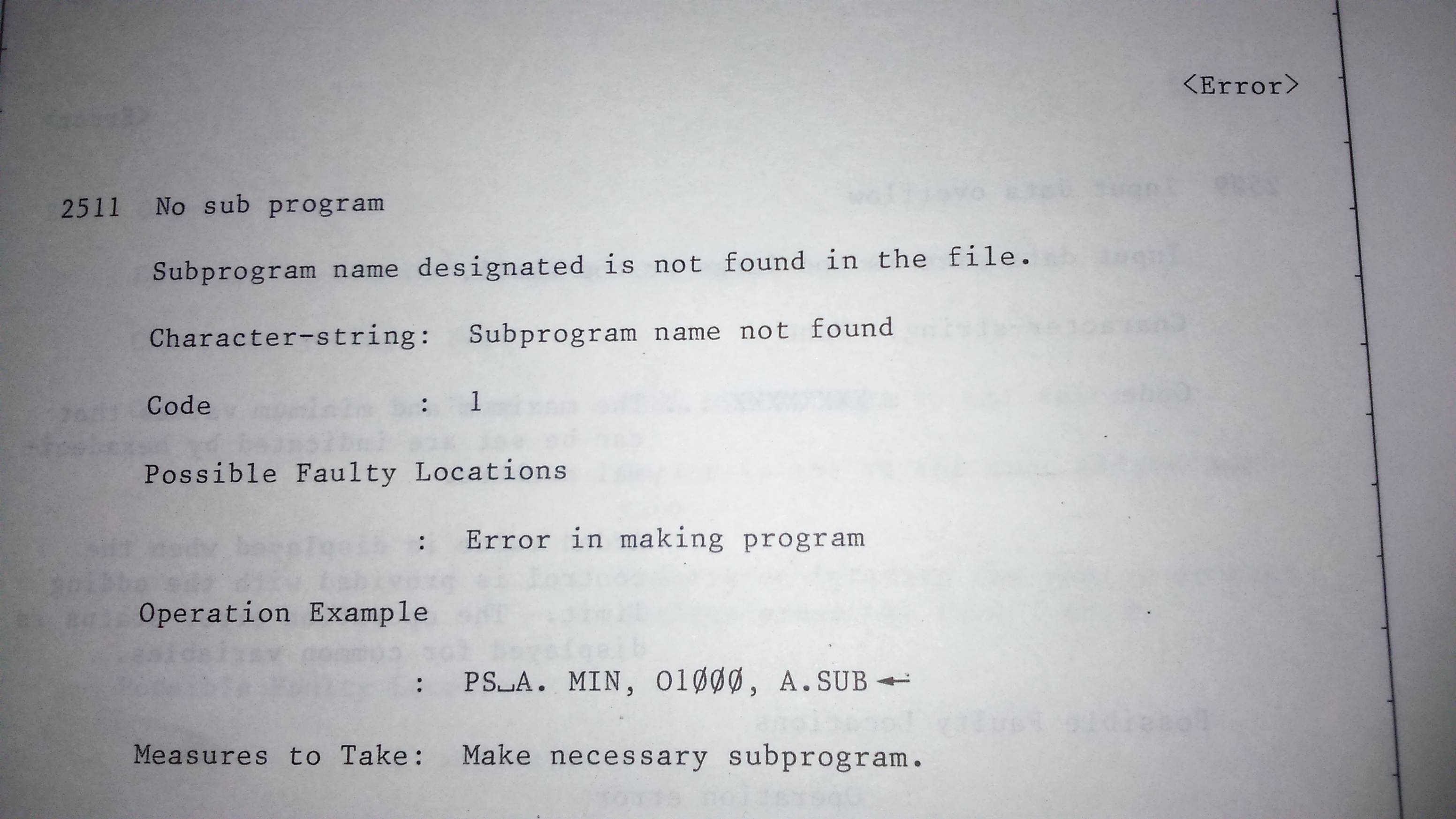

Zaś dalej mam problem z błędem 2511. Opisze krok po kroku co robię bo może coś poknociłem.
Ogólnie wszystkie programy wysyłam przez Rs232 ale ta jest nowa i jeszcze nie działa mi połączenie, wiec muszę z palca programować;
Tworzę podprogram:
Menu EDYCJA-->F4--> (wpisuje nazwę programu) O0100.SUB---> zatwierdzam WRAIT--> wpisuje treść programu :
G0 Z100
RTS
--> zapisuje F7.
Następnie tworzę program główny:
Menu EDYCJA-->F4--> (wpisuje nazwę programu) G.MIN---> zatwierdzam WRAIT--> wpisuje treść programu :
G140
G90
N2 CALL O0100
M2
--> zapisuje F7.
Następnie wchodzę w Menu AUTO-->F1 (wybór progr. )-->wpisuje G.MIN--> zatwierdzam WRAIT
Program powinien być teraz wybrany ale wyskakuje błąd 2511.
Jeżeli wezmę w nawias cały blok N2 i wybiorę program to ładnie wskakuje. Jakiś problem z tym podprogramem tak jakby nie był w pamięci czy coś.
Jakieś rady ??

Błąd który opisujesz oznacza że podprogram nie istnieje jeśli się nie mylę to coś takiego "sub prog. doesn’t' exist".viper pisze:Program powinien być teraz wybrany ale wyskakuje błąd 2511.
Prawdopodobnie jest jakiś błąd w podprogramie, chodzi pewnie o nagłówek.
Jeśli wgrywasz program do maszyny przez RS-232, to opisujesz go z rozszerzeniem .SSB , ale jak tworzysz nowy program na maszynie to w nagłówku wystarczy nazwa O0100 np:
O0100
T010101 M66
G0 X100 Z2 G96 M3 S250
G1 Z-20 F0.3
G0 X120
M5
RTS
lub
http://zapodaj.net/5320b336ea3a6.jpg.html
i zatwierdzasz zmiany

Zrobiłem nagłówek podprogramu i nadal to samo
O0100
RTS
To sterowanie okumy mnie wykańcza... W innych sterowaniach bez problemu daje podprogramy.
Już sam nie wiem co jest grane. Skoro robię wszystko w.g wskazówek to może coś w parametrach maszyny jest nie tak. Może jest zablokowane wywoływanie podprogramów.
Choć z drugiej strony robiłem testy na dwóch sterowaniach OSP500 i OSP5000 i problem ten sam występuje.

Eeeech ale ja wiem, ale trochę późnoviper pisze:Już sam nie wiem co jest grane
Jak utworzyłeś ten podprogram O0100 to miał końcówkę .MIN, więc go nie wywołasz bo wyrzuci komunikat że podprogram nie znaleziony lub nie istnieje.
Wpisz tak:
- Menu EDYCJA
- F4
- O0100.SSB
- WRAIT
O0100
RTS
- F7
- Menu Auto
- F1
- WRAIT
- G.MIN
- WRAIT
U mnie na OSP500 i OSP5000 działa, wszystko się rozchodzi o to, że utworzyłeś O0100.MIN a ma być O0100.SSB
