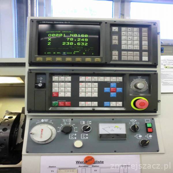

Witam was. Jaki jest kod na otwieranie/ zamykanie szczęk? M10 i M11 nie działa. W starych Fanukach chyba są inne. Czy ktoś może podać link gdzie są wszystkie cykle toczenia?

https://www.cnc.info.pl/files/fanuc_ot_ ... ng_588.pdf
Spróbuj M53 i M53
[ Dodano: 2015-05-09, 13:58 ]
M52 i 53
[ Dodano: 2015-05-09, 14:02 ]
A mój błąd, według tej instrukcji to chyba będzie M68 i M69 jak dobrze rozumiem.

Nie wiem jak stary jest ten fanuc ale miałem kiedyś styczność z fanuc OTT a tam za otwarcie/ zamknięcie szczęk odpowiedzialne były komendy M14/M15.
Co do cykli to możesz poszukać tutaj:
http://www.helmancnc.com/tapered-thread ... ing-cycle/

M14 i M15 też nie działa. Tokarka Colchester Tornado 100 96r. Fanuc O-T

Znalazłem kod na otwieranie szczęk M78 i M79. Może komuś sie przyda. Jeszcze podajnik został

Pomęczę was trochę jeszcze W nowszych fanukach do pracy ciągłej na podajniku służy przycisk BLOK SKIP. Ale w moim tego nie ma. Jaki jest inny sposób?
