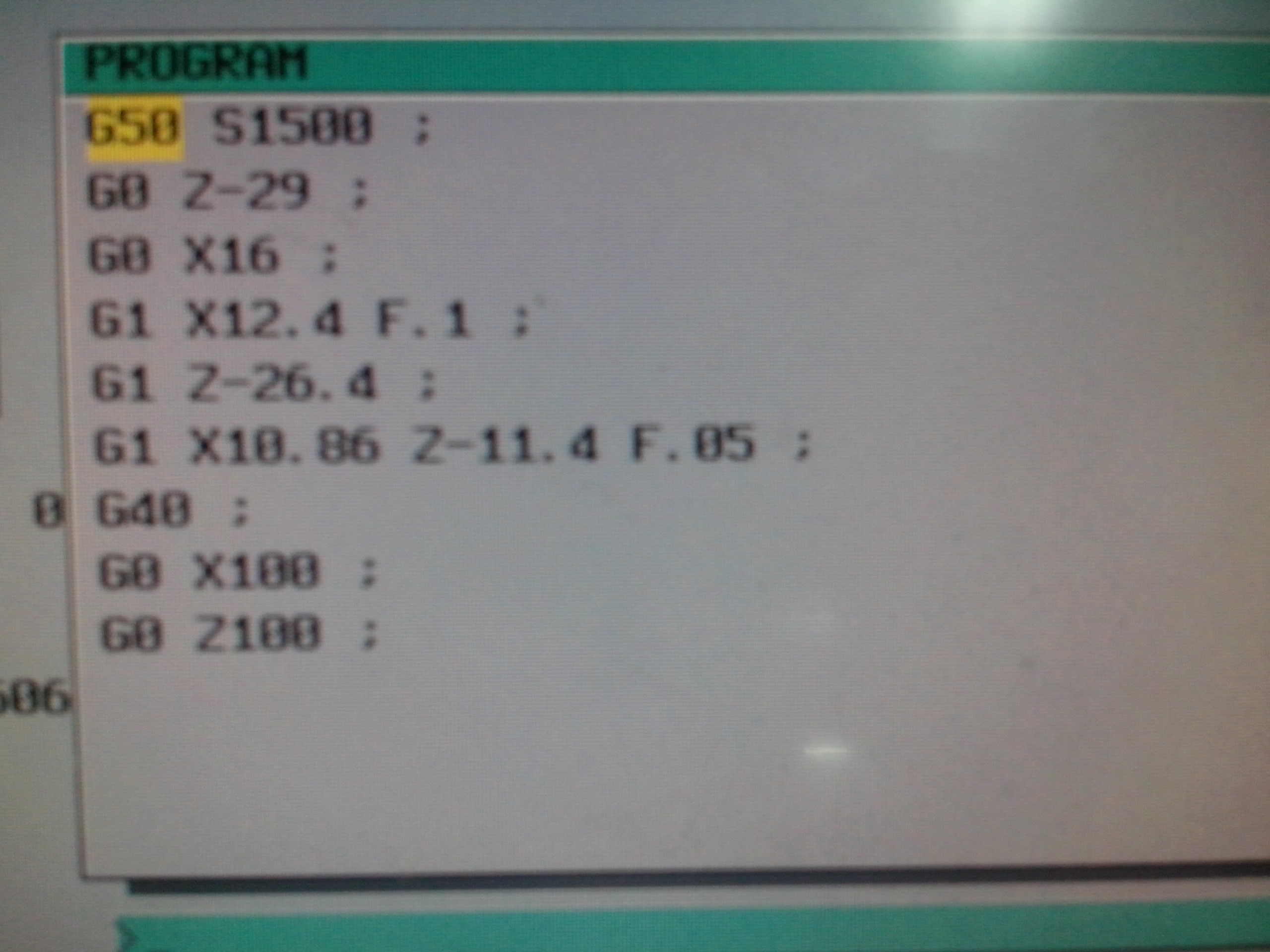

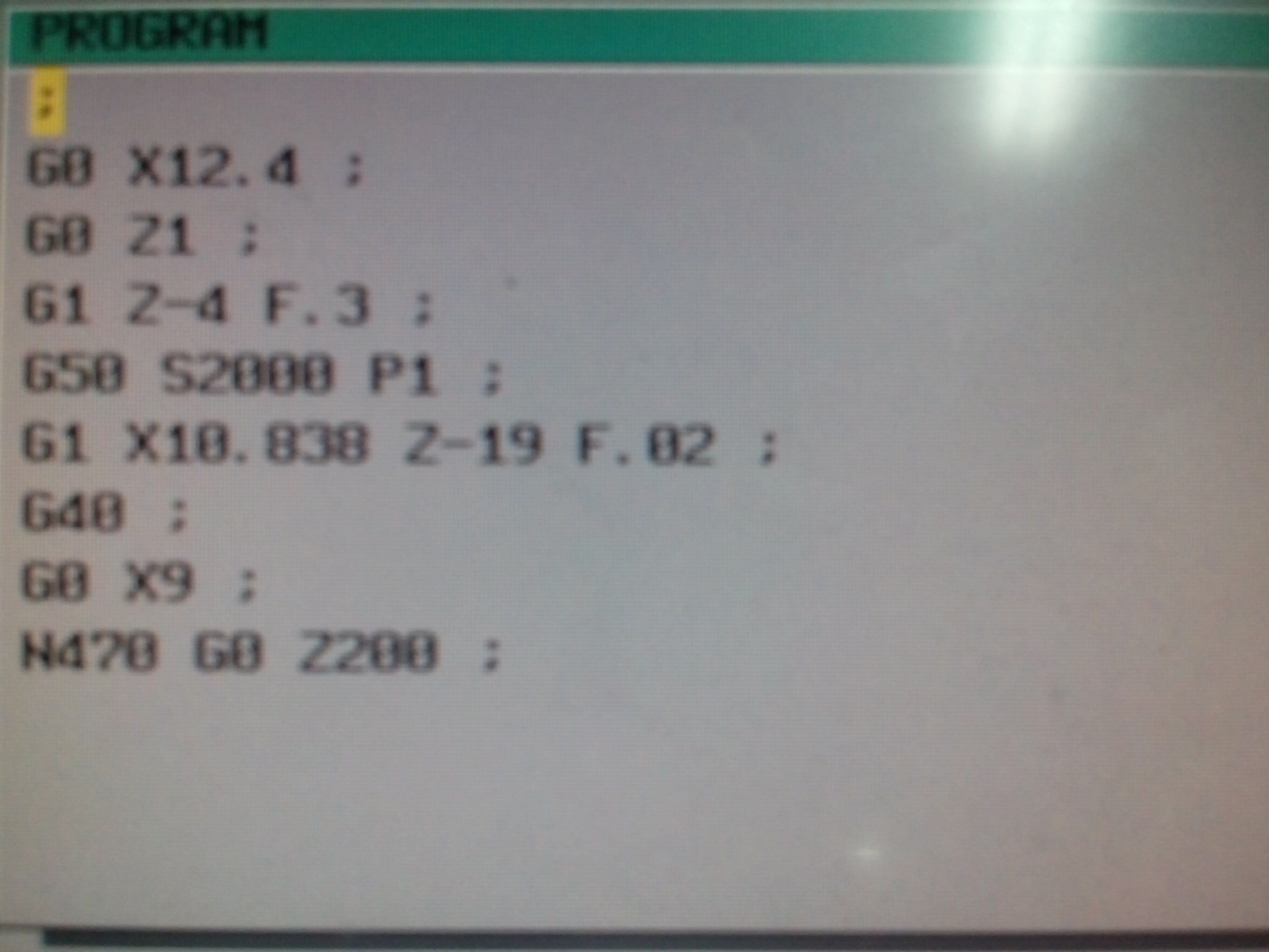

Witam!Może ,ktoś pomoże.Problem tkwi w dobraniu stożka zewnetrznego i wewnętrznego tak aby były wobec siebie szczelne,tj nie przepuszczały między ściankami wody.materiał to mosiądz.nie możemy sobie poradzić,ciągle stożki są nie zgrane.poniżej zdjęcia ze stożkiem wewnętrznym i zewnętrznym,tj końcówki programu.otwór górny stożka to 12,4 mm,dolny 10,86mm,trzpień to samo,niestety stożki minimalnie przepuszczają.błąd w programie?zle wyliczone parametry?ktoś pomoże?

Pojedź tym samym konturem ..... , tylko w jednym z nich w ,,X'' kilka setek daj na ,,+'' lub na ,,-''.

Niedokładność w stożkach mogą wynikać z niedokładności maszyny i ugięcia wytaczaka . Zrób tak jak poradził kolega wyżej , koryguj jeden albo drugi X po setce aż złapiesz odpowiedni stożek . Pomaż jeden stożek mazakiem , włóż w robiony , obróć lekko żeby przytrzeć kreche . Po starciu poznasz w którą stronę trzeba skorygować .

Wartości w osi ,,X''
skoti pisze:.... Pomaż jeden stożek mazakiem , włóż w robiony , obróć lekko żeby przytrzeć kreche . Po starciu poznasz w którą stronę trzeba skorygować .
Ultramaryna i trochę smaru z olejem daje lepszy efekt. :grin:
