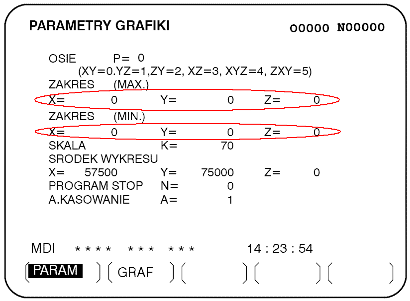

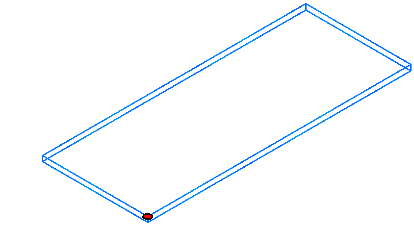

Jak ustawić parametry grafiki na frezarce pionowej Oi-mc aby mieć obraz na całym ekranie (wyświetlany jest na połowie ekranu). Co należy wpisać w miejsca zaznaczone na rysunku. Wymiary detalu 100x40x2. Punkt zerowy to lewe dolne naroże tego detalu. G54 wynosi X-300 Y-200 Z-350

Mam tą instrukcję, nawet to zdjęcie jest z tej instrukcji, czytałem to, ale i tak źle wychodzi. Co to jest ten zakres max i min?

Współrzędne. Jak masz blachę wielkości 300x300x30 mm, to mając bazę ustawioną na środku tej blachy, minimalny X = -150, Y = -150, Z = - 30, maksymalny X = 150, Y = 150, Z = 0. Natomiast gdy bazę weźmiesz od prawego dolnego narożnika, wtedy minimalny X = 0, Y = 0, Z = -30, maksymalny X = 300, Y = 300, Z = 0.
Prościej się chyba nie da wyjaśnić.

(To naroże o które pytałem to lewe przednie górne, tu źle opisałem w temacie)
Chcąc zobaczyć moją blaszkę na grafice powinienem wpisać współrzędne Max X50 Y20, Z0 a Min X-50 Y-20 Z-2Obrazek

Dokładnie. Skala u Ciebie jest ustawiona na 70. Z tego co pamiętam jak ustawisz ją na 0, to się dopasuje do ekranu.

Niestety, co nie wpiszę to obraz jest cały czas po prawej stronie monitora
