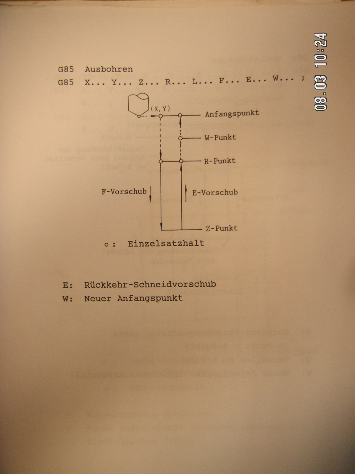

Mam szybkie pytanie do użytkowników znających się bardziej odemnie na tym sterowaniu. Mam problem z rozwiercaniem otworów, przy stosowaniu funkcji G81 niekiedy (bardzo rzadko ale się zdarza) wyciąga rozwiertak przy posuwie wyjazdowym (G0) z materiału. Można skorzystania z funkcji G85 ale posuw wyjazdowy jest taki sam co wjazdowy. Jest możliwość zaprogramowania innego posuwu wyjazdowego?

Zdjęcie z załączika jest zrobione z instrukcji programowania dołączonej do maszyny ze sterowaniem 0i mb, jest tam pokazane że można zaprogramować wartość posuwu wyjazdowego tylko że sterownik nie przyjmuje tego posuwu.
Tak powinien wg mnie wyglądać program z funkcją G85:

Masz rację.abadaja pisze:... Jest różnica w przejrzystości programu...
Znajdź w parametrach i zmień ustawienie E* z cyklu G85 i masz problem z głowy .
..... ja nie pracuję na tej maszynie , tylko TY.
* - w PDF-ach nie znalazłem takiego ustawienia ( dotyczy ono wyłącznie Twojej maszyny).
