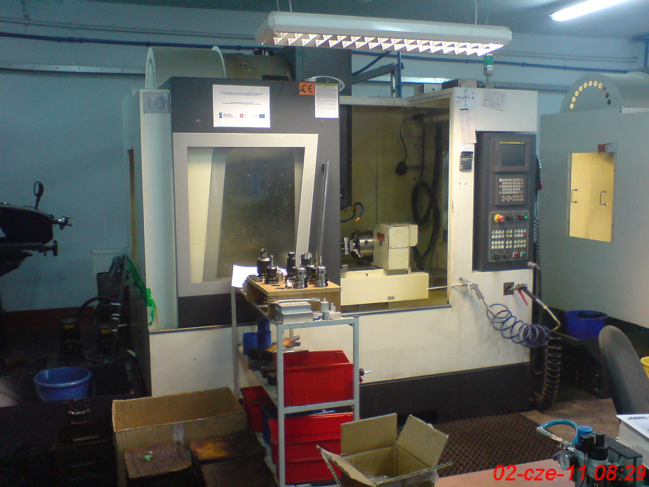

Maszynie zdarza się popełniać błędy przy przesuwie w osiach xy.
Co może być tego przyczyną ?
Jak kalibruje się maszyny na Fanuc ?

Co przez to rozumiesz ? Napisz dokładnie co się dzieje.SebeG910 pisze:Maszynie zdarza się popełniać błędy przy przesuwie w osiach xy.
Maszyny z liniałami pomiarowymi są dokładniejsze (odczyt rzeczywistej pozycji stołu). Jeśli liniały szwankują, powinien wyświetlić się alarm. Lepiej usunąć przyczynę problemu.SebeG910 pisze:Słyszałem, że jest możliwość tu cytuję "odłączenia liniałów w parametrach, by bazowało na samych prowadnicach" ?

Pod osłony wszedł gruby wiór i blokował swobodny ich ruch. Na koniec okazalo się że maszyna całikiem stanęła na jednej osi. Dodatkowo przewody zachaczyły o osłony liniału X i cześć z nich się przerwała. Kable już polutowane i zaizolowane. Ale zastanawiam się teraz czy dokładność maszyny jest zachowana. Bo na tym samym detalu i programie wystąpił lekki przesuw ;/ Czy jest możliwość kalibracji maszyny przez sterownik ?

Możliwe że jest to spowodowane tym że oś miała "za ciężko" lub jeśli liniał był odkręcany.SebeG910 pisze:Bo na tym samym detalu i programie wystąpił lekki przesuw
W parametrach można skorygować np położenie punktu zerowego maszyny. Ale jeśli nie odkręcałeś liniału i krańcówek to nic nie powinno się pozmieniać.SebeG910 pisze:Czy jest możliwość kalibracji maszyny przez sterownik ?
Niestety nie wiem jakie parametry za to odpowiadają. Jeśli przestawienie jest nieduże i nie ma wpływu na funkcjonowanie maszyny to może prościej ustawić od nowa bazy.
Co do kalibracji to poczytaj o urządzeniu Ballbar.

A czy kolega jest pewien że te maszyny maja liniały? bo ja te maszyny widziałem i stawiam na to że one nie posiadają liniałów, jedynie silnik krokowy na końcach śrub pociągowych.
A za błędy w posuwach odpowiada zabrudzony silnik krokowy, a jeśli był wyczyszczony to byc moze nadpalony stycznik ktorych w takiej maszynie jest cała masa, znam takie przypadki, to powinien obejrzec dobry fachowiec.
Może byc jeszcze tak że wióry o których kolega mówi, nazbierała sie kupka pod dziurawymi osłonami i wkręcaja się w śruby pociągowe ale wtedy jak tu koledzy pisali powinno wyskoczyc przeciążenie osi i stop awaryjny. Zdjąć osłony śrub pociągowych i zrobic tam porządek ;p;p.
A urwane przewody dotyczyły tylko dodatkowej osi obrotowej ktora dziala teraz bez zarzutu więc to nie powinno mieć żadnego wpływu.
A co By kolega tam chcial kalibrowac, maszyna chodzi dobrze, zna swój poczatek i koniec, wie jak podjechac do wymiany narzedzia , popełnia sporadyczne błędy dwoch osiach., to nie kalibracja, mozna ewentualnie skasowac luzy na śrubach pociągowych programowo. Ale to tez nie jest przyczyna zwariowanyc nieposłusznych osi:):)

Na zdjęciu, widać sondę pomiarową (nawet dwie) - może to ma coś z tym wspólnego. Jak jest poza maszyną to jest już wyłączona ? Nie ma możliwości aby odbiornik złapał sygnał z sondy pracującej na maszynie obok ? Sygnał z sondy może zatrzymać ruch osi. Łącznie ze skasowaniem pozostałej do przebycia drogi = osiągnięcie zadanej pozycji - tak działa G31 w cyklach pomiarowych. Może też tak zareaguje G00 lub G1 ?misiek2lucky pisze:bo maszyna korzysta z wielu baz, chyba 5, i o dziwo 4 bazy robi dobrze a na jednej sie przestawi.
