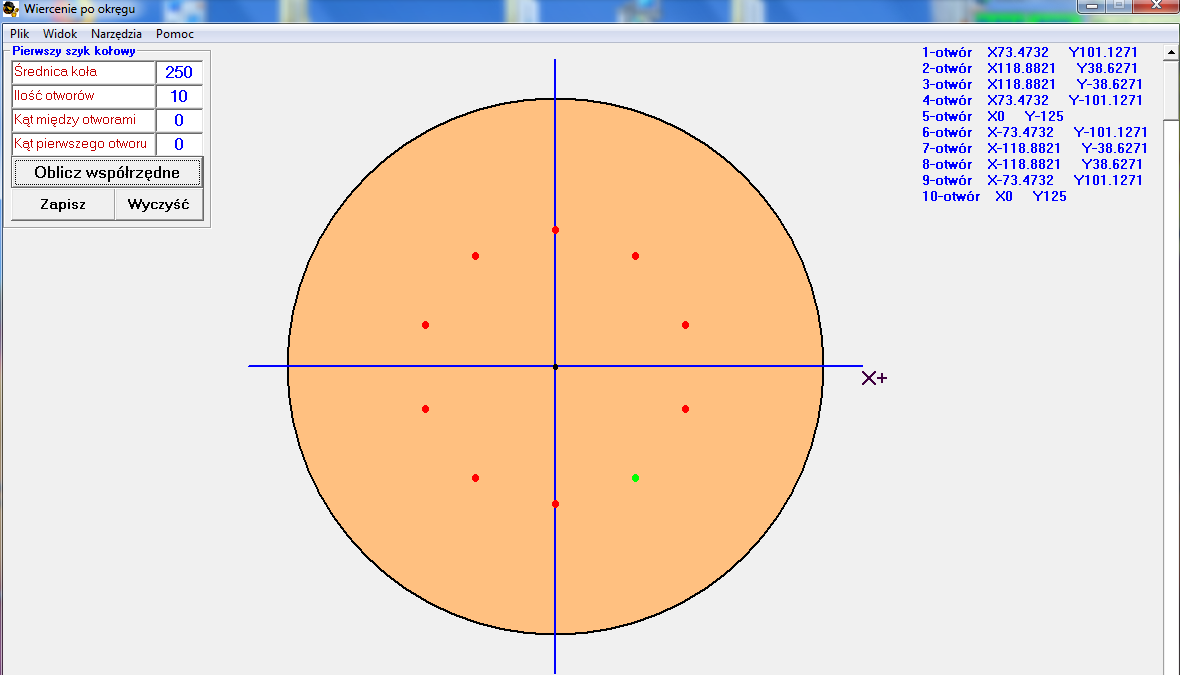

Jeśli nie masz cyklu na maszynie na wiercenie po okręgu to możesz sobie napisać jakieś uniwersalne macro, są też programy do obliczania współrzędnych.
No chyba że musi być na współrzędnych biegunowych.......
Dodane 1 godzina 22 sekundy:
Teraz dopiero dojrzałem że na biegunowych jest całkiem wporzo :D

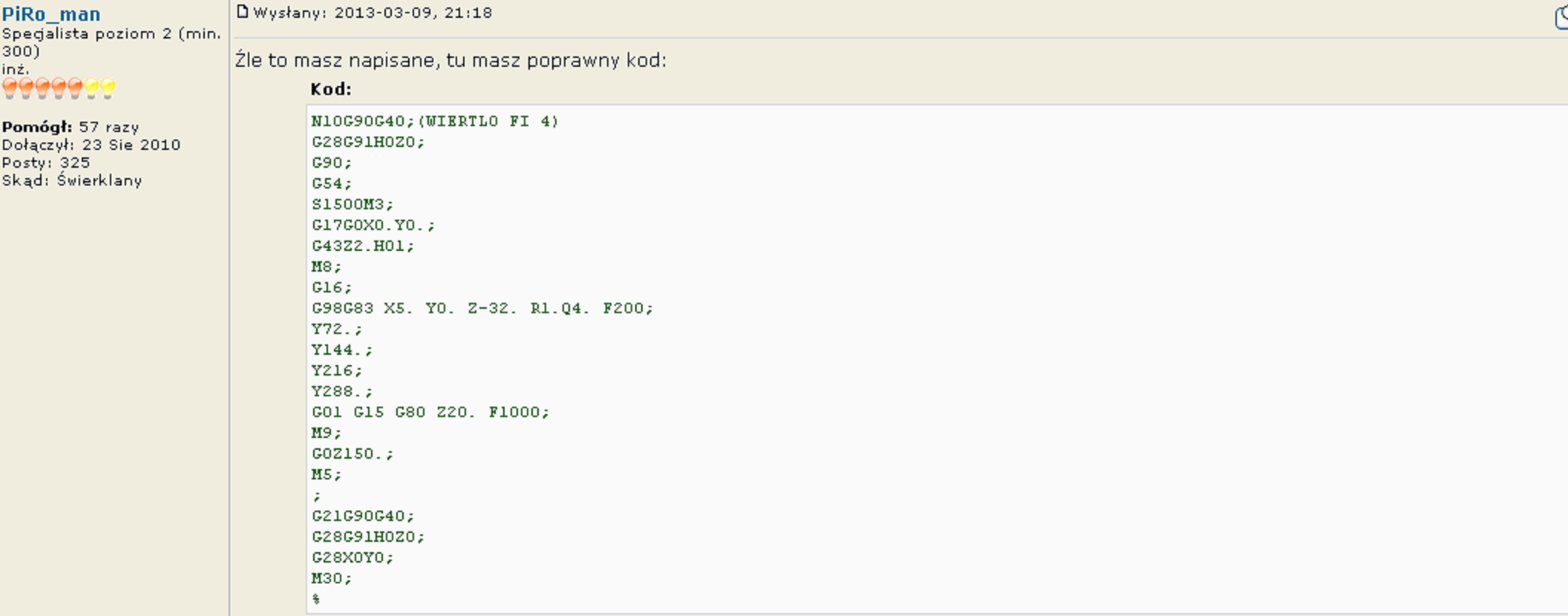

Tu masz przykład poprawiony przez kolegę z forum:

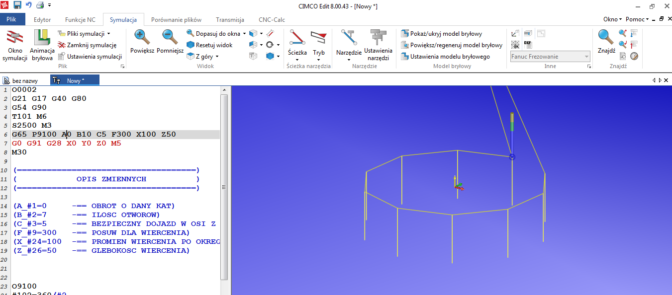

chodzi mi o program w makro napisałem go parametrycznie podzieliłem 360stopni na ilość otworów i powinien śmigac
ale jak użyc to G16 żeby wierciło biegunowo co mam żle w tym G16 podpowiedzcie mi koledzy????
M6 T5 S1600 M03
G54 G00 X0 Y0
G00 Z5
G43 H5 Z5 M08
G81 R5.1 Z-24 F180 L0
N1
#1=10(ILOSC OTWOROW)
#2=0(KAT STARU)
#3=70(PR0MIEN PODZIALU OKREGU)
#4=360/#1
#5=+#2
N2
G16 I#3 J#5
#5=#5+#4
IF[#5 LT360]GOTO 2
G15 G28 G00 X0 Y0
G00 Z100
M30
Dodane 3 minuty 17 sekundy:
bo wierci 10 razy ale w miejscu na X0 Y0 tylko napewno mam zle opisane G16?
