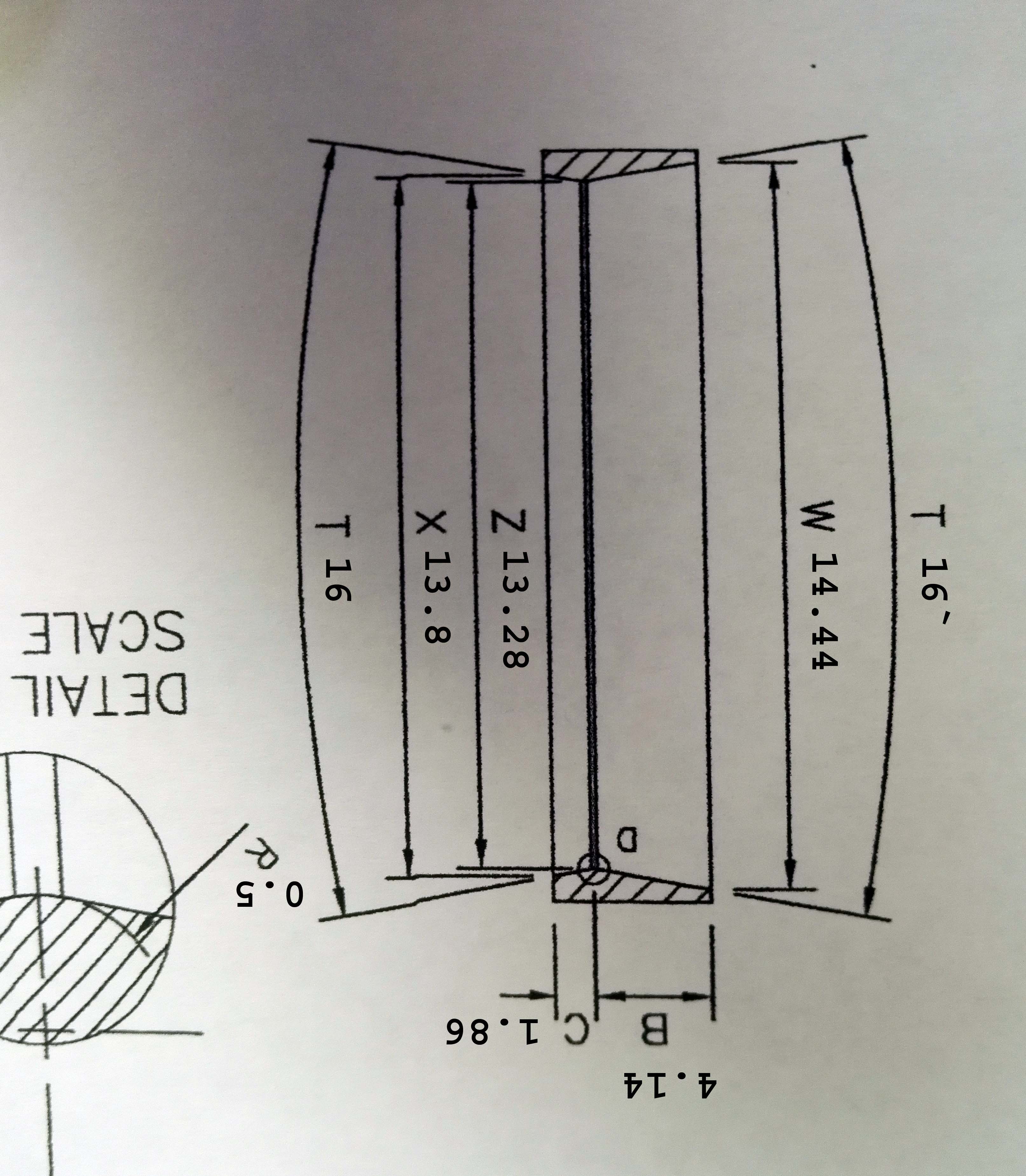

Do zrobienia mam takie cos
Jak zaprogramowac profil wewnetrzny?
sa tam dwie proste o nachyleniu 8 stopni i lacza sie w z-4.14 i jest miedzy nimi promien 0.5 i tu tkwi moj problem nie jestem pewien jak to zaprogramowac w fanucu.
Czy taki zapis jest prawidlowy?
G0X14.44 Z3
G1ZO.FO12
G1X13.28 Z-4.14 ,R05
G1X13.8 Z-6
Wydaje mi sie ze ten zapis wytnie promien0.5 tylko z jednej strony a z drugiej nie ale nie jestem pewien.
Ktos ma jakis pomysl jak to zaprogramowac?
bede robil to cos 1 operacji.
WZÓR

Twój zapis jest prawidłowy.
