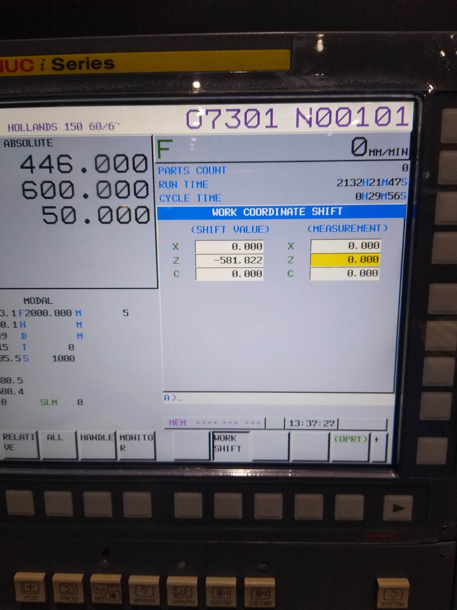

Witam mam pytanie bo jestem troche skołowany...jaka jest różnizica miedzy justawieniem work shift a G54...dziej koles jak ustawiał punkt zerowy to ustawiał w work shift: work cordinate shift...wiec po co wtedy te g54 i inne??

Te Twoje work cordinate shift to nie jest czasem to samo co offset?

Obrazek Chodzi o takie okienko tutaj gosciu ustawiał punk zerowy...dlaczego nie w g54??...jaka jest różnica??
