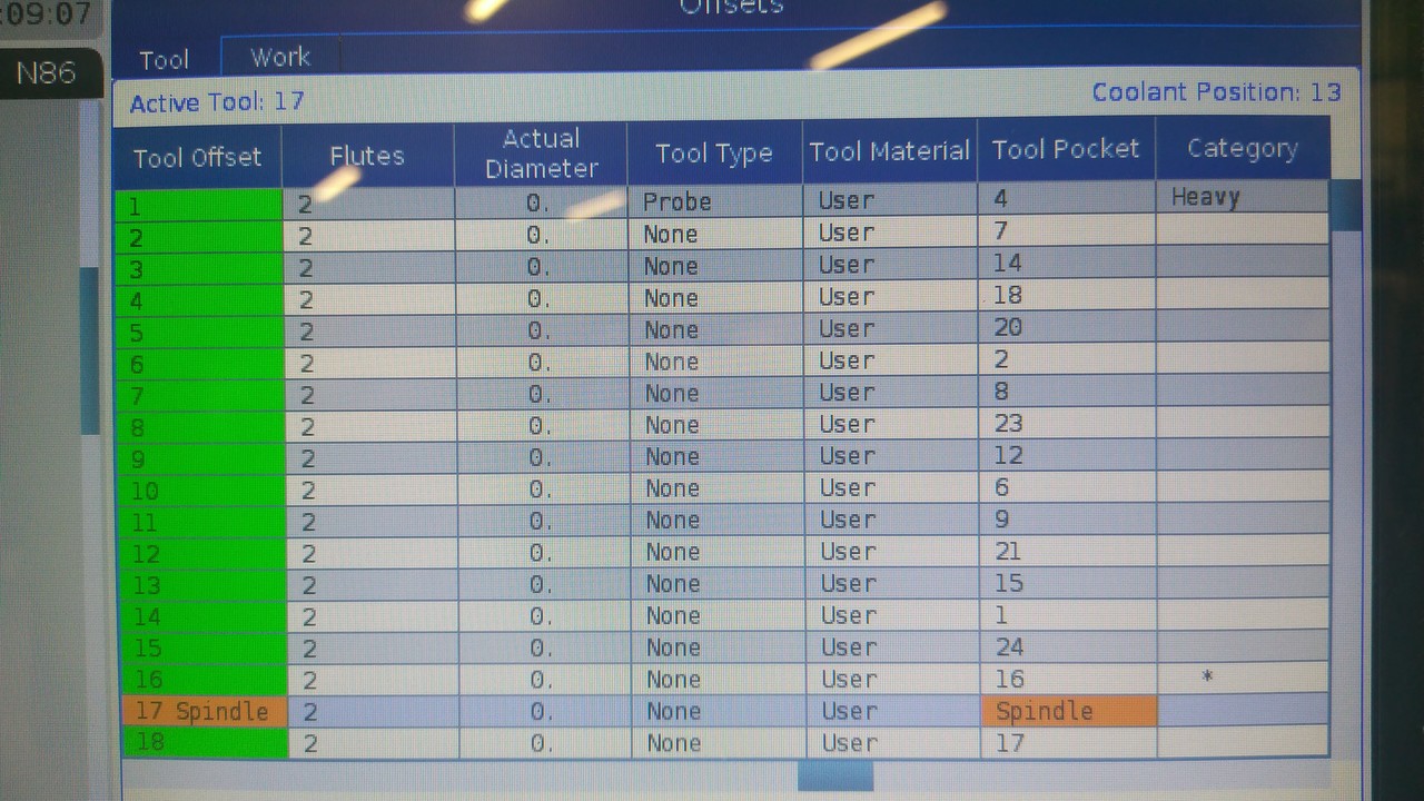

Witam, jak wyciągnąć narzędzia z magazynu do wrzeciona na fanucu? Muszę wyciągnąć narzędzie z pozycji 5 z magazynu lecz nie wiem jaki numer ma narzędzie

Magazyn bębnowy miesza , więc nie zawsze numer narzędzia odpowiada numerowi kubełka.
Można to sprawdzić klikając na panelu , .... trzeba tylko wiedzieć gdzie i znać sterowanie.
Ja bym spróbował P5 M06

Widocznie te narzędzie nie jest zdefiniowane.
Ustawia się to w offsetach lub na "ekranie" zarządzania magazynem. (?)

Sprawdzałeś w tabeli ?
U mnie w Haas tak to wygląda.
P. s.
Nie może być tak , że T nie ma przypisane P
Mariusz.
