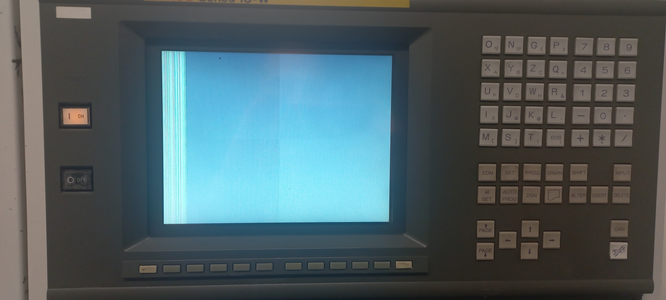

Witam, mam drutówkę z 95r, sterowanie 16-W , strzelił bezpiecznik na PSU od +24E, po założeniu nowego, maszyna działa, silniki, idzie symulacja z programu ale na wyświetlaczu nie ma nic, tzn wyświetlacz widać, że się świeci ale jest cały na szaro. Czy to poszła karta grafiki czy coś z lcd ? Nie ma żadnych błędów na czerwonych diodach.

po wymianie matrycy dalej to samo...

Wymieniłeś cały moduł grafiki, czy samą matrycę?

Jest to sterowanie gdzie komputer jest oddzielnie, za wyświetlaczem w zasadzie nic nie ma tylko pcb od wyświetlacza. Też się zastanawiam czy to nie karta grafiki . Matryce wymieniła mi firma bo jak twierdzili to wina będzie tego ale jak się okazało nie mają możliwości sprawdzenia czy poprawnie wyświetla grafike a ja nie mam drugiej takiej maszyny żeby podpiąć kabel i złącze są typowo fanucowskie. Co ciekawe nie ma żadnych błędów zgłaszanych na diodach.

Wygląda na to, że nie dociera sygnał obrazu do matrycy. Moim zdaniem od razu widać że z matrycą wszystko ok, tylko albo w NCU karta grafiki zmarła, albo właśnie sterowanie matrycy.
W NCU masz karty wtykane w sloty. Skontaktuj się z serwisem Fanuca, można od nich kupić poszczególne elementy i zwrócić jak nie pyknie. ZTCP to te karty nie są strasznie drogie, tylko ta za monitorkiem nie występuje osobno, tylko w komplecie z matrycą i guzikami i chyba z 3000 juro kosztowała. Ale jak będziesz wiedział co nie dziala, to pewnie się da naprawić.
