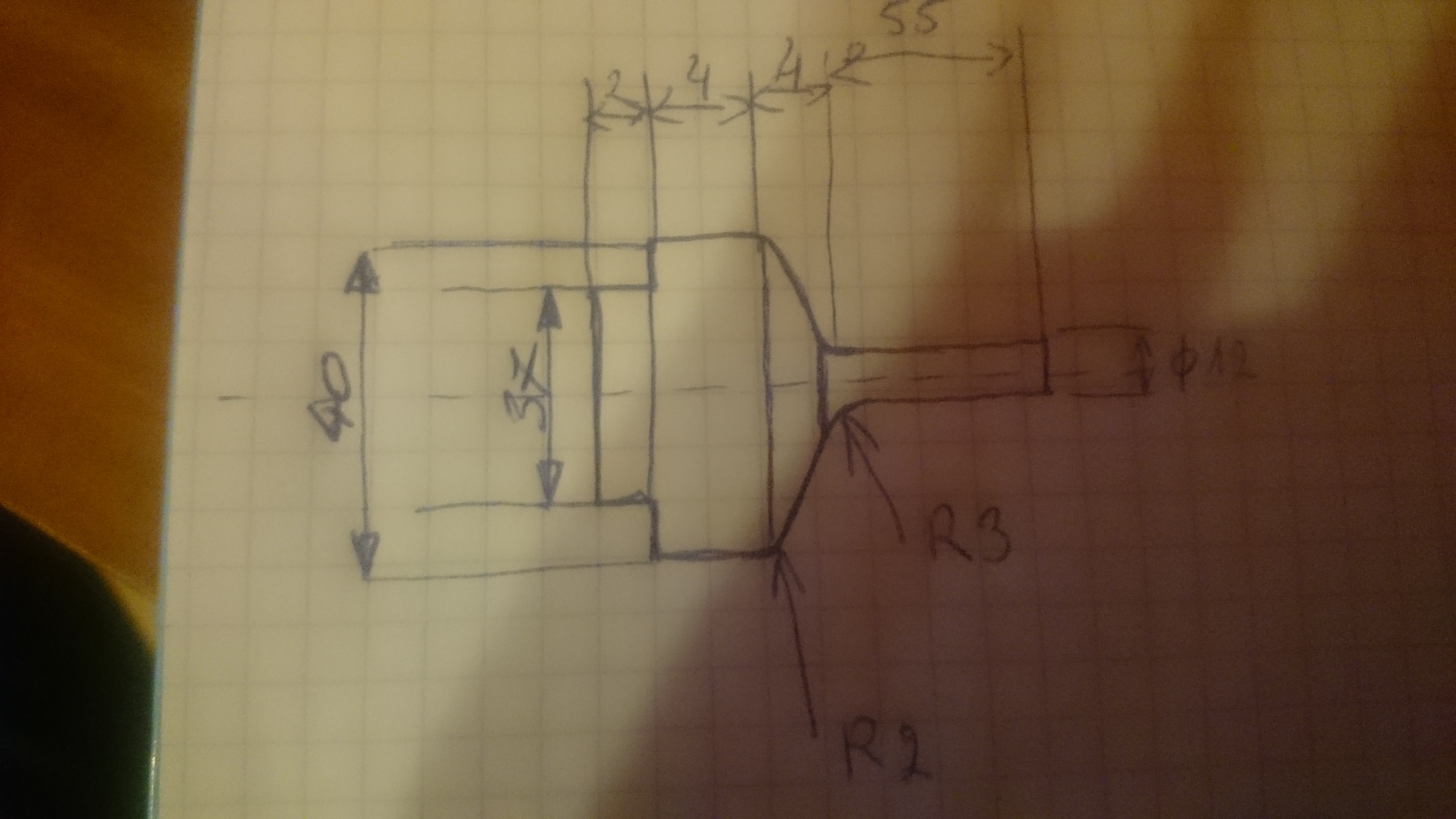

Krzycho_Wporzo, czy wiesz jak napisac program na taki detal jak na zdjeciu chcialbym sie nauczyc pisac proste programy recznie chodzi o promienieObrazek

jasiekxtr1987 pisze:Krzycho_Wporzo, czy wiesz jak napisac program na taki detal jak na zdjeciu chcialbym sie nauczyc pisac proste programy recznie chodzi o promienie
Kolego jasiekxtr1987 po pierwsze:
a) Podklejasz pytania pod temat który dotyczy cyklu gwintowania na Fanuc'a a Twoje pytania nie są związane z G76.
b) Twoja maszyna to Okuma więc wypadałoby wybrać inny dział.
c) Wywołujesz mnie do tablicy, a zakładając nowy temat w odpowiednim dziale podejrzewam że dostałbyś szybciej odpowiedź.
d) Idea tego forum jest taka, że za udzielenie satysfakcjonującej odpowiedzi autor tematu klika na przycisk pomógł, oczywiście nie jest to obligatoryjne :mrgreen: wszystko zależy od autora.
Po drugie jeśli chcesz obliczyć te łuki za pomocą G-kodów musisz znać kąt.

Post napisał: mag999 » 19 kwie 2016, 15:57
Po co kat? Przecież wystarczy podać współrzędne gdzie zaczyna się i kończy ten skos i tyle

Post napisał: Krzycho_Wporzo » 19 kwie 2016, 16:02
mag999 pisze:Po co kat? Przecież wystarczy podać współrzędne gdzie zaczyna się i kończy ten skos i tyle
Na Okume konturowo ? , czy w G-kodach ?
Jeśli to nie problem wytłumacz koledze.

Post napisał: mag999 » 19 kwie 2016, 18:23
z tego co kojarze to podajessz punkty konturu. okuma ma jakas nakladke ale nie jest zawsze dostepna.

Post napisał: Krzycho_Wporzo » 19 kwie 2016, 18:32
mag999 pisze:z tego co kojarze to podajessz punkty konturu. okuma ma jakas nakladke ale nie jest zawsze dostepna.
Ja pisałem o programowaniu w ISO na G-kodach, a Ty piszesz o programowaniu konturowym, więc warto się zapoznać z całym wątkiem :evil:
mag999 pisze:moze i jestem w bledzie
Jeśli nie jesteś pewien i nie chcesz wytłumaczyć, to może zakończmy tą dyskusję.

Post napisał: Rafałkab » 19 kwie 2016, 18:36
Przecież zakładając że to pełne promienie to to jest nie do wykonania ponieważ pierwszy promień kończył by się na X18.Z-58 a drugi by się skończył na Z-59. Musiał by się zacząć na Z-57. Czyli nóż musi się cofnąć 1mm lub nie zrobi się pełnego promienia R2. Albo nie uzyskamy Fi 40 na długości 4mm
