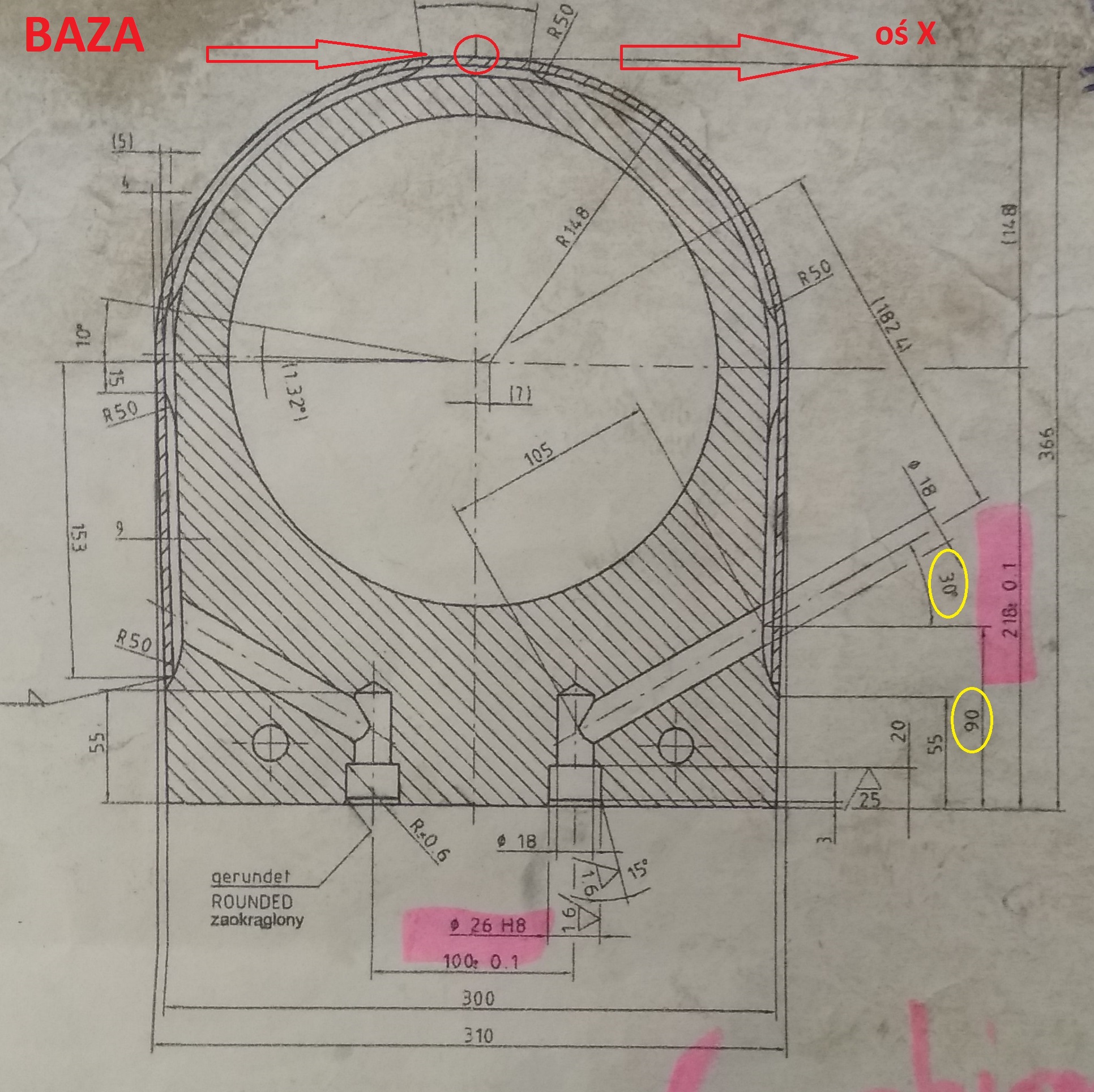

Cześć od pewnego czasu mam możliwość pracować na 5 osiowej frezarce, i mam pytanie jak policzyć współrzędne do np. wiercenia po obrocie osi za pomocą funkcji PLANE SPATIAL. A więc od początku oś dodatkowa to B i C (B-Ławeczka, C-Stół obrotowy)
mam detal zdj niżej baza x/y- srodek detalu z-góra przy osiach b i c 0 załóżmy ze otwor jest w osi detalu os Y i obracamy tylko ławeczke (os B) czyli przesuwamy sie tylko osia x otwór ma być od dołu detalu odsuniety 90mm i wywiercony pod kątem 30st.
Jak policzyć współrzedne aby zachować te istotne wymiary lub jak to prawidłowo napisać dodam też kawałek programu niestety wsp. po osi x z cama
Przepraszam ze tak wszystko chaotycznie napisane ale myślę ze zrozumiecie o co mi chodzi :)
dodam ze na tych współrzędnych co są niżej (x-310.572 z cama) wymiar 90 wychodz sprawdzane na maszynie pomiarowej
z góry Dziękuje za pomoc :)

cyganek pisze:A więc od początku oś dodatkowa to B i C (B-Ławeczka, C-Stół obrotowy)
Osie obrotowe, nie dodatkowe. Przy PLANE nie ma znaczenia czy maszyna ma A czy B.
cyganek pisze:Jak policzyć współrzędne
Nie ma potrzeby nic liczyć. Po to jest funkcja PLANE i działa jak działa, by w programie wpisywać wartości z rysunków.
Warto poczytać, co dzieje się z układem współrzędnych, detalem przy PLAN a co przy pełenych 5 osiach.
Pozdrawiam.

na maszynie jest możliwość z frezowaniem w płynnymi 5 osiami bo taki program puszczaliśmy już przy ustawianiu postprocesora na poczatku bylo m128 o ile dobrze pamietam.
Mógł byś mi powiedzieć jak taki program powinien być napisany?? żeby nic nie liczyć tylko podać odlegość jaka wychodzi z rysunku?? i wszystko pasuje? albo masz jakis pdf z wyjaśnionymi funkcjami PLANE ?
