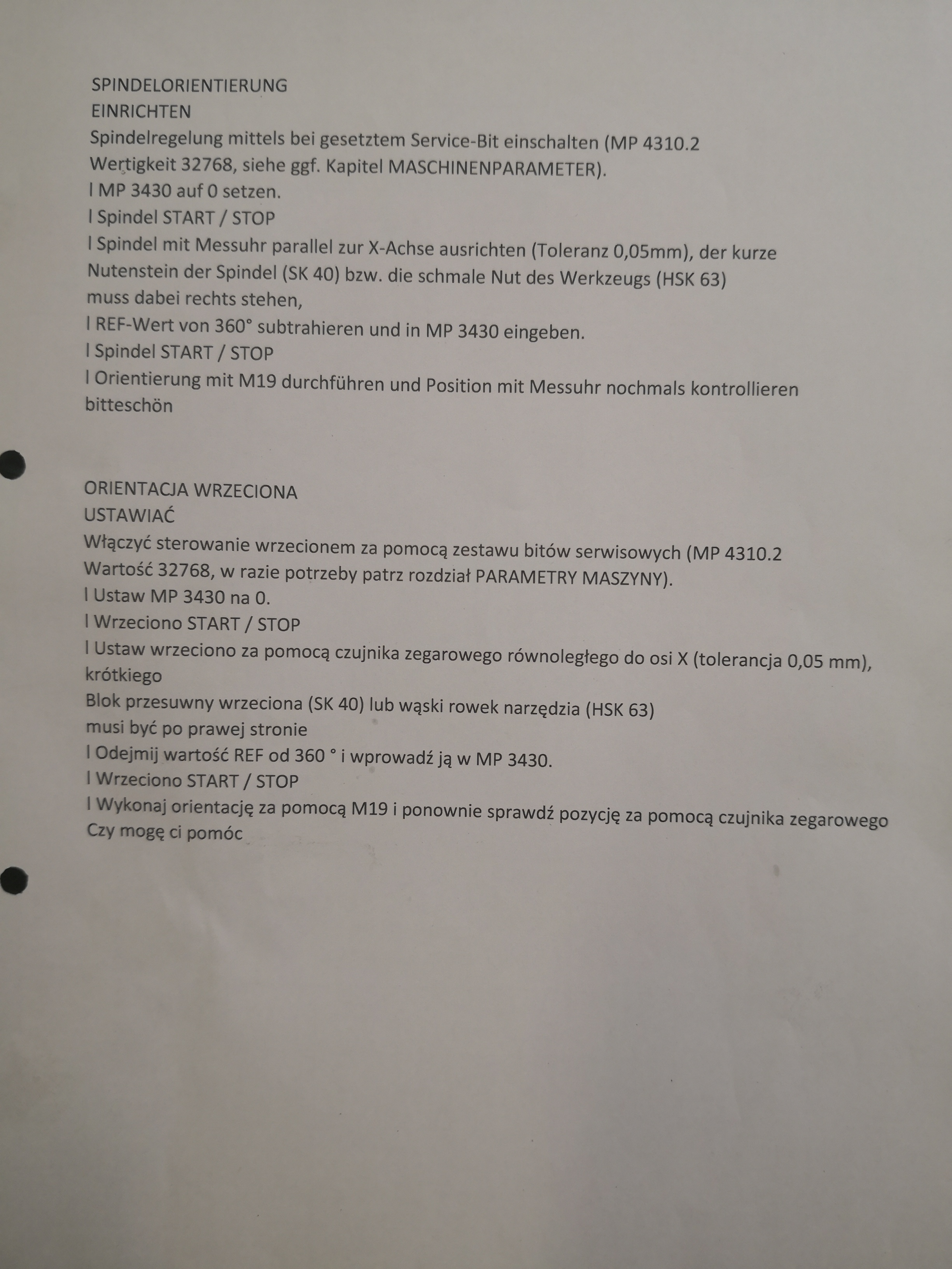

Obrazek Witam,
Po wymianie łożysk w podajniku narzędzi mam problem z wymianą narzędzia, nie pasuje na kamień. Czy posiada ktoś z Was instrukcję jak to ustawić? Znalazłem w internecie jakąś po niemiecku i przy próbie zrobienia wyskakuje błąd no orientation complete.
Pozdrawiam Łukasz

Musisz wstawić cykl orientacja wrzeciona z wartością 0 przed użyciem funkcji M19 ƒ

A ten MP 4310.2 to za co odpowiada? Nie spisałem wcześniejszego a wprowadziłem ten z instrukcji i może tu jest błąd?
Dodane 41 minuty 42 sekundy:
Próbowałem w mdi i wyskakuje cycl incomplete
Tak mam rozpisane
1. Tool call 1 z s2000
2. Z 150 f5000 m3
3. Cycl Def 13.0 orientation
4. Cycl Def 13.1 0
5.cycl call
6. M19
I coś nie idzie.

Parametr odpowiada właśnie za położenie kątowe ,,0" wrzeciona.

To jak po kolei powinna wyglądać ta procedura bo już się zakręciłem...

Wchodzisz w parametry, wpisujesz tam zero. Zapisujesz, wychodzisz, ustawiasz kamienie na czujnik zegarowy, odczytujesz wartość kątową wyświetlaną i wpisujesz ją do parametru MP 4310.2. Potem sprawdzasz ustawienie.

Zero wpisuje w mp3430 i mp4310.2? Zapisanie tzn po wprowadzeniu wartości zakończyć endem i tyle, tak? A co z tym cyklem orientacja? Kiedy go włączyć? Bo nadal wyskakuje błąd że cykl nie kompletny.

Nie. Zasugerowałem sietym , co pisałeś wczesniej. 4310.2 to hasło. 0 podstawiasz za parametr 3430
