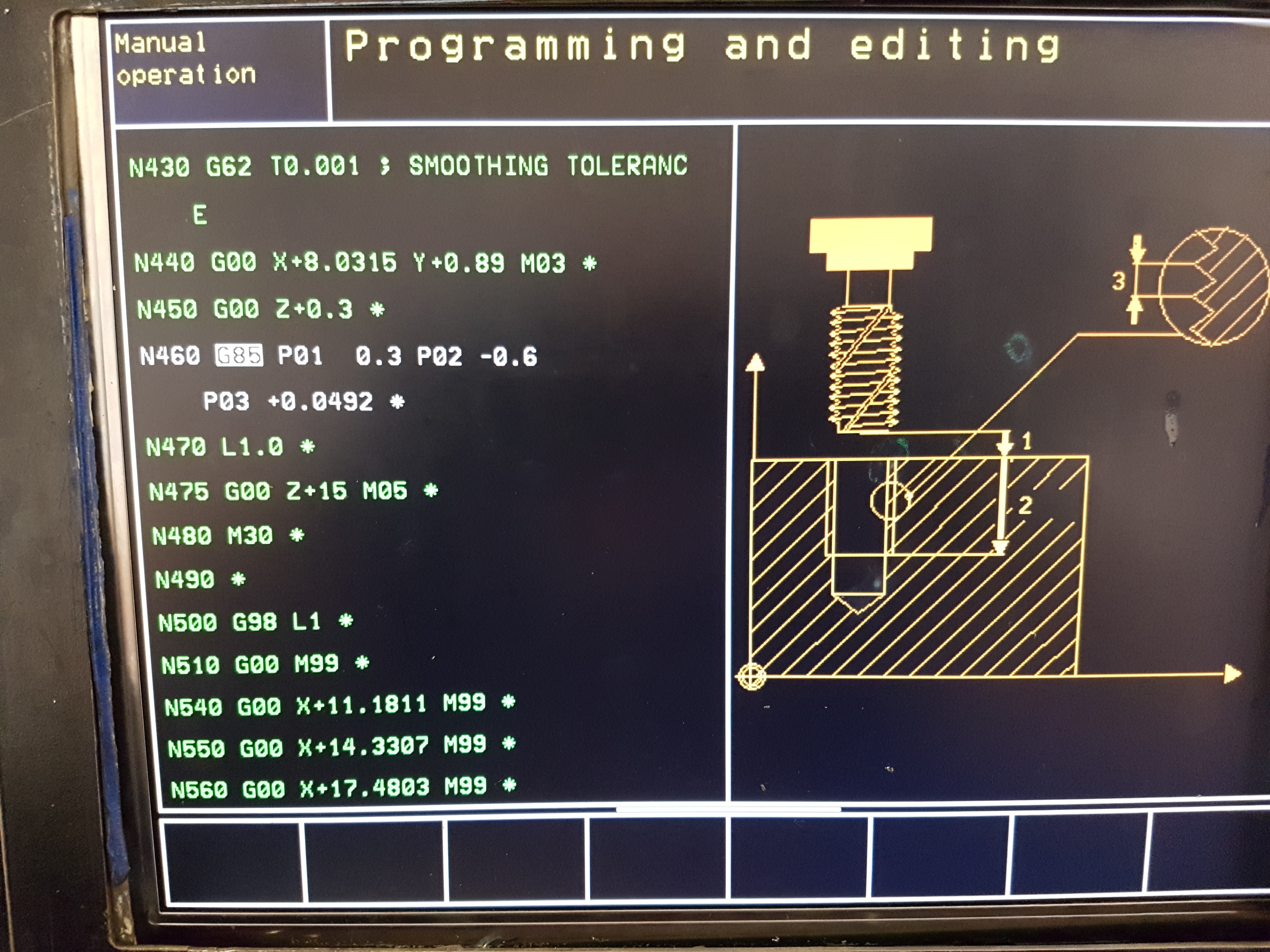

Probuje programowac kilkadziesiat gwintowanych otworow i mam nastepujacy problem.
Gwintownik dojezdza do Z+2 i od tej odleglosci rozpoczyna cykl gwintowania, zamiast dojechac do bezpiecznej odlglosci ustawionej w parametrze P01 0.3 i z tej odleglosci zaczac gwintowac.( pracuje w calach a nie mm).
Ponizej podaje fragment programu. Pracuje na maszymie TOS VARNSDORF ze sterowaniem
TNC 424 CB
N430 G62 T0.001 ; SMOOTHING TOLERANCE*
N440 G00 X+8.0315 Y+0.89 M03*
N450 G00 Z+2.0*
N460 G85 PO1 0.3 P02-0.6 P03+0.0492*
N470 L1.0*
N475 G00 Z+15 M05*
Moge oczywiscie zmienic to Z+2.0 na mniejsza odleglos ale wtedy ryzykuje kolizje z uchwytami etc.
Czy ktos moze mi pomoc jak to rozwiazac?
Cykl gwintowania G85

Dzieki za odpowiedz.barcel pisze:W parametrach nie masz błędu?? W parametrze pierwszym masz napisane "PO" i numer , a w pozostałych "P0" i numer. Może to o to chodzi. dlatego Ci nie zaczytuje narzuconej odległości bezpiecznej.
Nie sadze ,by to byl powod. To tylko blad edycyjny przy przepisywaniu tego kodu do forum.
Zobacz na zdjeciu z maszyny jest P0 i mimo to nie czyta tej bezpiecznej odleglosci.
