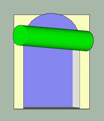

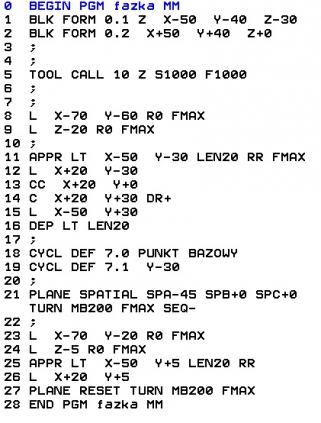

Witam Panowie,
Jak w temacie, potrzebuję zaprogramować iTNC530 żeby "zakręcił" stołem i kołyską, i dokończył fazkę na zaokrągleniu.
Program na zdjęciach jest tylko poglądowo żeby zobrazować problem.
Dzięki i Pozdrawiam
T.

Płynne 5 osi, tylko z programu CAM. Załączony program jest w 3+2.
Pozdrawiam.
