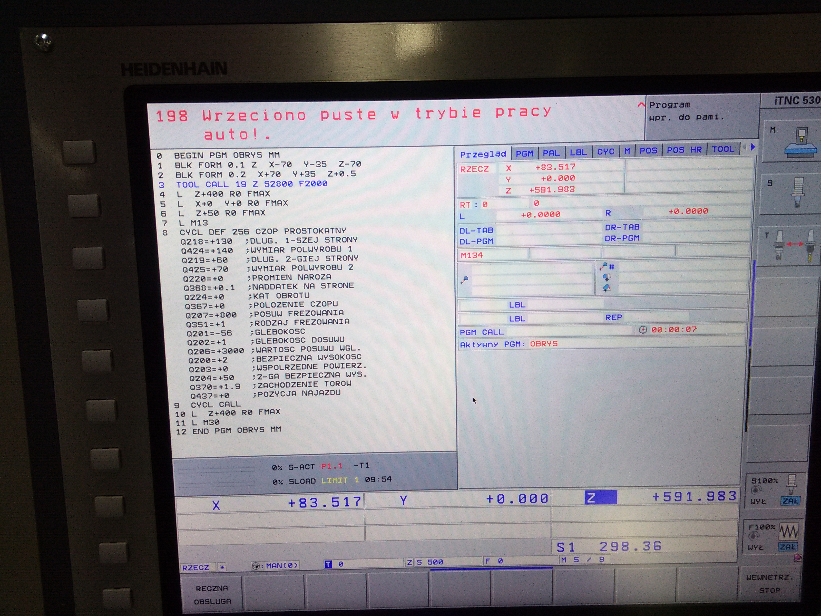

Mam problem ze zmianą narzędzia podczas trwania programu.
Nasza firma zakupiła nową obrabiarkę AVIA VMC 1300 ze sterowaniem T530.
Gdy podczas trwania programu jest zmiana narzędzia na jakieś inne, maszyna po schowaniu pierwszego wyrzuca błąd o pustym wrzecionie i prosi o sprawdzenie tabeli narzędzi.
Ramię obrabiarki do wymiany narzędzi ma dwa uchwyty i wygląda to tak, jak by w jednym czasie chciała pobrać narzędzie z wrzeciona i magazynu i podmienić je podczas jednego ruchu ramienia.
Czy ktoś z was wie jak ustawić jej, by najpierw chowała narzędzie z wrzeciona i po tym dopiero zakładała odpowiednie narzędzie z magazynu?

Pracowałem kiedyś na takiej maszynie.
Zachowanie maszyny jest niewłaściwe, sprawdź wpisy w tabeli stanowiskowej.
Problem może być również z czujnikiem obecności narzędzia we wrzecionie.
Jak nie ogarniesz problemu, to zadzwoń do AVII - jak będziesz miał szczęście to Ci pomogą (zależy na kogo trafisz).

Jeśli chcesz, aby maszyna nie odkładała narzędzia z wrzeciona do tego samego kubka magazynu z którego pobiera kolejne, to możesz w tabeli stanowiskowej przypisać "stałe miejsce w magazynie" (w kolumnie "F" potwierdzasz dla danego narzędzia Enterem). Wymiana narzędzia będzie dłuższa, ale narzędzie będzie zawsze odkładane do tej samej kieszeni.
Jednakże, taka zmiana nie rozwiąże raczej Twego problemu (wyświetlany błąd).
