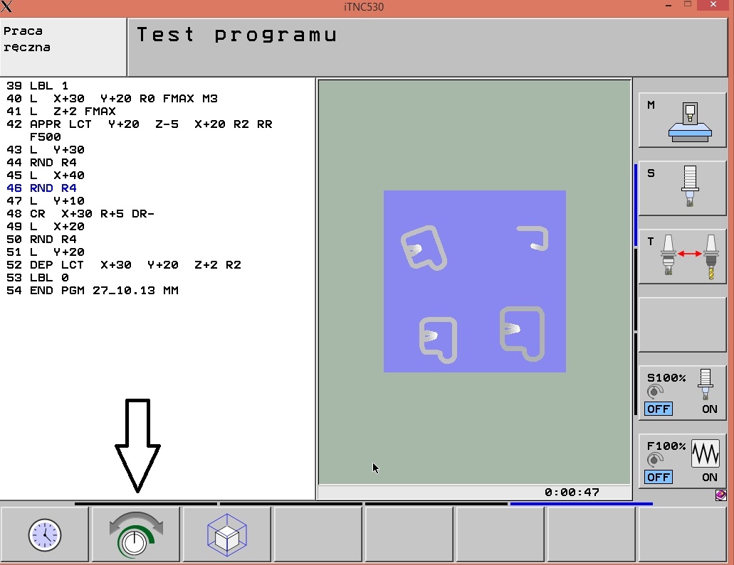

Post napisał: HIHI18 » 17 gru 2015, 20:34
o to chodziło??

Post napisał: TM » 17 gru 2015, 22:56
Dzięki za odpowiedź. Wskazana przez Ciebie opcja służy, z tego co widzę, do przyspieszenia lub spowolnienia testu programu.
Ta opcja mnie nie urządza. Chciałbym ustawić symulator w identyczny stan, jaki jest na fizycznej maszynie po przekręceniu pokrętła override posuwu na np. 80%, a pokrętła override prędkości wrzeciona na np. 70%.
