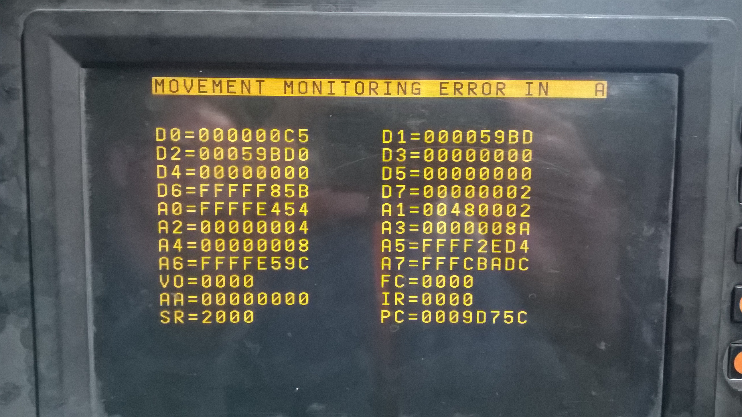

Dostęp do parametrów uzyskasz po wprowadzeniu hasła: 95148 (Edycja-MOD-95148-Enter).
Aby przejść do żądanego parametru użyj klawisza GOTO i podaj numer parametru, następnie Enter.
Parametry są zapisane w formacie binarnym (0/1): %xxxx
Natomiast wprowadzać należy w systemie dziesiętnym.
Tak więc jeżeli w parametrze masz np. wartość 1 dla wybranej osi, to należałoby spróbować przestawić na "0".
Osie liczymy patrząc od prawej strony do lewej: XYZ.
