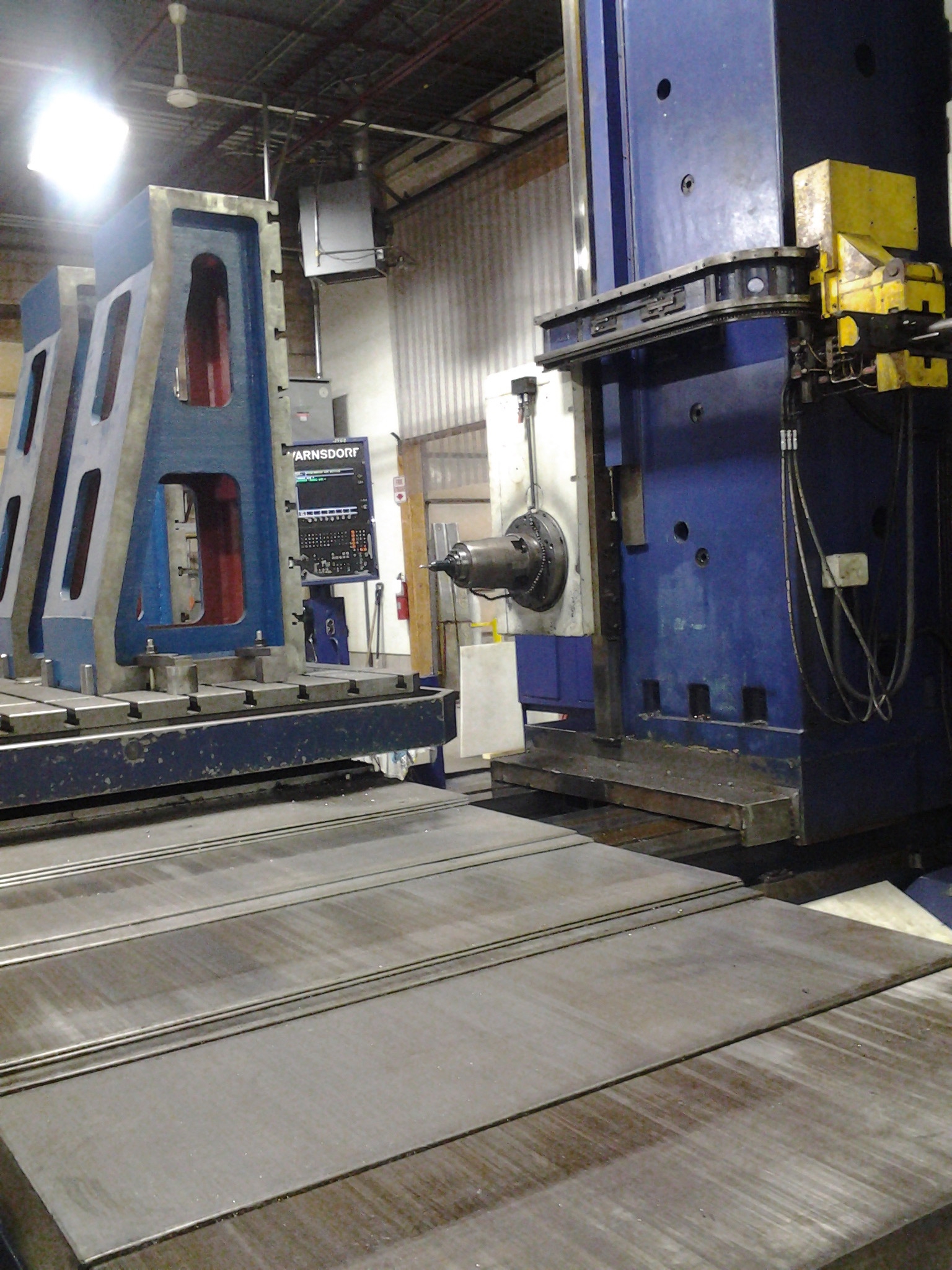

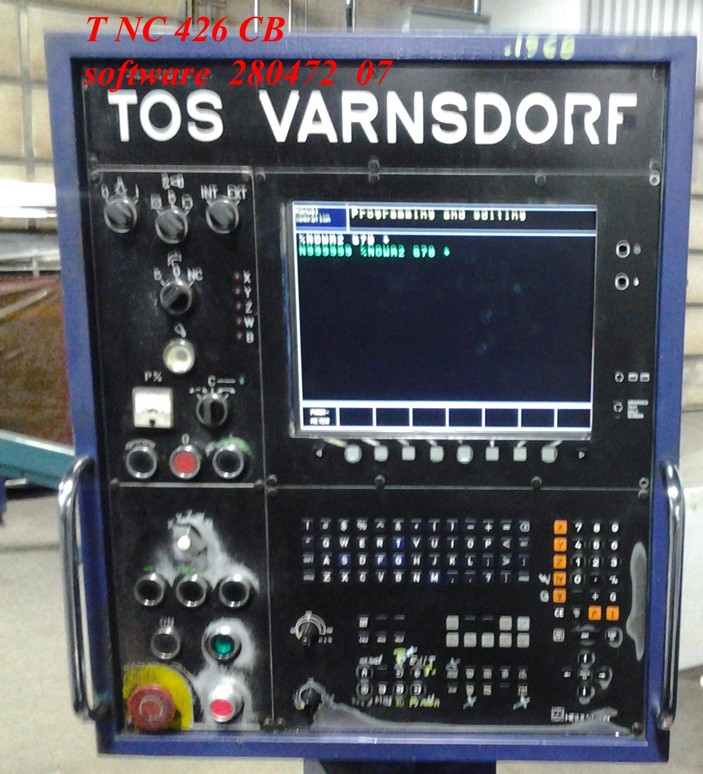

Na moim kontrolerze w opcji edytowania nie ma soft key ekranowych przyciskow umozliwiajacych kopiowanie lub wklejanie czesci programu lub linii programu czy ktos wie jak mozna je wprowadzic na ekran. Zdjecia ponizej pokazuja o co dokladnie chodzi.

Pisząc programy w dialogu HH również występuje ten sam problem?

Tak. W obu przypadkach w HH i ISO.

Może tut zadziała zastępczo ten przycisk u dołu klawiatury numerycznej(kropka otoczona czterema strzałkami), tzn. w miejsce brakującej opcji jest możliwość zaznaczenia całej linijki etc.?

Jeżeli jesteś w trybie edycji programu, to następnie wciśnij czarny klawisz PGM MGT (lub PGM NAME) - wtedy powinien pokazać się softkey COPY.
