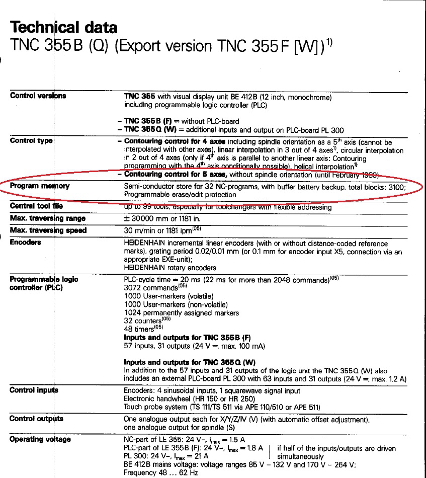

Wyczytałem w instrukcji ze max pojemność pamięci dla TNC 355 to 3100 linii kodu, czy ja dobrze rozumie bo to coś bardzo mało jak na frezarkę :cry:

i tak nie napiszesz programu dłuższego niż 1000 linii :mrgreen: bo komputer na to nie pozwoli :shock:

Teraz pracuje na frezarce sterowanej Machem , i tam program na ten sam detal ma ok. 1300 linii kodu a w HH 13000 :shock: dodam ze to program na prosty detal . Jak wiec w HH zapuścić dłuższy program :?: :shock:

Moze podziel cały program na 5 plików i na końcu każdego pliku wywołaj komendę "PGM CALL" i odnośnik do kolejnej części programu. I tak 4 razy :] choć nie wiem czy w tym sterowaniu już coś takiego było jak "PGM CALL".

puść program z komputera przez TNCRemo i wtedy program może mieć nawet 100000 linii :mrgreen:

I to się wydaje najlepszym rozwiązaniem.Ale co się stanie gdy z jakiegoś powodu na chwile zostanie przerwana transmisja z laptopa do maszyny , wykonywanie programu się zatrzyma :?: czy zostanie pominięty kawałek kodu :?:
