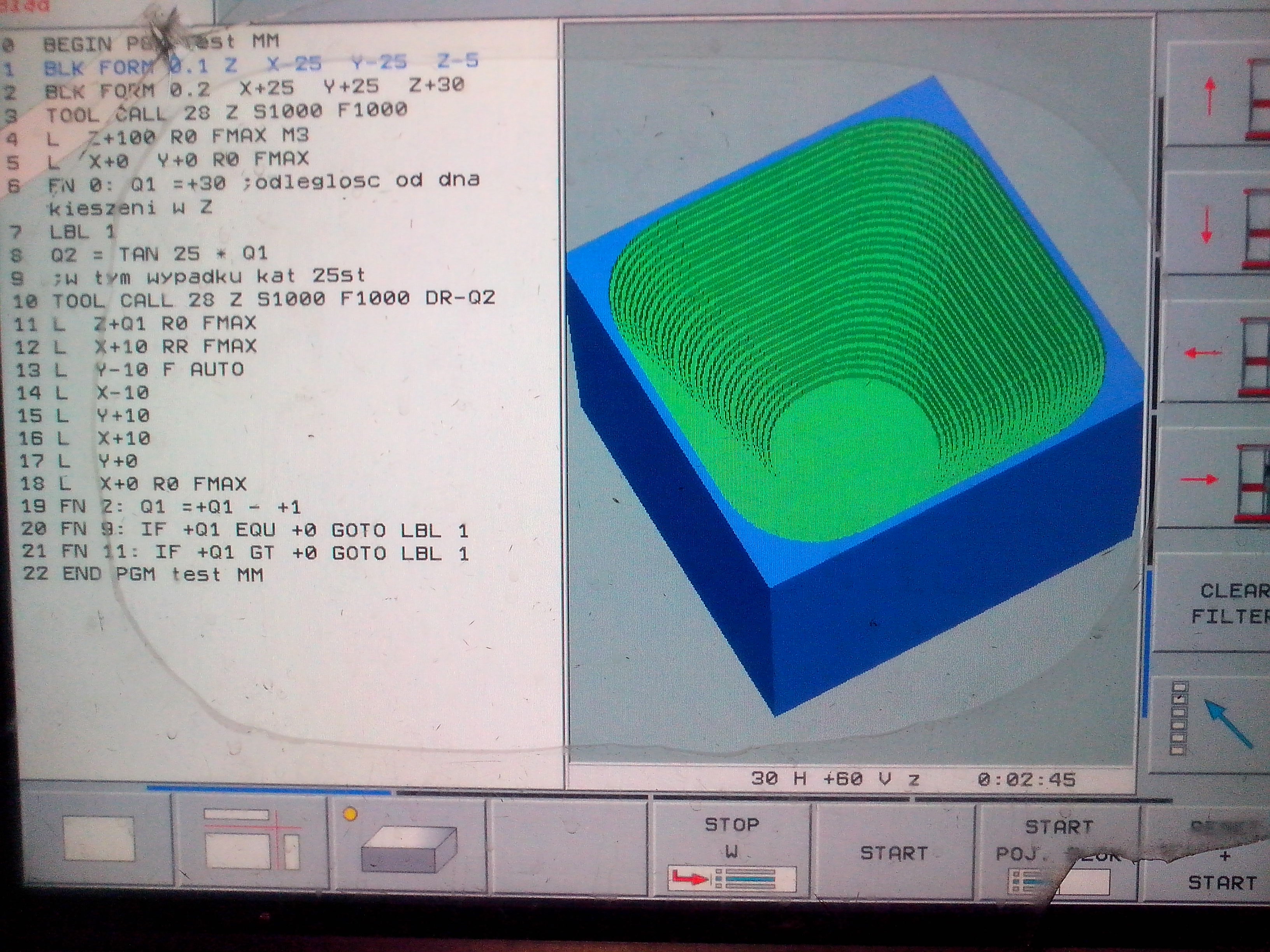

Czy na hh można rozpisać dowolną kieszeń tak aby sterownik sam w niej rozłożył ścieżkę?
Drugie pytanie czy mając np kieszeń prostokątną można zaprogramować ją z pulpitu tak aby pochylić ścianki np o 1 stopień?

w HH są cykle do wybierania kieszeni o narzuconym przez operatora konturze. W iT530 to są cyckl 14, cykl 20 cykl 22 stosowane razem. W cyklu 14 przywołujesz numer LBL, który opisuje Twój kontur, Cykl 20 to są dane dotyczące konturu (głębokość, dosuw itp.), cykl 22 to są dane konturu. Dla starszych sterowników, są to cykl 14 i cykl 6.
Temat kieszeni o pochylonych ściankach. To wydaje mi się, że musiałbyś wybrać tradycyjnie kieszeń do wymiarów, przecięcia ścianek z płaszczyzną podstawy, a następnie bawić się z każdą ścianką z osobna używając pięciu osi indeksowanych.

Pochylenie można uzyskać przez korekcję wymiaru do głębokości, ja stosuję pętlę w której jest wyliczona wartość korekcji XY do Z oraz wywołanie narzędzia no i kontur... wartość korekcji XY dla danej głębokości wpisuję jako DR w TOOL CALL

Kolego wackon a możesz pokazać jakiś przykład?
nie bardzo rozumiem

Tu masz kolego przykład na promień na krawędziach wybrania (już go parę razy wrzucałem :mrgreen: ), fazy można zrobić podobnie.

... a tu z korekcją DR....
