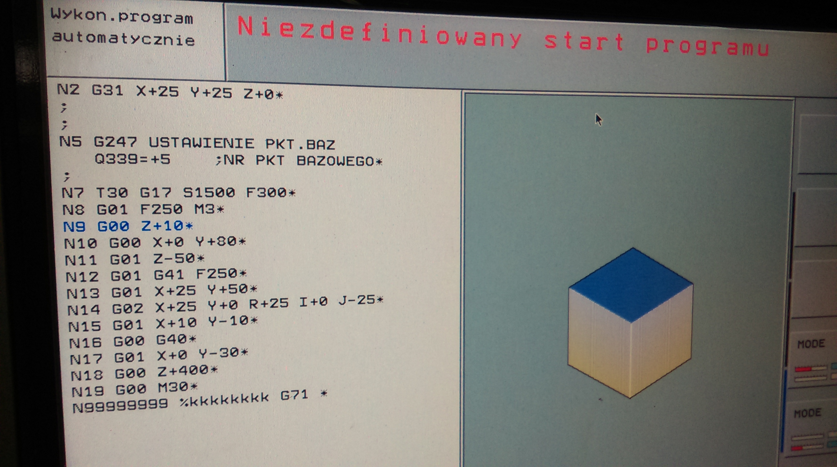

Witam jak wykonać promień na walku fi50 a promień 25?
Jak by miał wyglądać program nie robiłem promieni na frezarce dlatego pytam ze stożkiem nie ma problemu

joandaw
Posty: 22
Rejestracja: 12 paź 2009, 22:15
Lokalizacja: Wodzisław śl
Post napisał: joandaw » 20 lut 2015, 21:29
Szło by to napisać liniowo zamiast w g kwodach?
Gdzie się zmienia ustawienia na g kody?
joandaw
Posty: 22
Post napisał: joandaw » 25 lut 2015, 11:17
Nie działa co jest nie tak?
