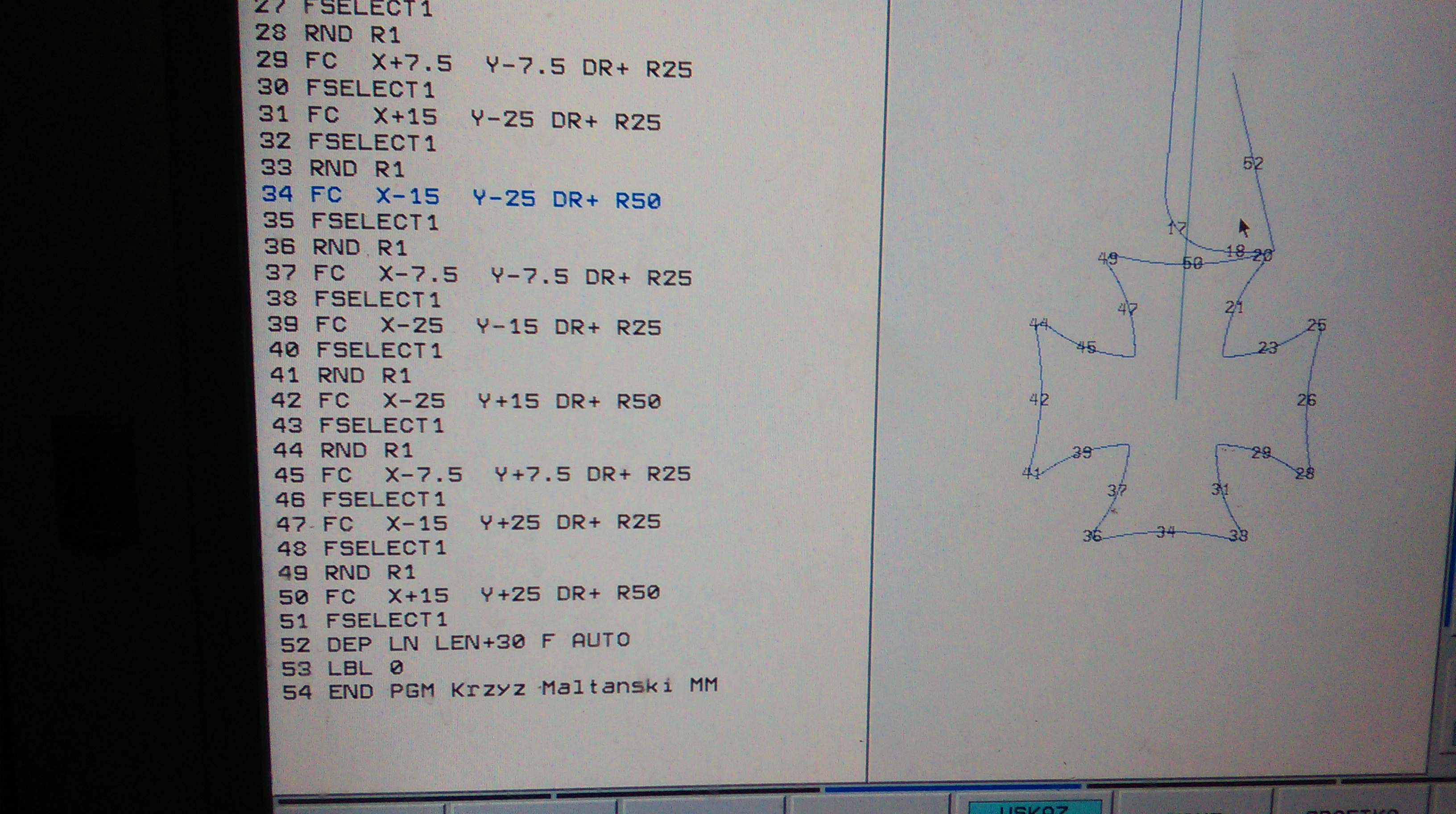

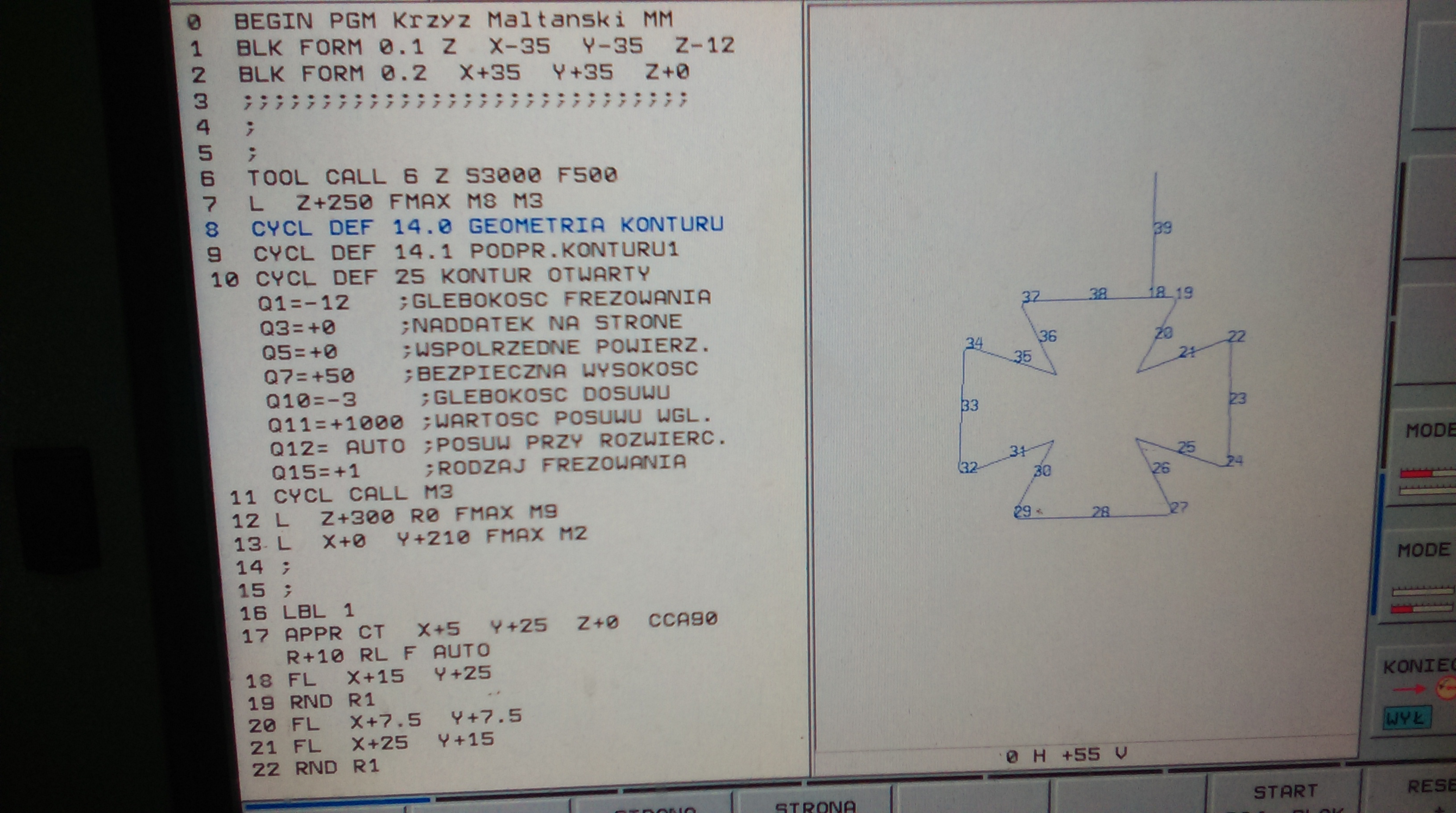

napisał: MECO » 29 sty 2015, 17:12
Sama nazwa cyklu KONTUR OTWARTY czyli piszesz start x0 y0 RL drugi blok będzie x+55 i to wystarczy.Dowolny kształt opisujesz start w innym miejscu a koniec w innym, i kontur NIE MOŻE się przecinać.
Jeżeli opisujesz kontur i jest on zamknięty jak w przypadku Twojego programu i chcesz korzystać z cyklu 25 to trzeba spełnić ten własnie jeden warunek ,że punkt startu i końca musi być w tym samym miejscu.
