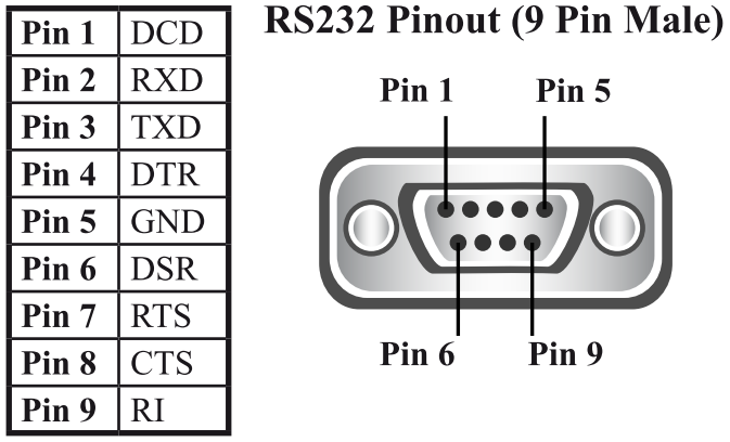

mam jeszcze jedną uwage do swojego kabla
wg wielu konfiguracji znalezionych w necie piny na wtyczce są oznaczone tak jak ponizej
Ja swoją wtyczkę mam ponumerowaną odwrotnie czyli tam gdzie pin 1 na zdjeciu to ja mam pin 5 pin 5 na zdjeciu a u mnie pin 1
może tu jest problem czy raczej nie ?
