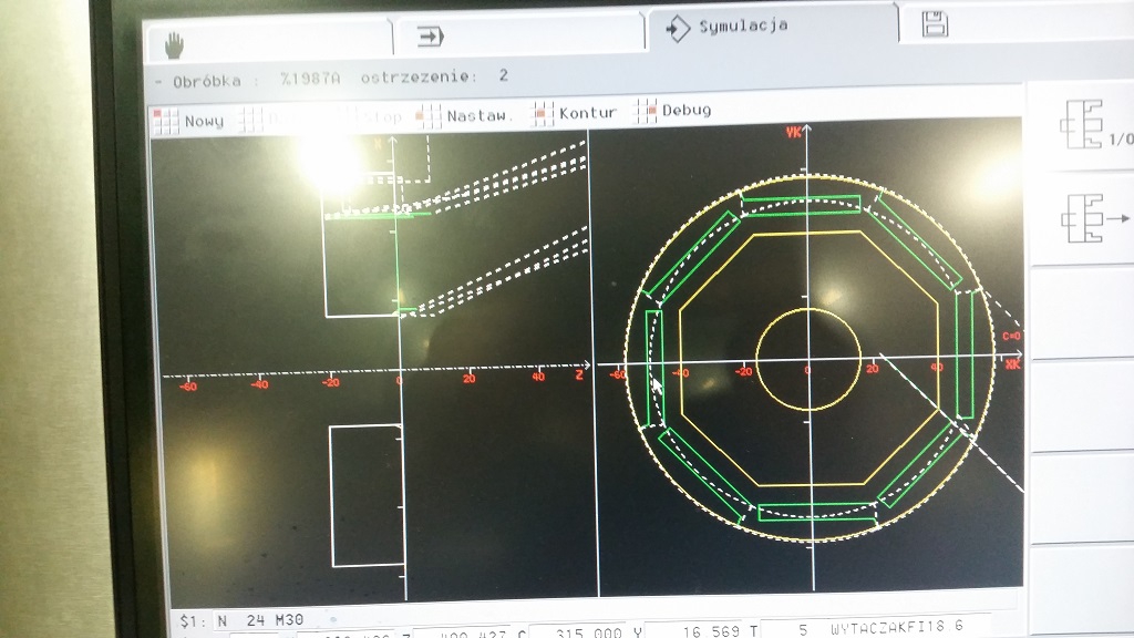

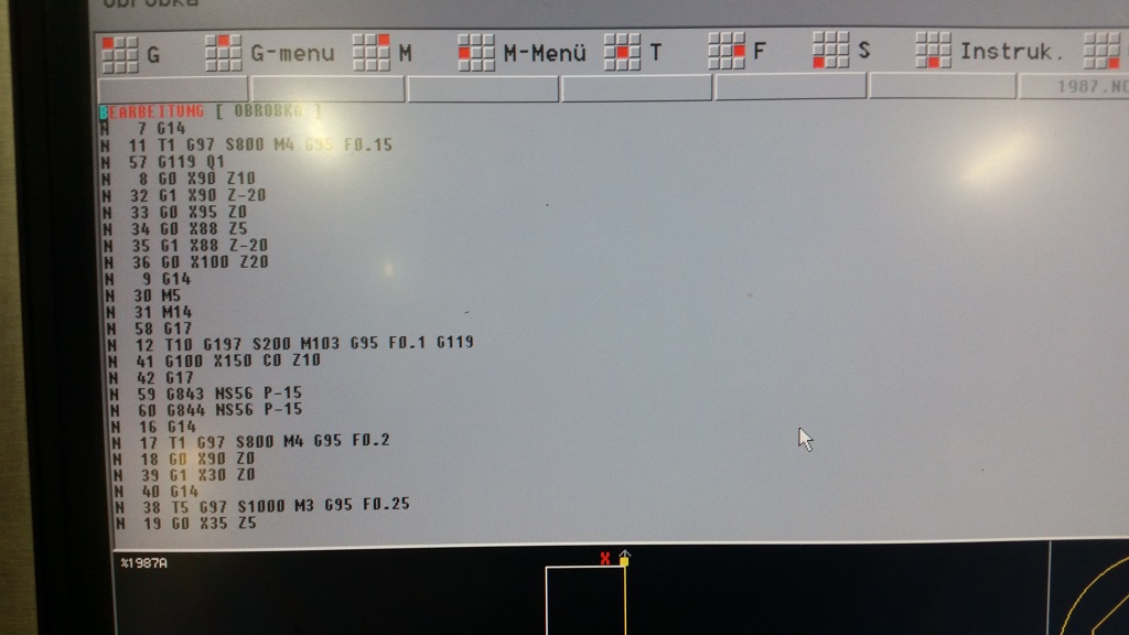

Chce zrobić ośmiokąt, na powierzchni czołowej , typowo pod klucz. Co prawda zrobiłem już program ale nie wydaje mi się że coś jest z nim nie tak, proszę o podpowiedź co mam w nim zmienić żeby normalnie można było wyfrezować ten ośmiokąt za jednym razem bo w moim programie nie wiem czemu podzieliło to na kilka przejazdów.
