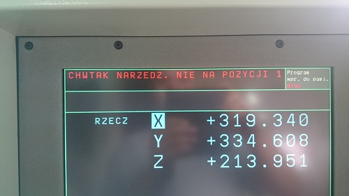

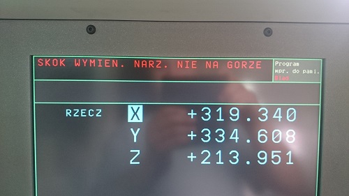

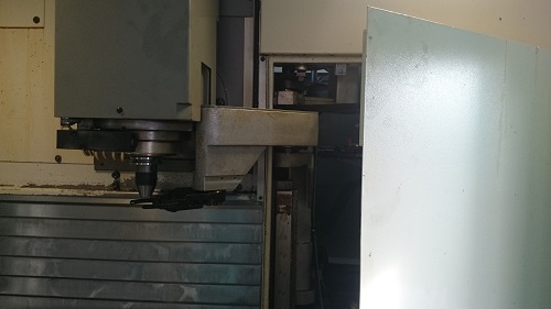

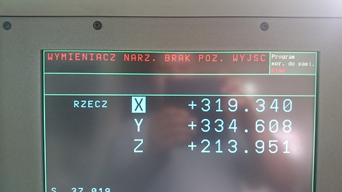

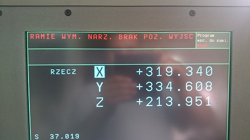

Podczas wymiany narzędzia nastąpiła kolizja, narzędzia nie wymieniło, ramie zostało wysunięte.
Maszyna Dekcel Maho 80 E, sterowanie Heidenhain 426.
Jak schować ramie od magazynu?
Dodaje zdjęcia komunikatów oraz zdjęcie ramienia.
PROSZĘ O POMOC
ObrazekObrazekObrazekObrazekObrazek

musisz wejsć, w tryb instrukcji awaryjnych i tam wybrać instrukcję powrotu narzędzia do magazynu (różnie jest ona tłumaczona w zależności od języka) i kolejną inicjalizację sterownika.

Post napisał: barcel » 25 wrz 2014, 11:00
przycisk "edycja", nastepnie "MOD", tam wklepujesz kod 789 zatwierdzasz ENT lub NC Start.
wychodzisz do "praca ręczna" znów MOD, "pomoc" i tam są instrukcje awaryjne

Post napisał: damian100 » 25 wrz 2014, 11:11
wchodzę w edycja ->MOD -> LICZBA KLUCZA : 789 - kod znika i znów jest puste pole żeby wpisać klucz. inne hasła np 123, net123 wchodzą. Nie wiem gdzie lezy problem

Post napisał: barcel » 25 wrz 2014, 11:14
ok, kod znika, to jest dobrze !!
wychodzisz przyciskiem END i wchodzisz w pracę ręczną + MOD + pomoc

Post napisał: damian100 » 25 wrz 2014, 11:32
teraz to już du...
Wyłączyłem maszynę i włączyłem, chce zjechać na punkty referencyjne.
Ale jest na tych punktach bo żeby zmieniło narzędzie to zjeżdża na punkty ref.
Nie moge wcisnąć start żeby bazować bo są błędy. Nie moge wcisnąć EDYCJA ->MOD.
Samo MOD moge ale to nic mi nie daje.

Post napisał: barcel » 25 wrz 2014, 11:40
kasuj błędy przyciskiem CE, i próbuj wejść w te tryby awaryjne, tam także powinna być instrukcja dotycząca punktów referencyjnych.
Czasem trzeba wyłączyć i włączyć maszynę ponownie.
