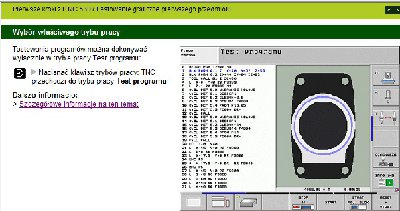

Witam, odrazu powiem że zaczynam swoją przygodę z Haidenhainem. Mam iTNC 530. Napisałem program, który został narysowany z boku. Chciałem wywołać symulacje i tu pojawił się problem. Gdy dałem Test programu wyświetla mi błąd, potem ustawiłem gdzieś metodą prób i błędów 3d linie ale już widzę że to nie to. Wiem że pytanie głupie ale jak by mi ktoś powiedział gdzie krok po kroku załączyć grafikę, byłbym wdzięczny.

NIe ma tu nikogo kto wie dlaczego może nie chodzić test programu ? Nie ma wgl tych okien do przyspieszania i zwalniania obróbki.

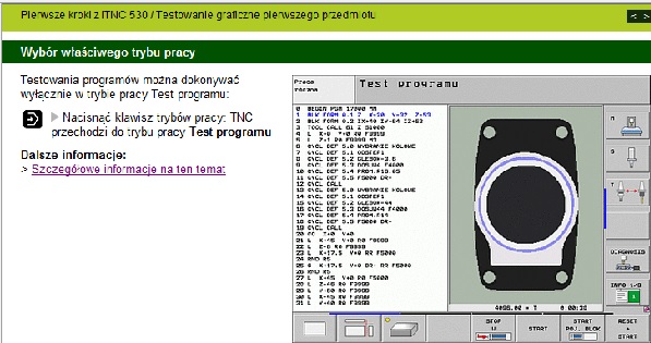

Blokform masz chyba nieprawidłowo, nie wiem, bo słabo widać na tak małym zdjęciu.
Upewnij się, że w 1 linii masz niższej wartości jak w drugiej, bo najprawdopodobniej tu leży błąd.
Kolejna sprawa - mówisz, ze wyskakuje błąd i oczekujesz odpowiedzi dlaczego, a nie napisałeś co to za błąd

No więc tak weszedłem na Youtube znalazłem jakiś filmik instruktażowy z Haidenhaina pisany w formacie bodajże .... . i (obrazek 1), i napisałem go identycznie krok po kroku.Nastepnie wyświetliłem zarys konturu który wyszedł mi identycznie(obrazek 2). Następnie klikam tą ikone pod edycją ona nazywa się chyba test programu( obrazek 2a) i wychodzi puste pole ostatni obrazek. Już nie wiem co mam z tym zrobić próbowałem na różne sposoby zmieniałem rozszerzenia, pisałem w tym drugim formacie h. Instalowałem Haidenhaina ze 4 razy i sam już nie wiem co tu jest nie tak. Ręce opadają.Obrazek
