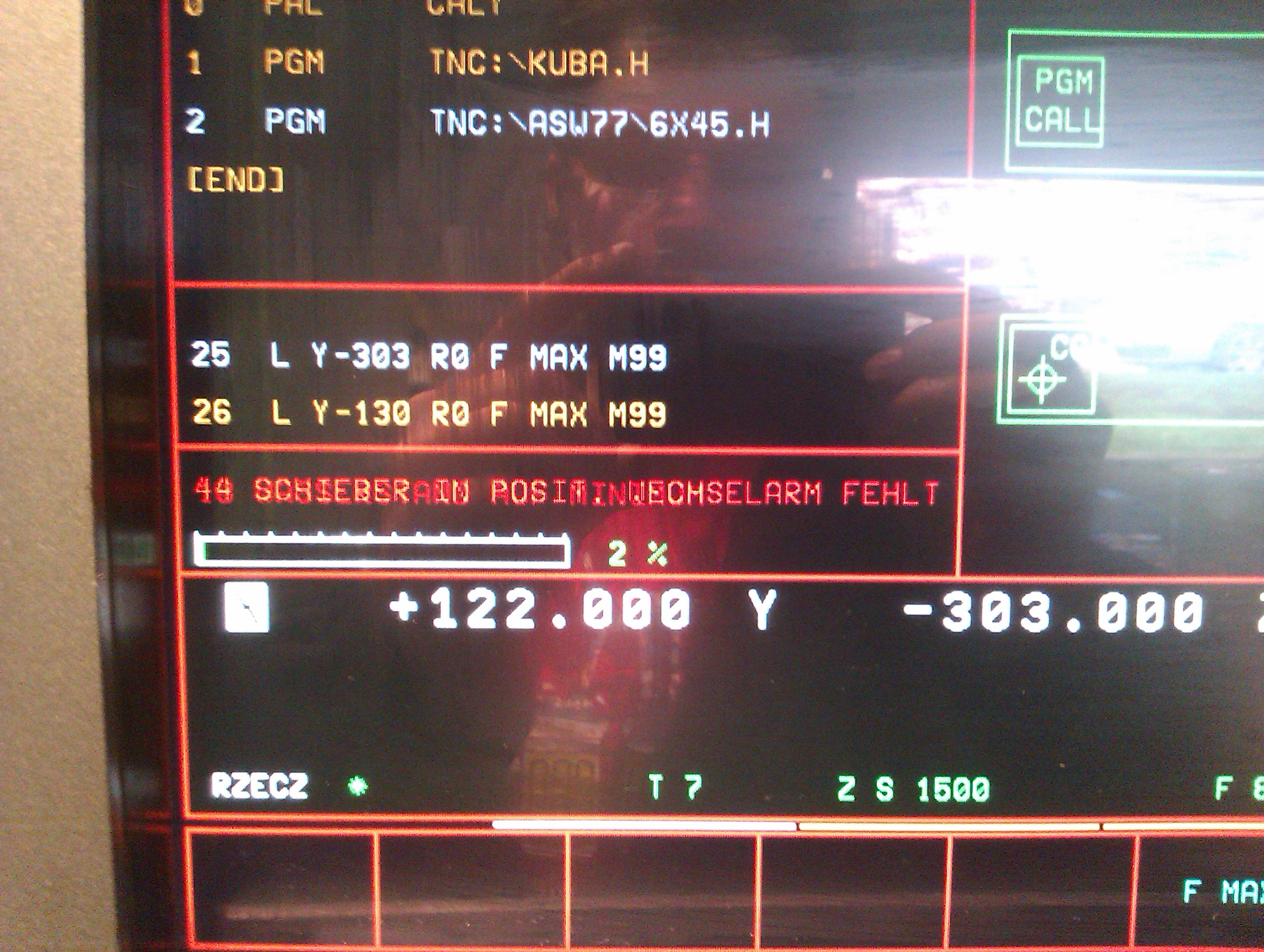

Podczas cyklu standardowego wiercenia otworow nastapila awaria silnika Z . (okazalo sie ze hamulec nie chcial puścić) - po naprawie zamontowalem spowrotem silnik z osi Z - trwalo to kilka dni, w tym czasie pracownik wyciagnal recznie narzedzie z magazynku .
Po zamontowaniu silnika i uruchomieniu maszyny wyswietlil sie blad nr
43 "Meldung Schieber in position Magazin fehlt"

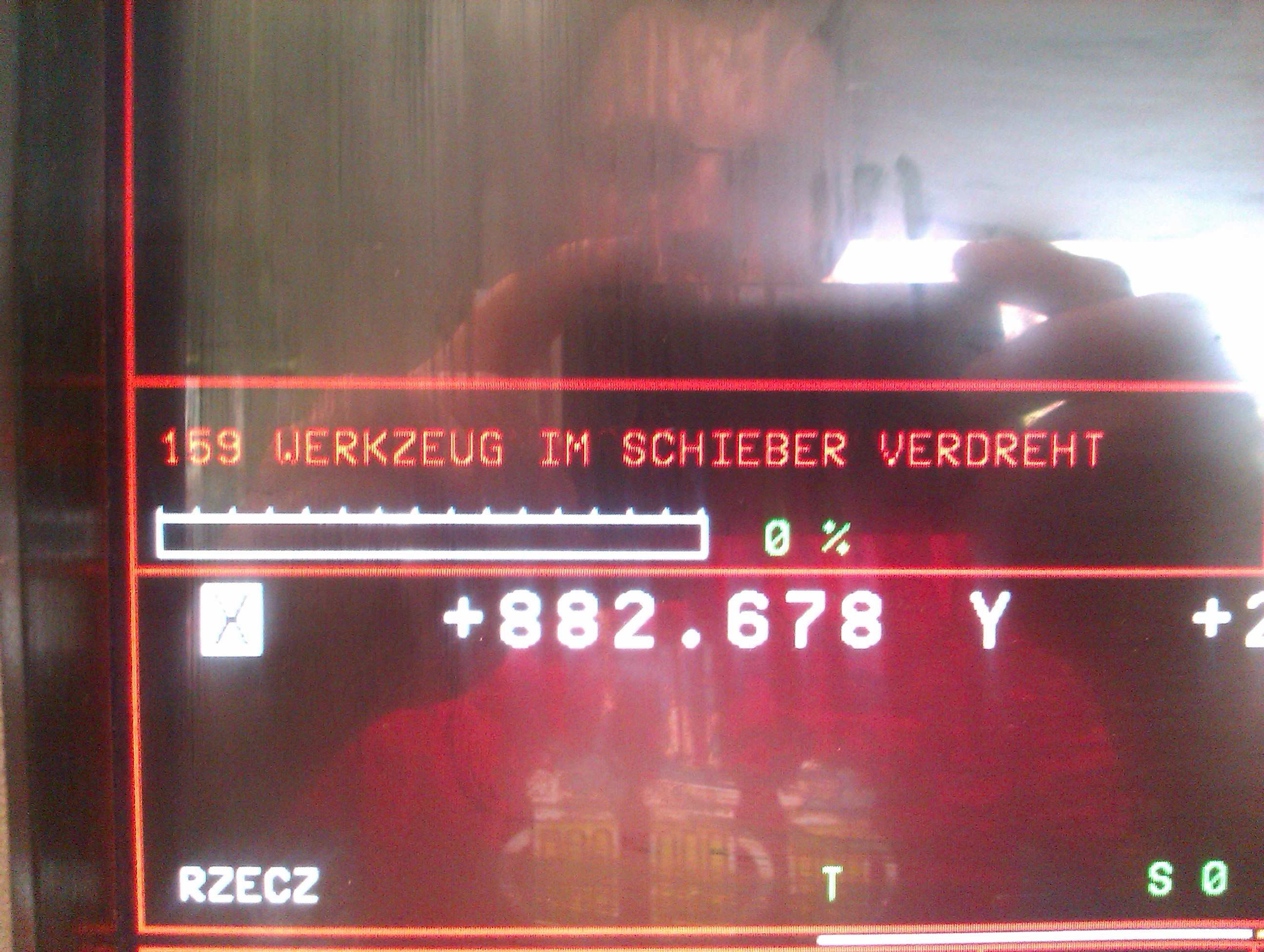

158 na przemian z 159 "Werkzeugverdrehsicherung fehlt / Werkzeug im Schieber verdreht"

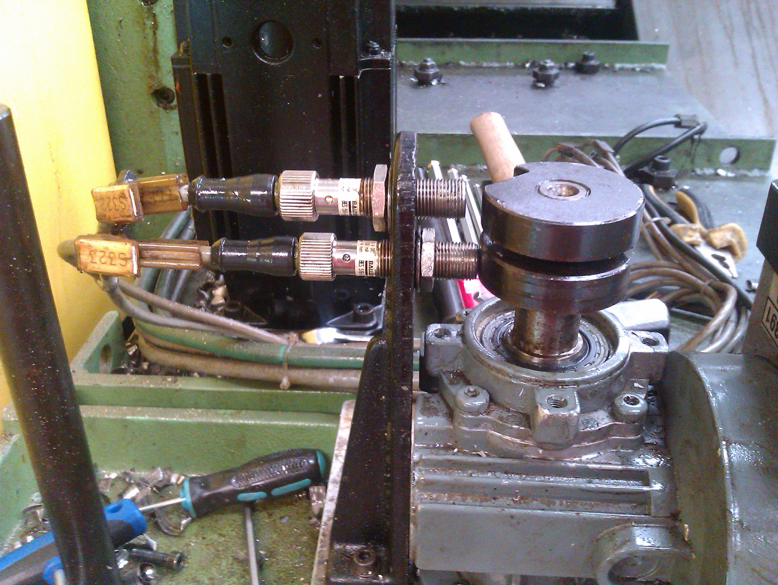

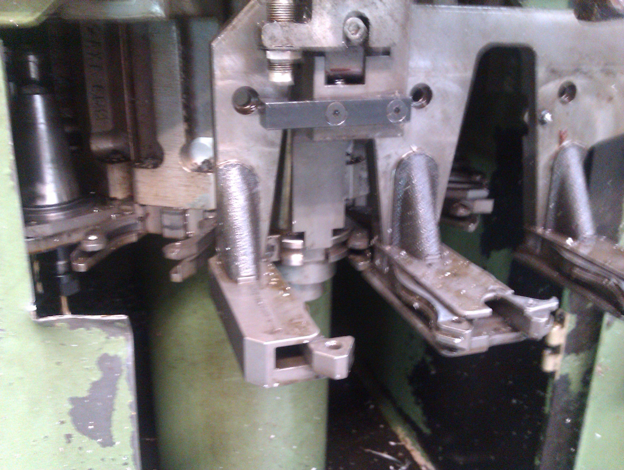

Rozumiem ze zla pozycja slidera w magazynku.
Probowalem kasowac blad, ustawic ponownie itp itd.
Nic nie poskutkowalo.

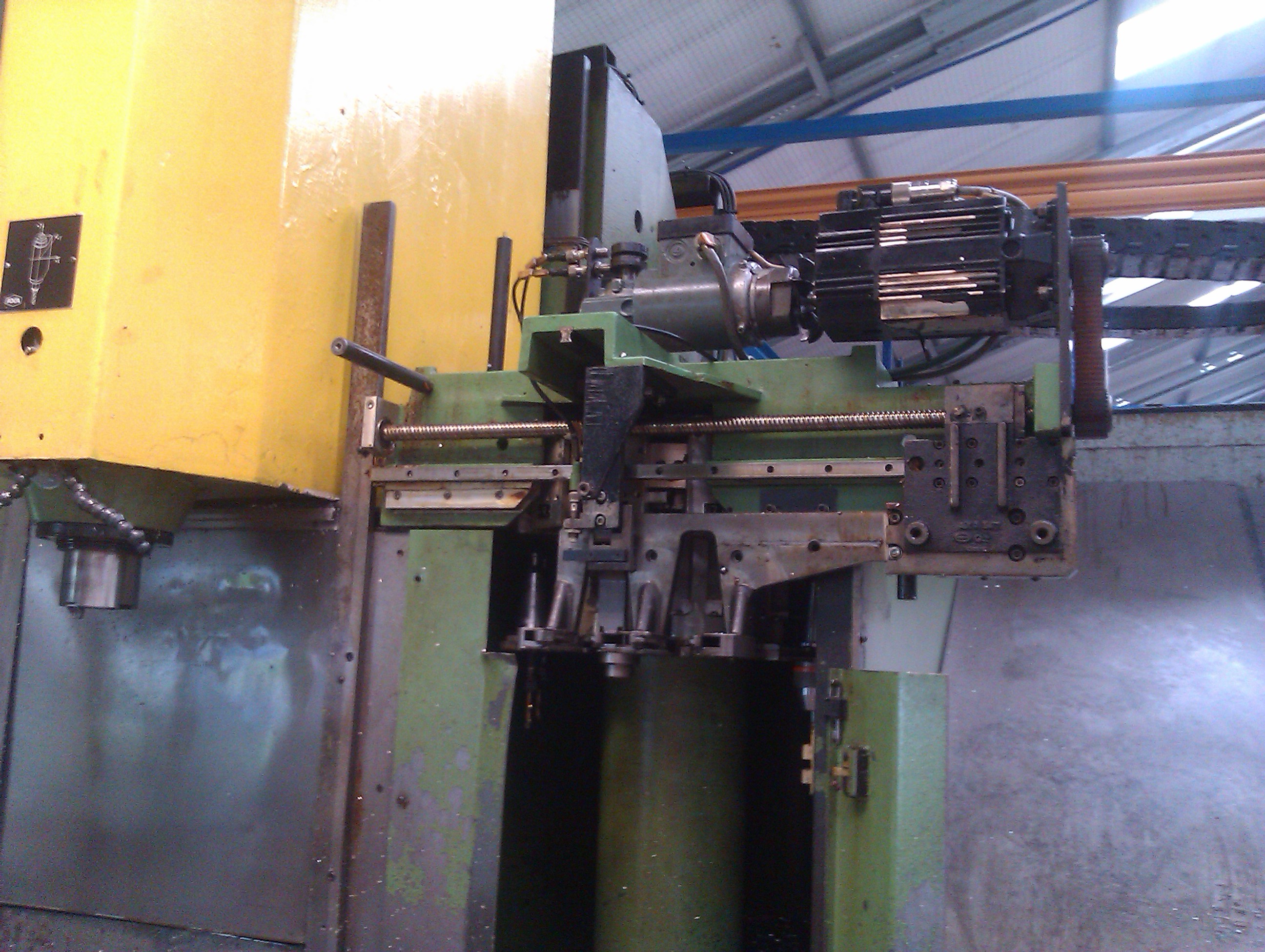

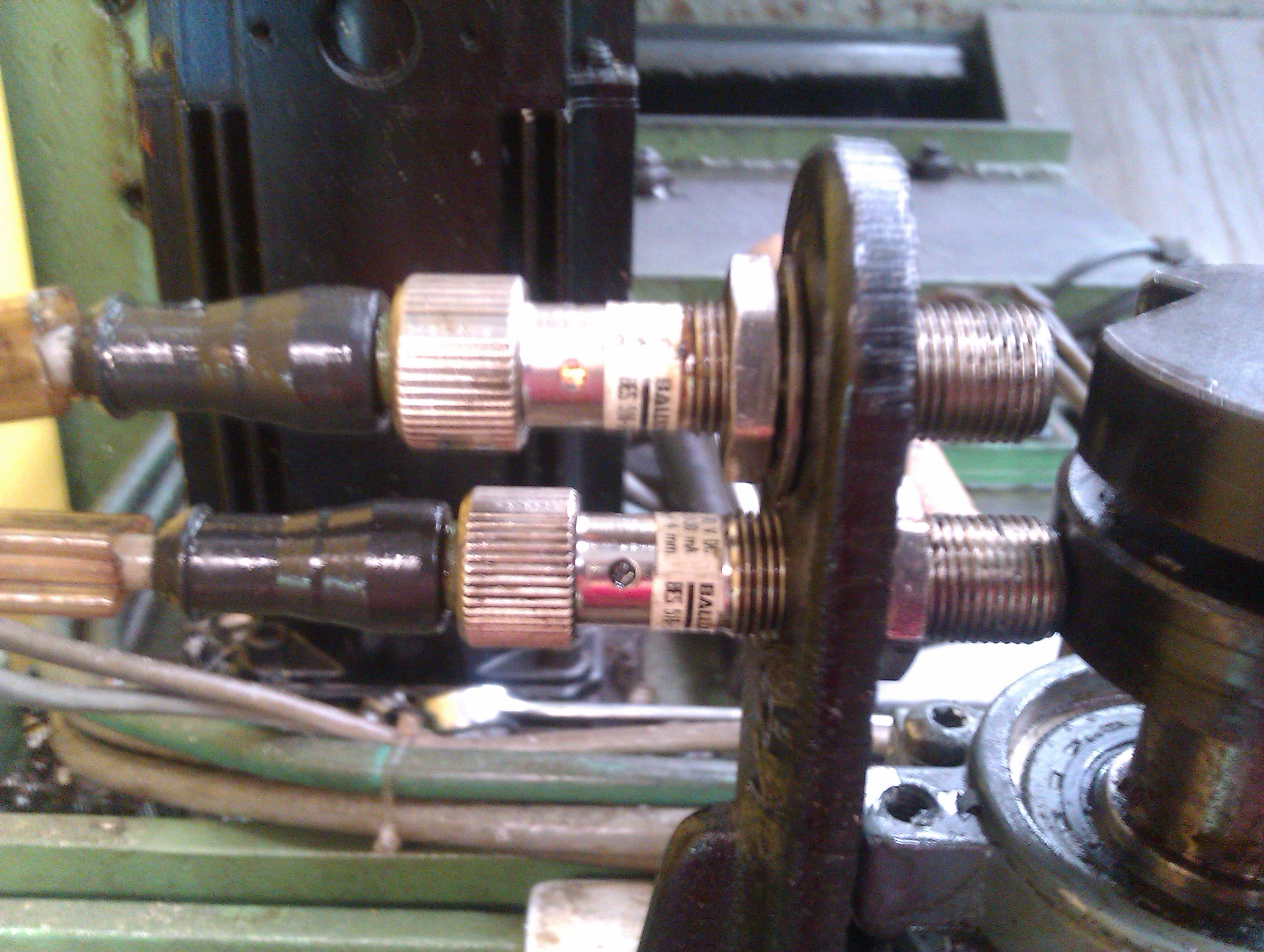

Aktualnie zdemontowalem silnik ktory odpowiada za ruch slidera aby ustawic go w pozycji wyjsciowej i zamontowac spowrotem.
I tu jest problem, poniewaz jaka to pozycja wyjsciowa ? Kiedy naciskam styczniki K6M i K5M odpowiadajace ruchom tego silnika w prawo lub w lewo wszystko dziala poprawnie, lecz jak ustawic go w pozycji wyjsciowej ??
Czy ktos moze pomoc , moze mial podobny problem lub jest z okolic Katowic (śląskie) i moze pomoc na zywo ?
