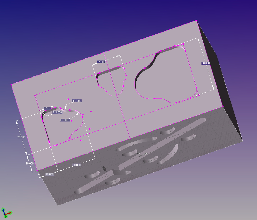

Jak napisać program w iTNC530-rysunek w załączniku

Mam do napisania program wykonujący frezowanie kształtu jak na rysunku, ale nie mogę sobie z tym poradzić. Wydaje mi się, że trzeba użyć FK, ale w oknie grafiki wyskakują mi dziwności.

Jak dla mnie tu jest za mało informacji. Opieprz solidnie tego kto to wykonał.
Jeżeli to jest rysunek wykonawczy to ktoś sobie robi jaja utrudniając tak robotę operatorowi.

huzar1612 pisze:Witam
.... można zacząć (np.) tak;
0 BEGIN PGM cwiczenie MM
1 BLK FORM 0.1 Z X+0 Y+0 Z-100
2 BLK FORM 0.2 X+100 Y+100 Z+0
3 TOOL CALL 2 Z S2100
4 L X+15.4 Y+15.483 FMAX M3
5 L Z+25. R0 FMAX M8
6 L Z+2.5 FMAX
7 L Z-1. F680.
8 CC X+24. Y+8.
9 C X+24. Y+19.4 DR- F680.
10 CC X+24. Y+20.
11 C X+24.6 Y+20. DR+ F680.
12 CC X+24. Y+20.
13 C X+24. Y+20.6 DR+ F680.
14 CC X+24. Y+32.
15 C X+15.4 Y+24.517 DR- F680.
16 L Y+15.483
17 L X+17.21 Y+13.908 FMAX
18 CC X+24. Y+8.
19 C X+24. Y+17. DR- F680.
20 CC X+24. Y+20.
21 C X+27. Y+20. DR+ F680.
22 CC X+24. Y+20.
23 C X+24. Y+23. DR+ F680.
24 CC X+24. Y+32.
25 C X+16.517 Y+27. DR- F680.
26 L X+13.
27 L Y+13.
28 L X+16.517
29 CC X+24. Y+8.
30 C X+17.21 Y+13.908 DR- F680.
31 L Z+25. FMAX
32 L R0 FMAX
33 M9
34 M5
35 M30
36 END PGM cwiczenie MM

Tak trudno wygenerować rysunek wykonawczy 2D na podstawie rysunku części 3D ? :???:
