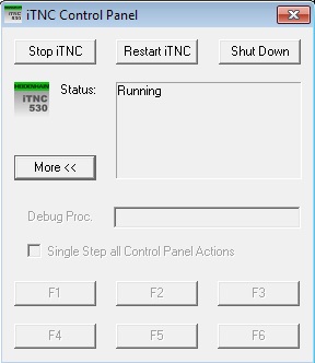

przy włączaniu symulatora wysakuje mi poniższy komunika
Usage:iTNClaunch /l<level> [/s /d] <File>
/l<Level> =bootlevel 1..3(for process list)
/s =do not offer Windows Shutdown
/d =Debug mode
<File> = File containing list od processes to be launched
spotkał się ktoś z czymś takim?
jakie rozwiązania proponujecie?
co zrobiłem:
napiszę co zrobiłem dla potomnych
start>cmd
jestem w c:\users\admin>
wpisuje "cd/" przerzuca mnie do c:\
wpisuje "cd programme", dalej "cd itnc530", dalej "cd 606424"
jestem w lokalizacji "C:\Programme\iTNC530\606424"
teraz wpisuje instrukcje z komunikatu
iTNClaunch /l1 itnclaunch.exe
i wyskakuje mi milion okienek jedno po drugim, że coś tam jest illegal i ostatecznie pokazuje się okienko jakie załączyłem do postu :shock:
ps użyłem funkcji szukaj
ja tylko grzecznie pytam
nie wiesz = nie pisz

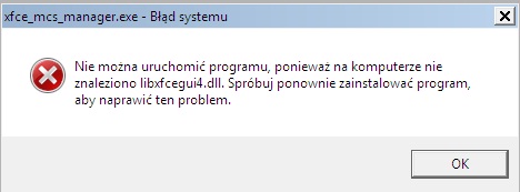

Post napisał: szakaaal87 » 05 lut 2013, 21:25
Dzięki za podpowiedź!
slawomirt pisze:
Uruchomić program za pomocą
itncstart.bat
z tego samego folderu gdzie znajduje się itnclaunch.exe
uruchomiło się pierwsze okienko i wyskoczyła informacja jak w załączniku
wszystko wskazuje, żebym nie zaczynał nauki tego programu
jutro jeszcze powalczę z innymi wersjami
jak ktoś ma jakieś wskazówki/triki dot. instalowania i uruchamiania na windows7 to chętnie poczytam!

Post napisał: slawomirt » 12 lut 2013, 11:43
szakaaal87 pisze:
Sprawdź czy w folderze lib
"%TNCROOT%"\sys\usr\lib
masz plik
libxfcegui4.dll
Jeżeli tam jest, to wyłącz przed uruchomieniem programu firewalla (comodo, PC Tools Firewall ...itp) oczywiście jak go posiadasz. Kiedyś blokował mi uruchomienie programu i to bardzo skutecznie.
A jeżeli go tam niema to zainstaluj symulator od nowa lub wgraj brakujący plik
