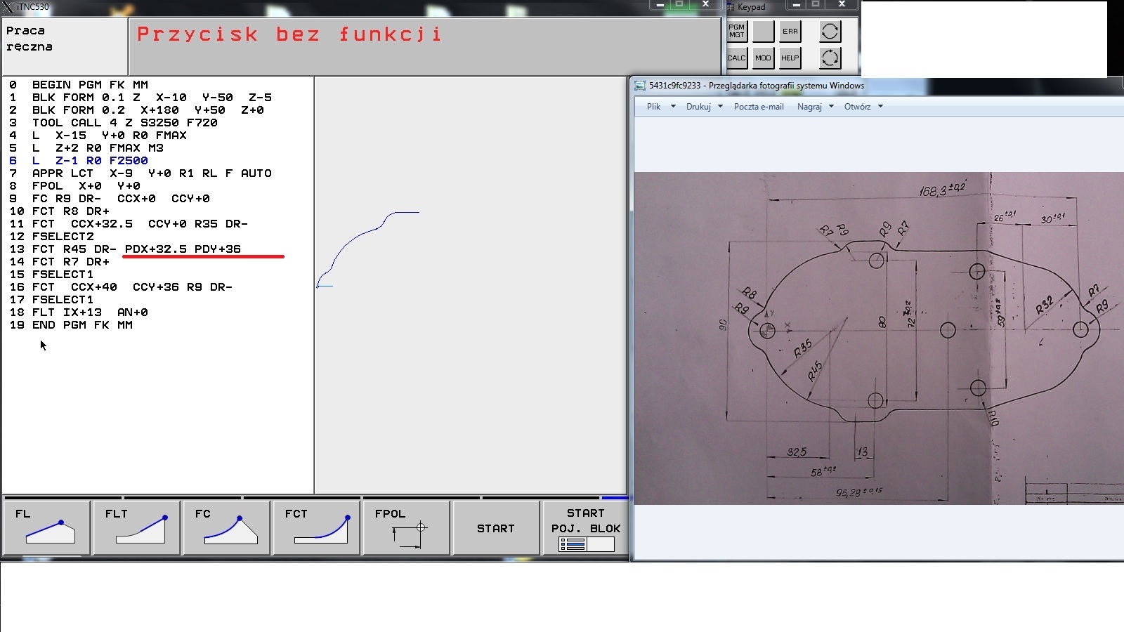

Nie moge sobie poradzić na tym odcinku przejścia promienia R35 i R 45. Nie wiem czy robię coś źle, czy po prostu na rysunku jest za mało danych.
Jak możesz to wytłumacz mi jeszcze dlaczego jako punkt pomocniczy leżący poza łukiem R45 podałeś PDX+32.5 i PDY+36. Tego X-a to jeszcze rozumiem że na tej współrzędnej zawieszony był promień R35. Ale skąd wziął się ten PDY+36a może trzeba to dopisać.
