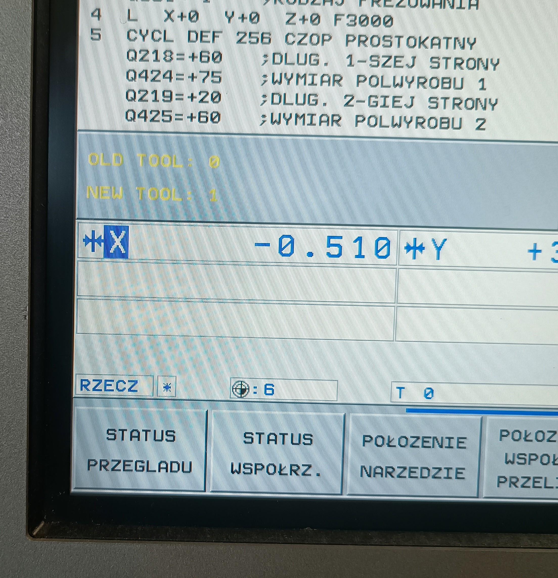

Witam wszystkich,w naszej firmie posiadamy frezarkę Mikron Vce 800.Przy zmianie narzędzia wyskakuje błąd i maszyna staje.Trzeba zresetować otwarcie drzwi i dalej NC START i program idzie. W magazynie narzędzi zapisuje że jest narzędzie 0.Proszę o pomoc,już nie wiem co robić,serwisant niedostępny na ten czas.Obrazek

Przy VCR1000Pro problemem okazał się...kluczyk. W którymś trybie powodował takie objawy. Po aktualizacji HH problem zniknął 🙂. Teraz na innej maszynie (starej) problemem okazało się za małe ciśnienie powietrza - uszkodzony przewód. Ale to może być wszystko. Kod błędu podaj.

Nie ma błędu tylko ostrzeżenie na żółto,to co na zdjęciu.Maszyna staje trzeba potwierdzić zamknięcie drzwi i Nc start.

To wygląda na to, że jest włączona "ręczna" kontrola narzędzia przy wymianie,
Który to HH?

Post napisał: paweł130679 » 02 cze 2025, 17:33
530

Rozumiem,że program działał i nagle coś przestał?Poza tym trzy kwestie.
1. Na HH530 z DMG funkcja M0 jak i M30 powoduje otwarcie rygla drzwi (u mnie tak jest bo w sumie tak chciałem). Żeby sprawdzać stan narzedzia "naocznie" bo nie posiadam sondy TT więc przed kolejnym Tool Call jest M0. Ale wtedy mam info,że rygiel jest odblokowany (alarm). Otwieram,zamykam i NC start.
2. Czy przy każdym narzędziu z magazynu występuje ten problem? Też niedawno jedna z maszyn miała podobny objaw gdzie problem okazał się być jeden z kubków. Po tymczasowym wyłączeniu go problem ustalił (ale też miałem alarmy o nieprawidłowej wymianie narzędzia).
3. Nie masz nic poustawiane w Time1 i Time2?Bo to może w zależności od producenta maszyny zrobić dziwne akcje (szczególnie Time1).
No i standardowe dopytanie - rozumiem ,że po Polsku masz tylko dwa pierwsze parametry językowe? Pozostałe dwa to Angielski lub Niemiecki? Cześć lub całość z Err czy Help może nie być przetłumaczona przez co wyświetlana w j. Polskim np.
