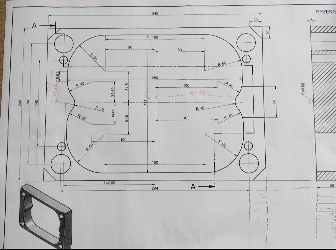

Witam!
Mam do wyfrezowana, a właściwe do wycięcia (szkoda materiału) kieszeń z następującymi po sobie trzema promieniami. Zacząłem pisać program APPR ale nie mam doświadczenia proszę o pomoc.
Kieszeń z trzema promieniami - sinusoida
Heidenhain

Wejście/wyjście pominę, tak samo jak i metodę wykonania (SL-cycle/Q-parametry, czy jeszcze jakaś inna).
Trzeba zwrócić uwagę na kilka szczegółów:
Promienie R60 można zrobić za pomocą RND, odcinki poziome są jednoznacznie zdefiniowane (długość kieszeni 280)
Promienie R40 są promieniami wypadkowymi, za jednoznacznie zdefiniowany przyjmę R15 (choć też jest z d*** wzięty)
Z tego wynika (zakładając X0 Y0 na środku detalu):
L X-140 (Y zdefiniowane wcześniej - np. najazd)
RND60
FL AN270
FCT R40 DR+
FCT R15 DR- CCX-142.68 CCY0
FCT R40 DR+ X-140
FLT AN270 Y-111.5
RND60
PS. Oczywiście trzeba pamiętać o ewentualnym FCSELECT

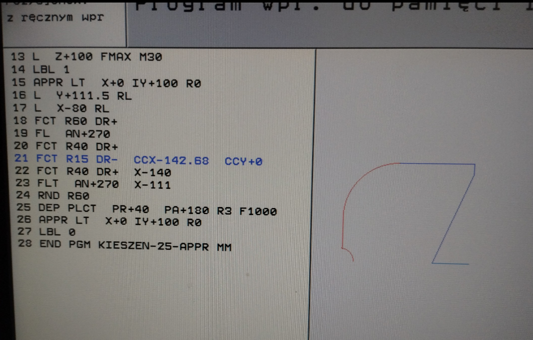

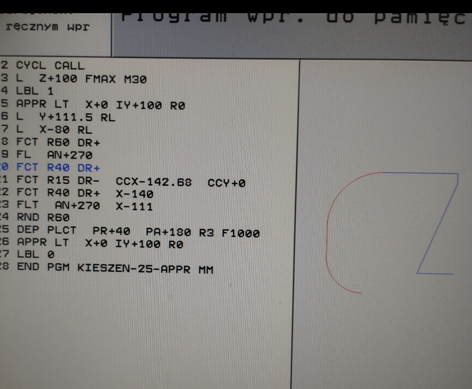

Re: Kieszeń z trzema promieniami - sinusoida
Witam, coś nie tak do linii 20 ok a dalej makabra, automatyczne rysowanie działa. Wygląda jakby nie mógł spłaszczyć promienia R-40.
Nie wiem, co robisz źle, ale brak Ci FSELECT
Zwykle CC i C do tego wystarczy, punkty zawieszenie promieni masz na rysunku, można też zaprogramować to FK , CR, CT ale pierwszy przykład jest wystarczający,
Ps. Możesz też RND więc wyborów jest sporo
