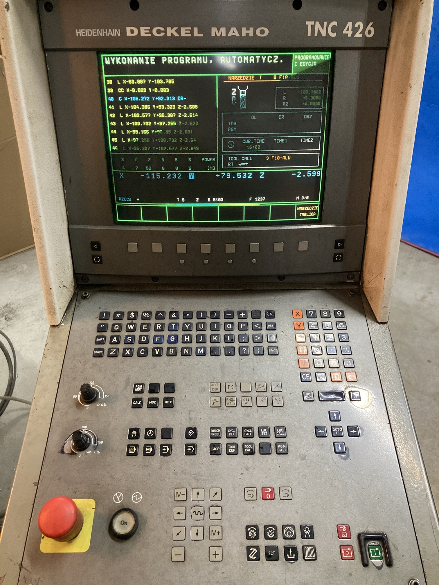

Cześć.
Mam maszynę DMU 80T na sterowaniu TNC 426.
Komputer łączy się z maszyną przez TNCremo i mogę przesyłać pliki, ale strasznie długo to trwa. Chciałbym puszczać programy bezpośrednio z komputera. Łączę się prze TNCserwer w TNCremo i wszystko działa tylko nie mam pojęcia jak wystartować taki program na maszynie. Jak w ogóle go wywołać itp. W instrukcji nic o tym nie ma. Wydaje się banalnie proste ale naprawdę nie wiem co tam kliknąć.
Re: TNC 426 i TNCremo
: 12 lut 2024, 16:53
autor: Steryd
Jest w instrukcji. Możesz zrobić zdjęcie pulpitu?
: 12 lut 2024, 17:22
autor: Mar91Ko
W instrukcji znalazłem jedynie jak skonfigurować połączenie. Nie ma nic o tym jak wystartować program.
: 12 lut 2024, 18:24
autor: Steryd
To jak się połączysz tncserwerem powinien Ci wyskoczyć dodatkowy katalog w pgm mgt.
Tyle tylko, że nie dam glowy, że blockwise transfer zadziała, czy to będzie widoczne tylko w edycji.
: 13 lut 2024, 08:21
autor: Mar91Ko
Tak pojawia się nowy katalog i gdy w niego wejdę jest komunikat "tylko do odczytu" nie można nic z tym zrobić i nie wiem jak wystartować ten program. I ten dodatkowy katalog pojawia się tylko gdy wchodzę przez edycje programu do PGM. Jeżeli wejdę przez automatyczne wykonywanie programu wtedy tego katalogu nie ma.
: 13 lut 2024, 09:40
autor: Steryd
no właśnie, czyli nie masz opcji blockwise transfer.
Możesz tylko skopiować sobie program na dysk.
: 13 lut 2024, 10:31
autor: Mar91Ko
A to w tym problem. Czyli już wszystko jasne. Dzięki.
